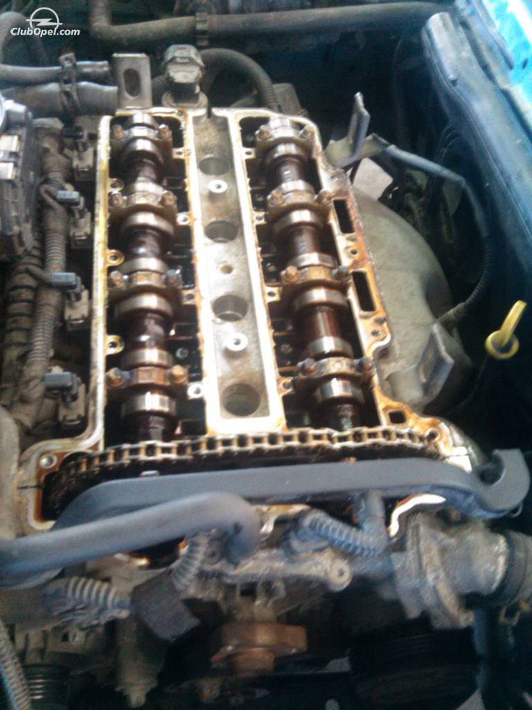

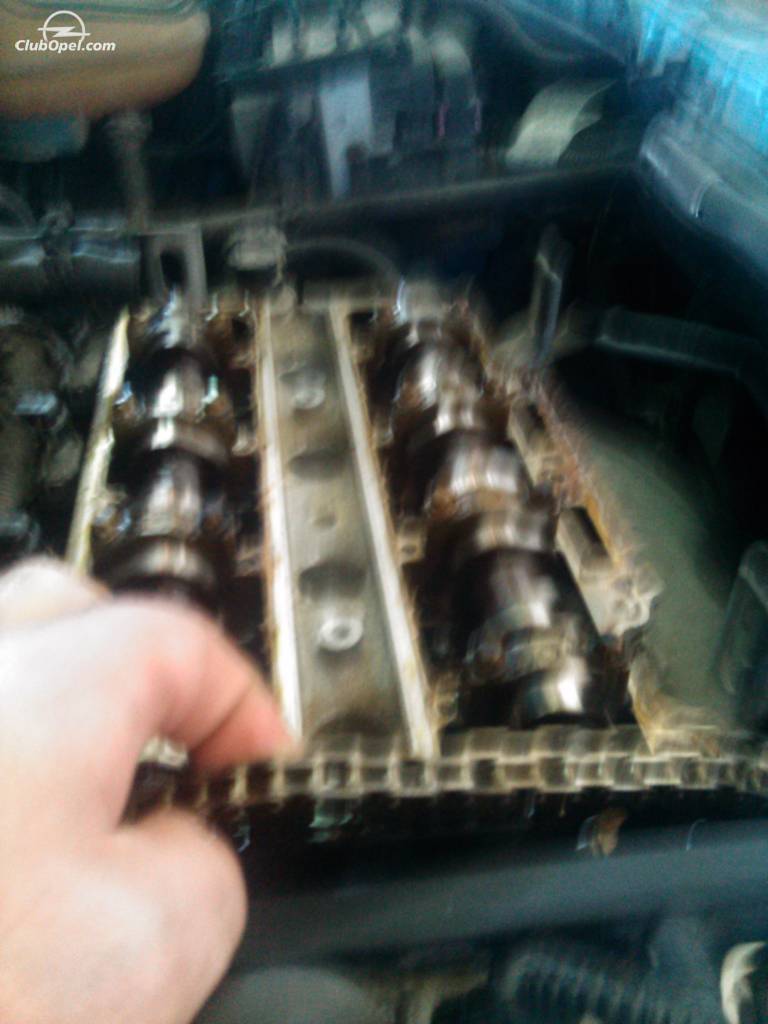

Salut posesori de opeluri azi am schimbat distributia 143 000 km,pompa apa,semering+garnituri.si un clip cu zgomotul produs de motor inaintea demontari + pozele unde se poate observa lantul care este foarte slab

Bravo,dar...niste poze clare ar fi fost mai utile.

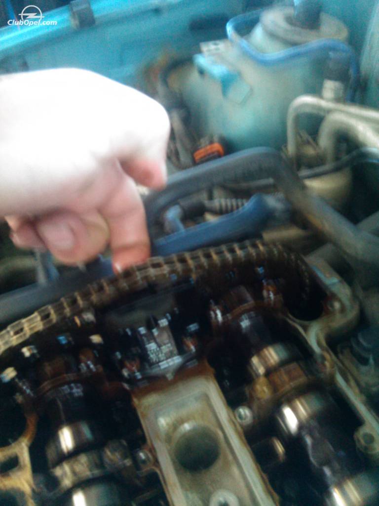

Buna ziua ma puteti ajuta si pe mn. Am un tzacanit la motor. Am dat jos capacu si am lantu slabit de la intinzator. Lantu si pinioanele sunt in perfecta stare oare pot sa schimb numa intinzatoru?

lant intins si intinzatoru nu mai face fata sa intinda lantu
daca tot umbli,tu sau la service,este bine sa schimbi toata distributia cu tot ce include asta,garnituri,suruburi,consumabile
cauta pe forum si vei vedea ce-ti trebuie
daca nu ai cale de blocare pentru distributie tu sau serviceul NU TE BAGA ca mai rau strici motoru
