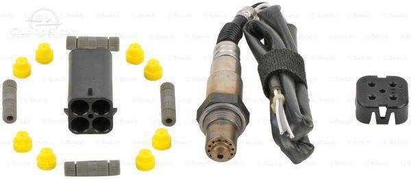

Am o intrebare la dvs , cei care cunoasteti sau utilizati acest produs:
...e vorba de o sonda de oxigen amonte universala, in sensul ca dispune de un kit de conectare la mufa veche, recomandata de vanzator si pentru motorizarea Z18XE (cazul meu). Adica asta din poza:
Inclin spre ea datorita marcii (Bosch), a pretului (cu mufa e cu 30 poate 40% mai scumpa) a acuratetii fiindca Topran doar ce m-a dezamagit si spre VDO Siemens sunt cam sarac sa indraznesc pentru o masina care a facut majoratul deja anul trecut.
Sper sa nu fie tratat postul meu ca reclama sau chestii de genul fiindca produsul e cam pe toate siteurile de "piesari" de pe la noi.
Astept parerile dvs. oricare ar fie ele eventual pe PM desi nu cred ca enerveaza pe cineva sa stie tot targu de e buna sau e rea sonda aia.

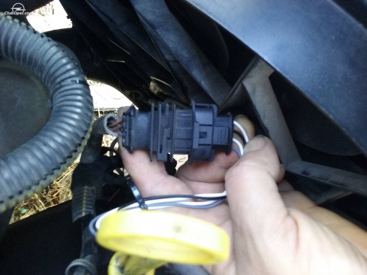

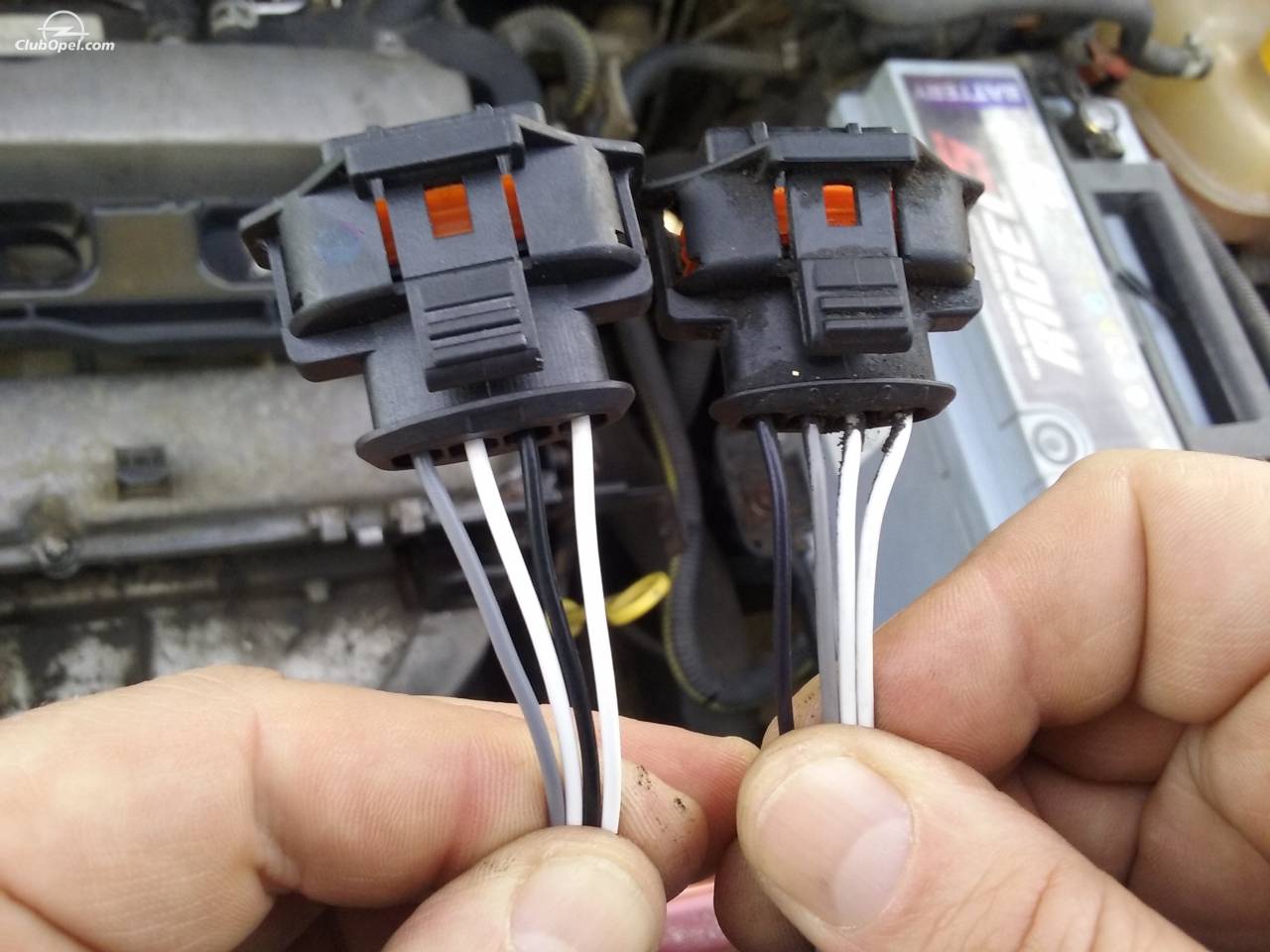

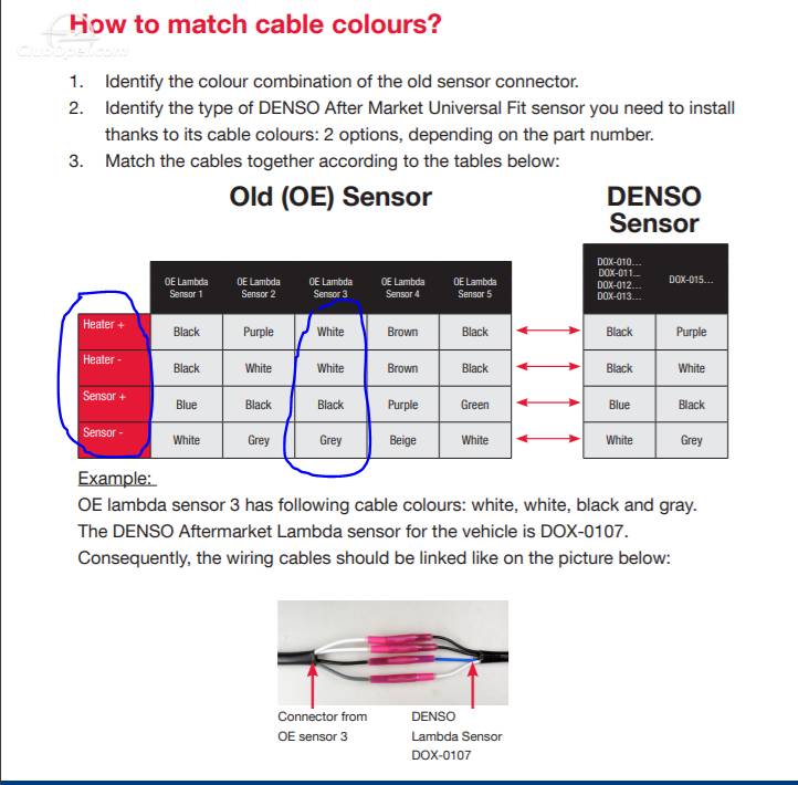

Va salut dinou!
Cred ca tocmai ce am comis-o lasndu-ma la mana vanzatorului crezand ca ce platesc e si ce trebuia sa fie.
Evident am montat cu manuta mea pe masina sonda noua, fara sa vad diferenta de asezare a culorilor pe cablaj. Mintea mea era ocupata in acel moment cu obtinerea unei chei pt, demontat/montat, fiindca Topranul nu incapea in tubulara dedicata de la Yato, cu care am desfacut si a trebuit sa despic o jumatate de inelara cu cot inalt sa pot pune porcaria noua inapoi in galerie.
In poza de mai jos am sondele lambda 1(amonte) veche si noua(Topran) pentru motorizarea z18xe de pe o Zafira A:
Am o idee tembela de a taia si lega firele alea in pozitia corecta, asta daca nu cumva am prajit dracului ceva cu ocazia asta in sonda noua sau chiar in ecu. Pentru asta am 2 nebuloase de rezolvat:
1- daca firele albe se pot inversa intre ele?
2- care ar fi defapt pozitionarea aia corecta?
Mentionez ca sonda veche da valori de 431mV permanent iar cea noua 431 si 412mV alternativ si lafel de permanent in test livedata cu op-con 2010D.
Daca ma puteti sfatui cu privire la neclaritatile expuse... ridic palaria de pe cap.

Incearca sa vezi daca se pot demonta pinii si doar sa inversezi firele.

Tomahawk a scris:Va salut dinou!
Firele albe se pot schimba intre ele,deoarece alimenteaza o rezistenta de incalzire..., firul gri este masa(-),iar firul negru este fir de semnal al sondei lambda
  • Tomahawk
  • Mesaje scrise: 57
  • Masina: Zafira 2001 Z18XE
  • Cont inregistrat: 09 Mar 2012
Sar-na!
Presupun ca e suficient sa rasucesc strans cu un cleste cca. 1 cm litele apoi un izolier in strat subtire si termocontractant vreo 2-3 cm stanga-dreapta, ba chiar m-as stradui un pic sa le duc inegal conexiunile pe lungine sa nu stea toate intr-un ghemotoc (existand riscul (socot' eu) ca in timp sa treaca vreo lita la vecinul fir din ghemotoc 😉).
Credeti ca ar fi mai bine sa pun si ceva fludor cu pistol de lipit? ..'ca oricum altceva la indemana nu am pe domeniul electric?
Revin dupa manevra cu o citire din op-con, poate invie "purceaua" 😊.
Pana una-alta ramane pe drapta dumneaei ca mai are si alte bube-n fund datorita varstei si cred ca fac prematur asigurarea la motocicleta ca ma cam mananca-n ...ma rog, situatia e de asa natura ca am nevoie de mobilitate, chiar de o sa o iau la pachet cu o doza primavarateca de "boala-n oase".
@ taxi43edy Nu am scule de sertizat sau de finetzuri electrice (nici timpul si rabdarea sa imprumut) si apoi... e totusi un Topran.
PS: A sarit palaria din cap... chiar de doua ori, mai intai fo 2 cm si apoi inca un pic dar mai jos parca(atunci am realizat ca erau defapt 2 raspunsuri).
De verificat firul gri ..
Masa la mufa si la calculator
Si semnal firu negru
De verificat cu un aparat de masura pe fire in mufe
  • Tomahawk
  • Mesaje scrise: 57
@ beavis
As face eu si masurarea de care spui (Merci de sfat!) dar asta implica sa cumpar pana la urma si un multimetru 'ca tot lipseste din dotare si sa invat sa-l folosesc 😊 . Sper sa nu-mi deschid si service pana dau baba inapoi pe roti in parametrii de functionare rezonabili. Momentan ma seaca injectoarele si mizeria adusa din traiectul de alimentare. Apropo de ce spuneai.. ai idee ce valori ar trebui sa gasesc acolo la masuratorile alea? Merci!

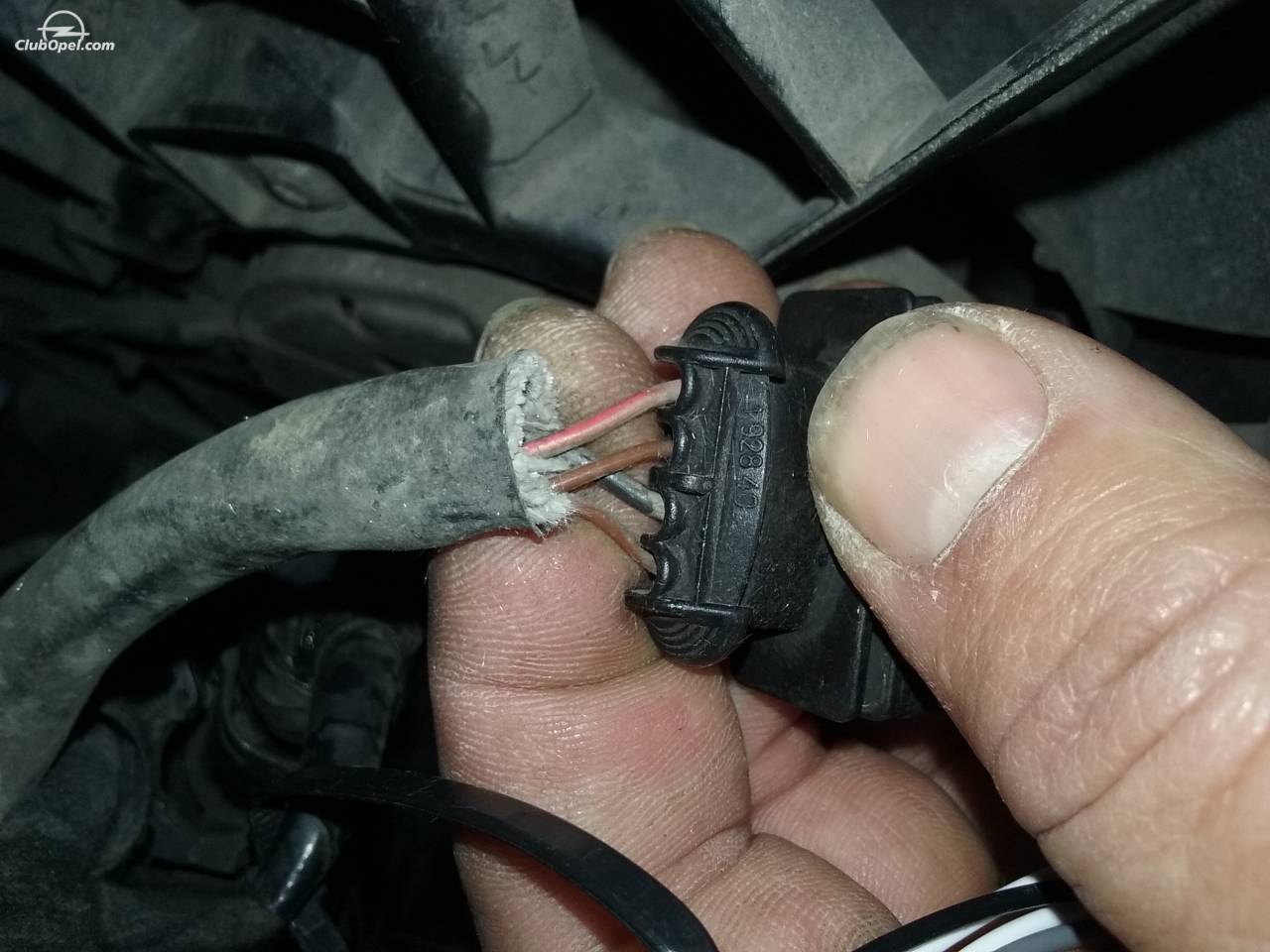

Revin si eu cu o problema asememnatoare cu conectorii, ca in poza lui Tomahawk. De ceva timp ma confrunt cu eroarea P0135, dar nu e o eroare permanenta, stocata. Nici macar nu se aprinde check engine. E intamplator descoperita la un test cu pedalele,
Sunt nedumerit cu masuratorile la mufa. Am atasat si o poza. Pe firele de la sonda am 6 ohm, masa nu am. La harness-ul de pe masina, pe firele gri si alb am 12 v continuu, iar pe cele corespondente cu cele albe de pe sonda, nimic. Masa e pe gri. Intreb ptr ca nu as vrea sa iau o sonda noua degeaba.
Masina in cauza e un astra H A16xer.

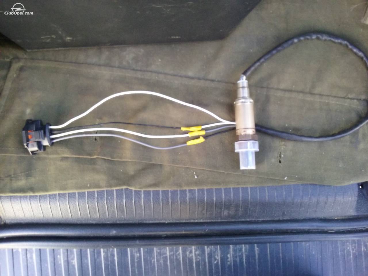

Va salut!
Revin asa cum am promis insa fara rezultate pozitive.
Am legat (provizoriu) tigania aia cum spuneam, adica asa:
Apoi m-a luat caputzu vazand ca spre ECU culorile cablajului iar o dau in balarii cu nervii mei:
Am varat-o si strans-o un pic pe gheoace si in op-con rezultatul e cam asa:

Salutare, acum 2 ani am cumparat masina (Corsa C Z12XEP) si printre multele erori, era si aceasta sonda lambda 2. Am cumparat de la reprezentanta Opel o sonda Topran, am montat-o si a disparut eroarea. Dar mai tarziu la service la o verificare generala pe tester, aparea ca nu functioneaza deloc. Acum un an a aparut eroarea la bord si daca o sting, apare iar dupa cateva minute. Am cumparat si un cititor pe OBD2 si imi apare la sonda 2, un semnal continu de 0.45V parca, fara nicio fluctuatie. Iar consumul este intre 12-15 in oras (depinde de anotimp).
Urmeaza ITP-ul si sunt fortat sa repar problema. As cumpara o sonda Bosch dar daca problema este din alta parte? Cum e posibil ca o sonda noua de la reprezentanta sa nu functioneze deloc de parca ar fi arsa? Am dat si cu spray de contacte pe mufa. As verifica firele unde se mufeaza sonda, dar nu vad unde ajung. M-am bagat sub masina am pus mana pe fire si nu vad unde se termina. Stie cineva unde ajung aceste fire sus? Si in afara de aceste fire ce mai pot verifica?
P.S Are cineva prin Bucuresti sa-mi imprumute o sonda defecta dar nu arsa? Adica macar sa vad ca se misca ceva pe tester si nu sta valoarea fixa.

Codurile de eroare sunt:
P0141 Circuitul rezistenței de încãlzire al sondei lambda Banc1Senzor2
P0136 Circuit sonda lambda Banc1Senzor2

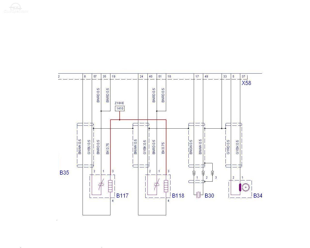

Salut!
Imi tot revin astea la testari:
P0141 - O2 Sensor Heater Circuit Open (Bank 1 Sensor 2)
P0135 - O2 Sensor Heater Circuit Open (Bank 1 Sensor 1)
P0130 - O2 Sensor Circuit High Voltage (Bank 1 Sensor 1)
Cumva sondele au o legatura comuna la masa pe undeva din cablaj de pe firele gri? Si daca da, stie cineva cam pe unde e minunea aceea, sa pot verifica daca mai este in mintile ei dupa 18 ani de la fabricatie?

Cauta pe cineva care sa-ti verifice sondele,atat pe rezistentele de incalzire cat si pe emiterea semnalelor catre ECM(calculatorul motorului).Necesar fiind un instrument de masura si un tester ce poate vizualiza in diagrama(tensiune/timp) semnalul lambda. Daca sunt probleme in managementul motorului,semnalul poate fi influientat de stare amestecului carburant,starea aprinderii si starea mecanica a motorului,etc.E nevoie de experienta in interpretarea valorilor si a semnalelor sondei lambda...!
