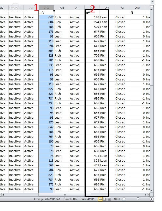

revin cu masuratorile sondelor lambda
este ceva neinregula cu sonda 2 ?

Din cate stiu sonda 2 nu influenteaza consumul ,sonda 1 pare ok ,a doua nu stiu exact ce valori tb sa aiba,eu nu cred ca ai consumul marit de la ea si pana la urma tb sa verifici consumul la pompa,eu am facut o data un drum buc-alex numai in forja ,imi arata numai consumuri peste 10 si cand am facut plinul am avut consum de 8,9 si clima pornita , o sa i fac si eu metoda plin la plin sa vad daca imi arata eronat.

sonda 1 pare oke !. . dar 2 nu prea ... si de nu influenteaza cu nimic... nu mai e acolo ..

nu deranjezi .. dar ce spui tu e jumate adevarat... sonda 2 masoara gazele dupa ce trece prin catalizator.. .. si nu sunt aceleasi gaze ca si inainte de catalizator .. ma insel ?
https://www.clubopel.com/lin...sonda-lambda.html
citeste tot articolul te rog.si revino cu un raspuns ..
cineva a spus ca e "bine valorile sondei 2.." doar ca nimeni nu a zis.. ce valori efectiv trebuie sa arate.. . o sa mai caut ... sper sa gasesc ceva
