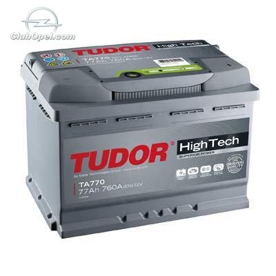

eu la Zafira cu acelasi motor am luat de 77 Ah
462 ron in iulie.
  • pantosdaniel
  • Mesaje scrise: 131
  • Masina: Calibra 1992 c20xe
😲 wow...vreau si eu! 😃
Unde se gasesc ''TUDOR''?!
Mersi! Respect!
