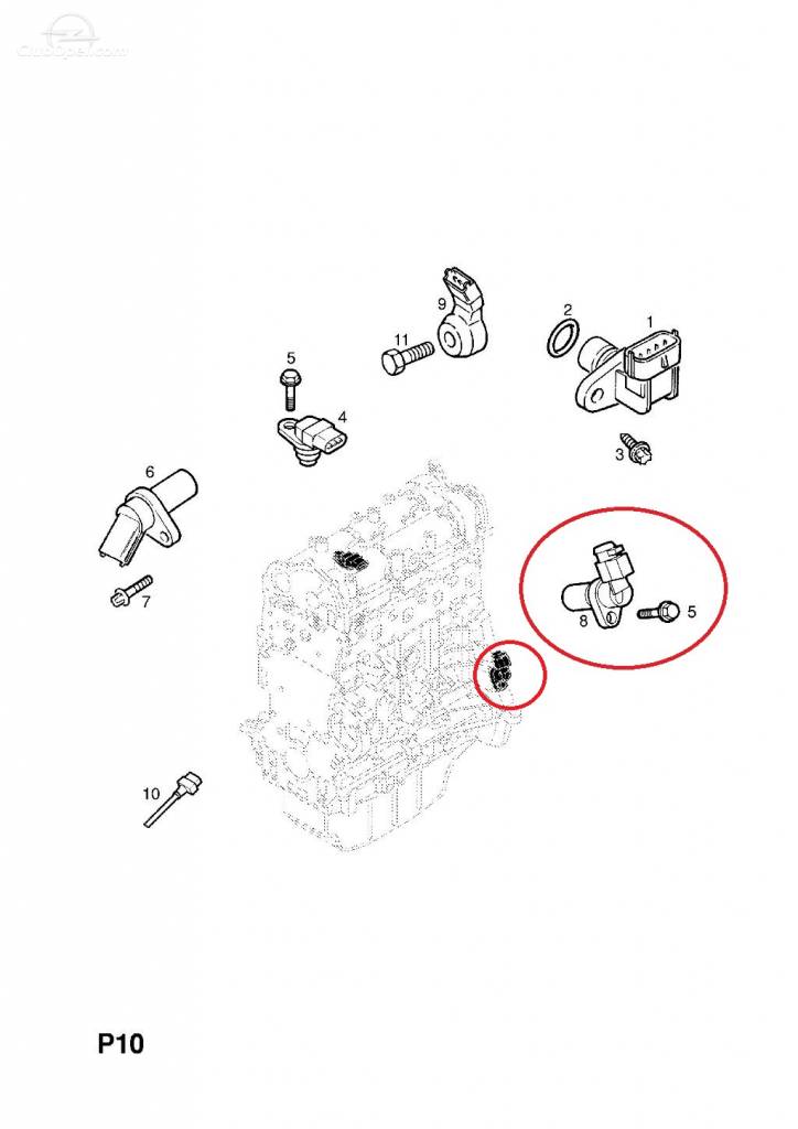

Salutare.Am o nelamurire in legatura cu senzorul arbore cotit (Z16XE).Am cumparat unul ca sa l schimb,pe baza de numar VIN,dar cand sal montez observ ca e totul altceva pe motor.Dupa cum stiu este pe dreapta jos(parte dinspre alternator),da senzorul de aici este fixat prin o piulita de vreo 20-22,si are un singur fir.Pe net nu am gasit senzor de acest fel pt motorul acesta.Poate nu am localizat bine?
  • Dany3lLs
  • Mesaje scrise: 115
  • Masina: Agila 2000 Z10XE
  • Cont inregistrat: 06 Jun 2014
senzorul este in partea din spate al motorului , ai acces la el doar pe sub masina , pe mijloc , deasupra cutiei de viteze , cam in portiunea unde se unesc planetarele
SENSOR,CRANKSHAFT REVOLUTIONS
93178045
6235645
http://www.ecat24.com/opel/...5/6738,6737,6739/

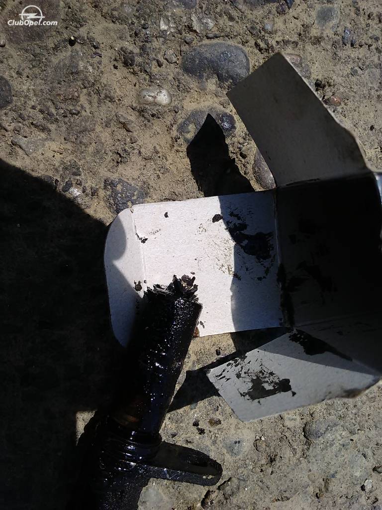

se pare ca difera locatia,am gasit in parte din fata-dinspre radiator,era usor de ajuns la el.Insa surpriza,ca am gasit pe varful senzorului scos 3 bucati metalice de 2-3 mm,oare de unde provine?
