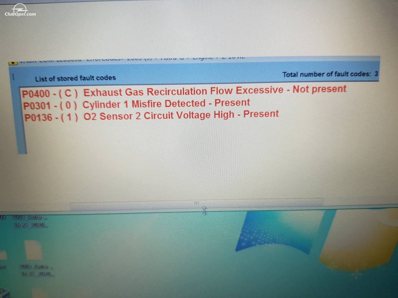

Am si eu misfire pe Cilyinder 1 si P0400 egr flow excessive
Z16xe
