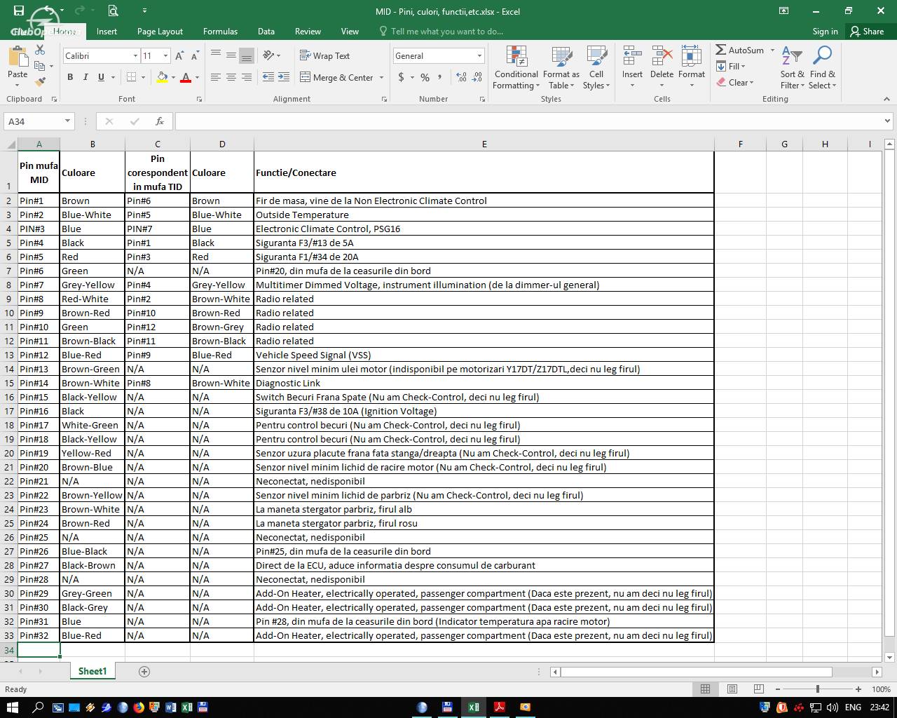

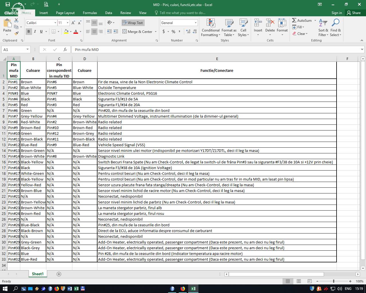

Pâna nu uit... doar sa mai scriu aici câte ceva ce-mi amintesc eu din timpul operatiunii de cablare MID :
- sunt 7 pini ce trebuie cablati aditional la MID, ceilalti se pot scoate din mufa TID si urmarind fisierul Excel de mai jos se introduc in locul unde sunt ei repozitionati in mufa MID. Eu i-am introdus pe toti, chiar daca unul era pentru ECC de PSG16. Inca odata o poza cu tabelul Excel recorectat cu informatia ce-am gasit-o prin TIS2000, corelata in particular cu pinii/culorile ce le-am am gasit eu in mufa MID (a mea provenind de pe o Vectra B ce avea inclusiv CD Changer) :
- pinii din ECU de Z17DTL sunt de tip baioneta, mai lati pe o parte si s-a potrivit de minune un pin ce l-am luat din mufa ECU de la Astra G 1.7dti cu Y17DT.
- firul maro din mufa mica de la maneta stergatoarelor se cableaza la masa direct pe teava de ranforsare din bord, mai sunt 4 fire maro acolo prinse laolata sub surub (in partea stanga sub instrumente) :
- firul de consum va ajunge daca e de 3m lungime, preferabil sa fie din cupru-multifilar de 0,75mm in sectiune

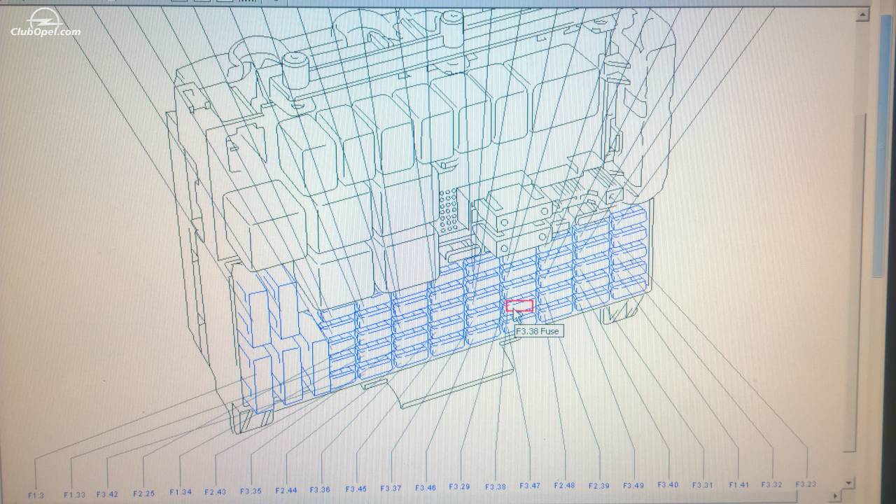

- cel mai pacatos mi s-a parut mie atunci cand a trebuit sa trag firul de la siguranta #38 din tabloul de sigurante din bord, la mine am gasit niste soricei de cablu care grupau o parte din fire si desi am putut sa cobor in jos tabloul de sigurante nu am putut sa-l intorc mai deloc ca sa lucrez in voie acolo in spate. Se mufeaza direct pe firul ce iese din partea dreapta a sigurantei, pozitia 34 parca asa scria in fata pe piciorul din dreapta al soclului sigurantei #38. La un moment dat am fost gata-gata sa cedez si sa trag firul in fata direct in soclul sigurantei si sa bag apoi siguranta peste el, dar totusi nu m-a lasat ratiunea sa fac asta 👽 . Mai jos o poza cu siguranta #38:

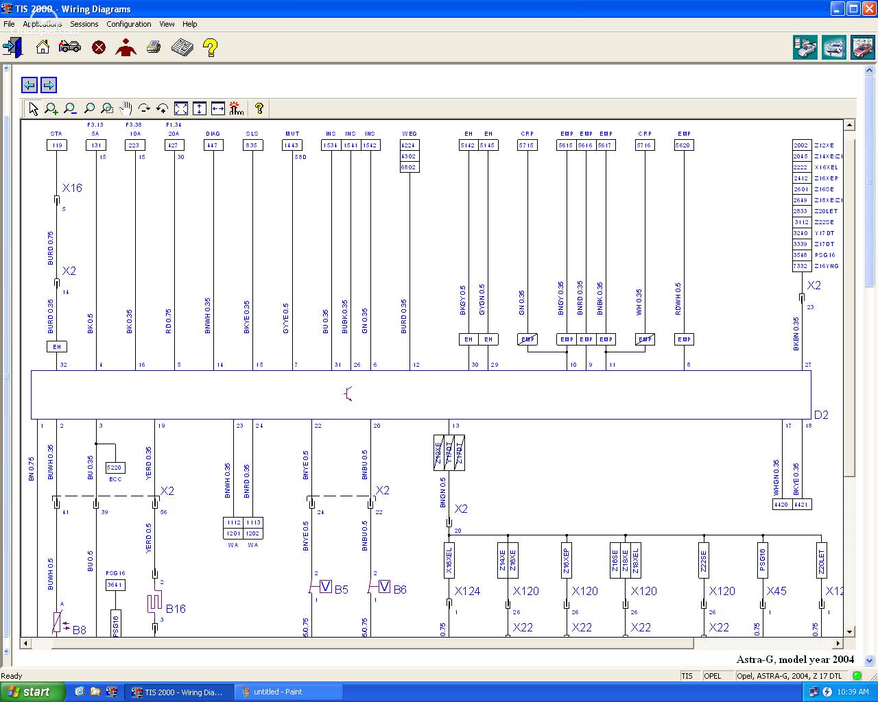

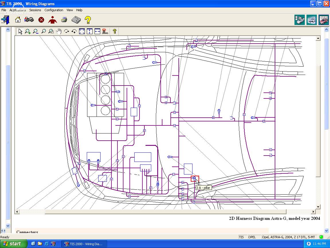

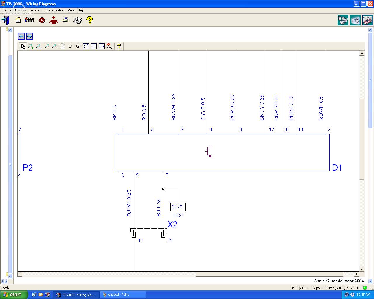

Cate o poza cu schema electrica pentru TID, respectiv MID:

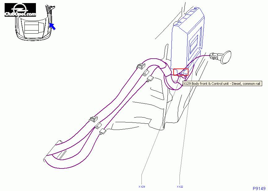

Pinul pentru Astra G 1.7cdti cu Z17DTL care aduce informatia de consum la MID si locul unde trebuie introdus in mufa ECU :
Acolo unde doar am prelungit firele am folosit pistolul de lipit si varnish termocontractibil, la firele trase din ceasuri si siguranta #38 am folosit clipsuri rapide gen ,,,clip-n-go,, cu clapeta de inchidere, peste care am pus banda scotch ca sa fiu sigur ca nu se autodesfac de capul lor atunci cand ti-e lumea mai draga... Doresc sa-i multumesc aici colegului nostru @adrian terinte pentru clipsuri, mufe, fire si tot ce-am mai primit de la el pentru operatiunea de cablare, au fost de mare ajutor ! Respect!

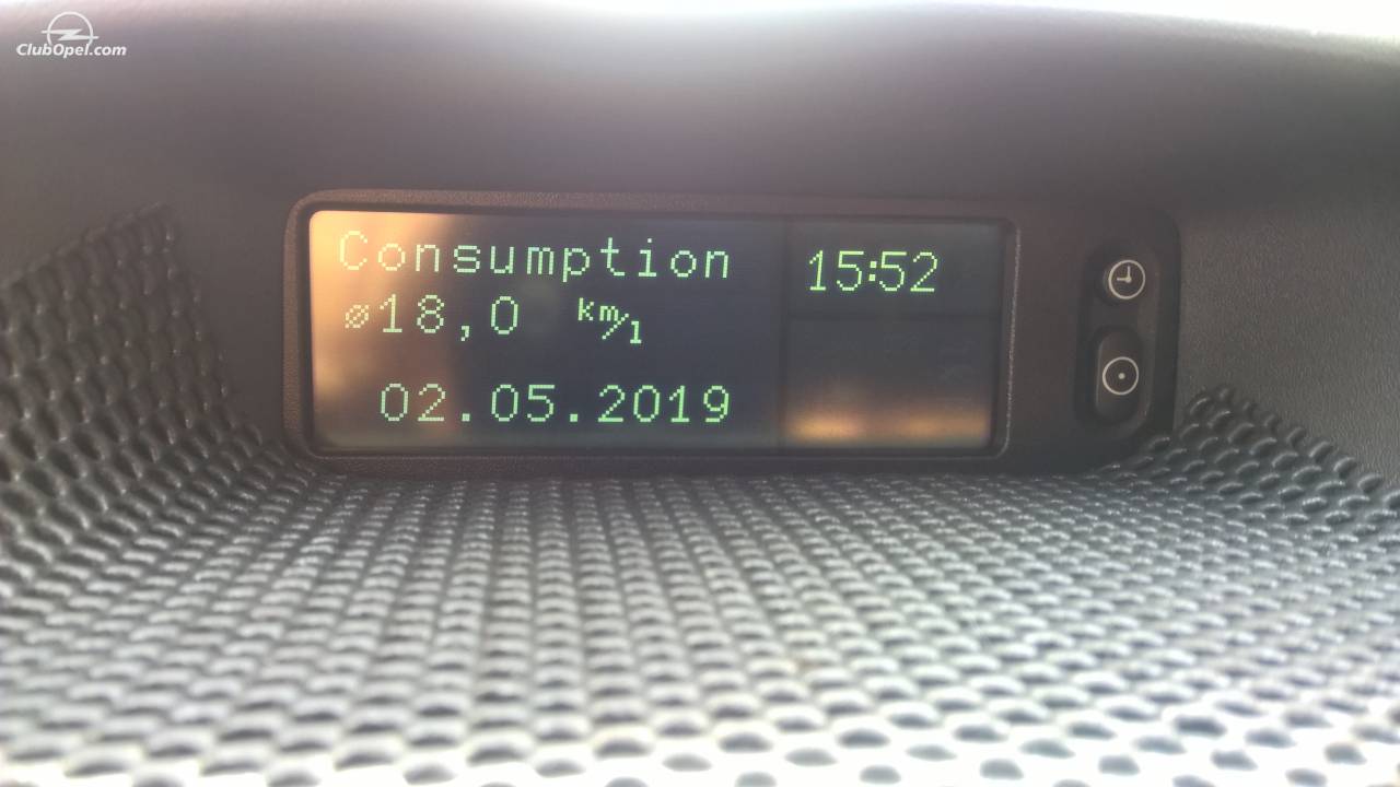

De dimineata l-am sunat pe colegul de forum @blackdesire (need4speed) din Sibiu si ulterior ne-am intalnit pentru programarea MID-ului.
A trebuit selectat din lista modelul CART/CCRT Info Display pentru a-l putea accesa cu TECH2, l-am scris initial cu indexcode 019 (asa cum mai in urma a postat colegul @02TES o poza cu MID-ul lui) apoi am oprit/pornit motorul si MID-ul a devenit functional. Si-au facut imediat aparitia erorile generate de lipsa modulului Check-Control (absolut toate) apoi folosind maneta am ajuns si in zona de informatii. Consumul instantaneu a plecat direct cu 1,1l/h-1l/h cu motorul cald apa la 90 grade C, moment in care vazand erorile ca-mi raman afisate pe MID chiar si cu cheia scoasa din contact si deoarece informatia de consum instantaneu la relanti mi s-a parut prea mare l-am sunat pe colegul @peski care foarte amabil mi-a explicat ca erorile de la check-control sunt normale (eu neavand modul CC instalat) deci ca sa scap de ele va trebui sa cablez firele respective in mufa din MID si sa le leg pe toate la masa. Nu am cablat niciunul din firele respective, deci o sa dau inca odata jos consola centrala (poate si bordul) ca sa cablez ce n-am cablat initial. La recomandarea colegului @peski am decis sa mai facem o incercare de reprogramare MID de data asta cu (indexcode 003 + factor corectie 0,8 ), am oprit/reponit motorul si consumul instantaneu cu motorul la 80 grade C s-a dus direct in 1l/h, apoi ramanand mai mult timp cu motorul la relanti... am vazut ca consumul instantaneu a inceput sa scada, dupa 10min de stationat cu motorul deja la temperatura de regim consumul instantaneu a coborat la 0,6-0,7l/h in stationare, fara A/C pornit. Am facut o proba si in mers... acum vad pe MID consumuri reale gen 8litri la suta, dar uneori si consumuri astronomice gen 999,9 litri la suta (e drept doar pentru scurte perioade de timp). Banuiesc ca asta se va rezolva de la sine in viitorul apropiat probabil dupa ce o sa mai fac ceva zeci de km.
Care-va-sa-zIca... modulul de CheckControl nu ai de unde sa-l dezactizezi din TECH2, MID-ul cred ca este gandit implicit doar ca un display care doar afiseaza diverse informatii, inclusiv erorile generate de modulul de CheckControl, defapt as zice ca este logic sa fie asa. Vreau/nu vreau tot va trebui sa mai demontez inca odata doar ca sa cablez ce n-am cablat initial 👽 (nu e greu de cablat, nici mult, doar demontatul consolei trebuie facut cu mai mare atentie).
In ceea ce priveste chestiunea cu indexcode-ul din ceasurile albe care le-am cumparat, se pare ca bordul meu a fost initial pe o Astra G cu 1.7TD motor GM, avea indexcode 033 initial, deci a fost reprogramat cu TECH2 folosind indexcode 038 (de Astra G 1.7DTI, tip motor Y17DT).

Deci am mai demontat odata consola ca sa leg la masa firele corespondente pentru pinii 13,17,18,19,20,22 din mufa MID, pinul 18 nu l-am mai cablat iar pinul 15 l-am legat la +12v la firul care vine din tabloul din bord din siguranta #38 (ignition voltage). Acum la punerea contactului apare pentru 2sec avertizarea ,,Brake Light Check,, apoi dispare de la sine. Daca firul de la pinul 15 il legam la switch-ul de frâna avertizarea ar fi disparut doar la prima actionare a frânei.
Am modificat si tabelul Excel cu pinii corespondenti din MID, acum e in varianta finala :
