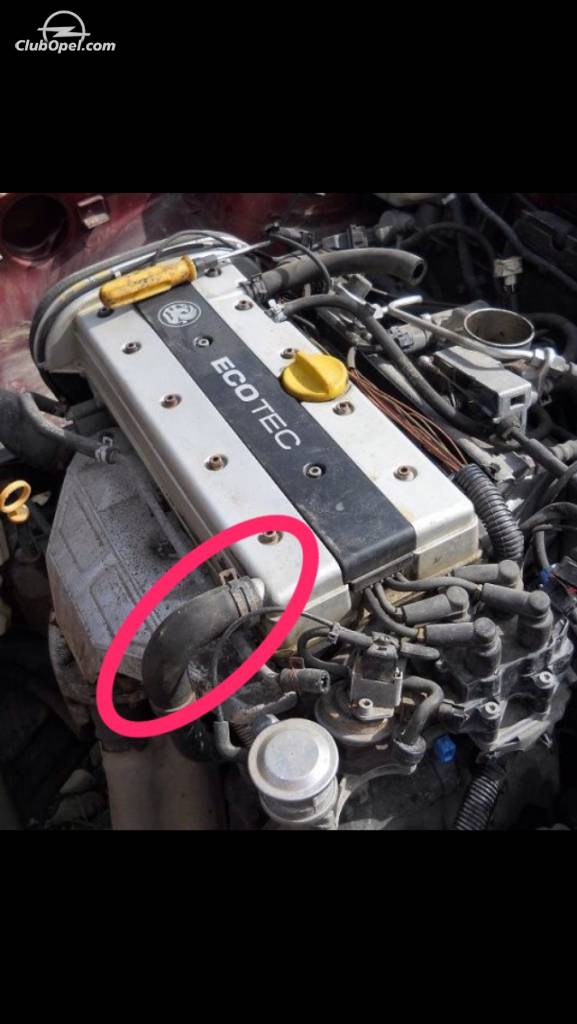

Salut! Cum se numeste furtunul din imagine? Vreau sa-l schimb pentru ca s-a copt 😢
  • Mesaje scrise: 7,310
Furtunul este ptr ventilatie carter sau recuperare gaze de carter.
Daca motorul tau este X20XEV(2000, 136CP), codul lui este 90411945.
  • dragoibogdan1990
  • Mesaje scrise: 24
  • Masina: Vectra 1996
  • Cont inregistrat: 11 Apr 2015
Am un opel vectra b 1.8 16V. 1996 85KW
Întâmplãtor(sau nu), e același cod...

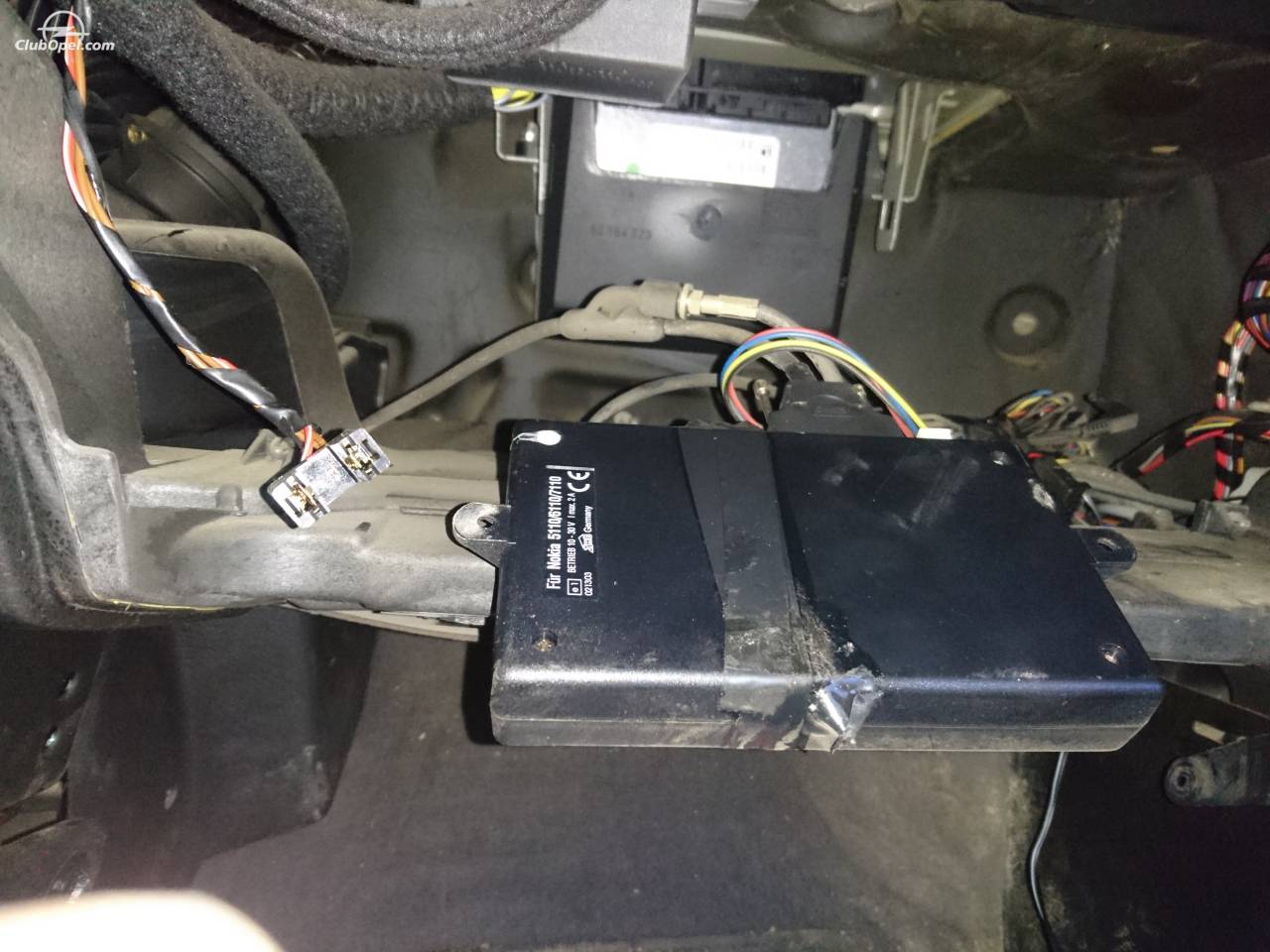

Salutare! Am demontat torpedoul de la vectra b y20dth si am zarit aceasta, ma poate ajuta cineva cu o identificare?
Ceva modul ptr telefon...
  • Lucianvectra
  • Masina: Vectra 2001 Y20DTH
  • Cont inregistrat: 10 Oct 2018
Asa pare, mai este folositor acum cand este hands free?
