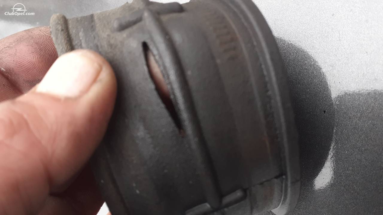

Buna ziua .Am nevoie de ajutor ...Am un opel vectra b 1996 1.6 16v...Nu pot gasi senzorul map ..senzorul de presiune ...daca stie cineva cum ajung la el pls help....motorul se accelereazã singur .cand este rece sta la 1400 de rotații iar cand se încãlzește începe sã se dureze singur pânã la 6000.daca o tin din ambreaj pânã în 2000 nu se accelereazã.. Am curãțat clapeta și alte minunatiidar nu pot localiza map..ul.stiu ca ar trebui sa fie pe galeria de admisie dar nu stiu unde ..eventual cu ceva poze sa imi dau seama..multumesc

nu e pe admisie; in admisie intra furtunul care pleaca din el;
map-ul e pozitionat pe patcablul de langa chederul filtrului de polen si in el intra o mufa verde;
pe scurt e deasupra borcanului lichidului de frana.....

Este pus destept acolo si nu intra mizerie in el , se rupe furtunul de batranete sau gaura\stut in admisie este obturat de magiun.

Astãzi am rezolvat problema...intr-adevar era de la senzorul MAP..dar si acel furtun de presiune dintre clapeta de accelerație și galeria de admisie.era crãpat in 3 locuri si trãgea aer fals..Acum am alta problema ce am aflat astãzi...Am incercat sa pun teatrul pe ea si nu se poate conecta la ECU .conexiunea cu teatrul se realizeaza dar la ecu nu se poate conecta.. ceea ce înainte nu se intampla..ceva idei?multumesc celor ce mi-au raspuns...
