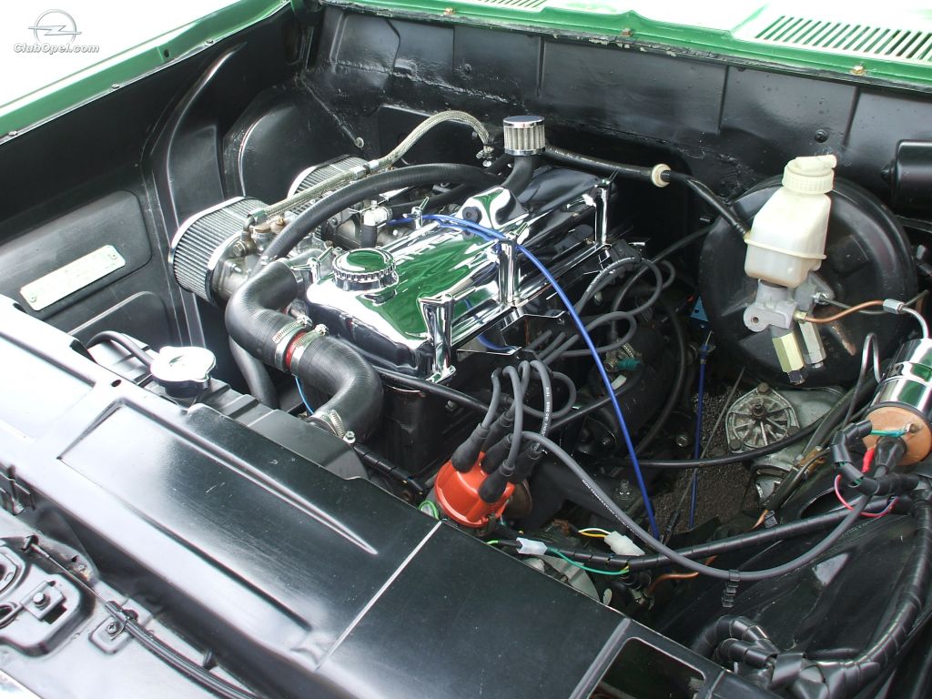

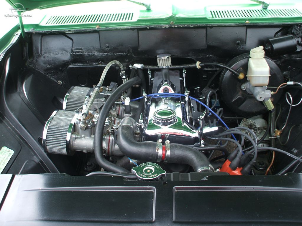

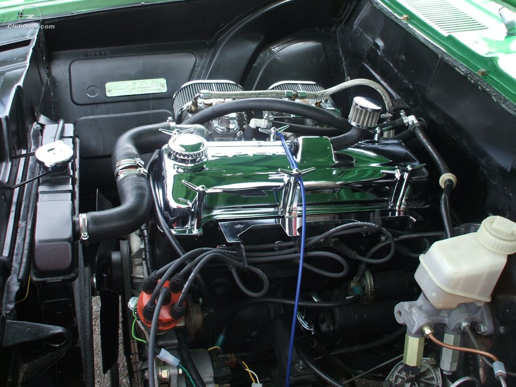

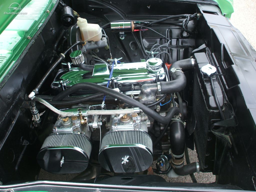

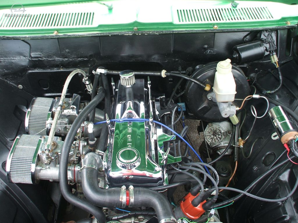

Printre problemele cu care ma confrunt si care ma dor foarte tare este aprinderea. Sa explic:
Platine noi(2 bucati), reglate la 0,4,
Condensator nou,
Bujii noi (2 seturi, bosch si ngk)
Fise noi--- Valeo
2 bobine ( una luata din dezmembrari acum cateva zile)
SI TOTUSI AM O INTRERUPERE IN ELECTRICA CARE SE SIMTE
A 2-A PROBLEMA , TUROMETRUL OSCILEAZA, SI NU MERGE LINIAR, MERGE SACADAT,
M-a cam luat capul.
Azi m-am decis sa schimb toata aprinderea si sa pun una fara platine, cu aprindere electronica, care a fost pusa pe cih -urile cu injectie
Daca cineva are asa ceva de vanzare ma intereseaza sa cumpar, vorbim de pret
MA intereseaza toata aprinderea , adica: delcoul ( BOSCH JHFU4 )
Bobina de inductie
Modulul de aprindere ( se afla pe stativul bobinei , sub bobina)
Cablurile aferente intre bobina, delcou si modulul de aprindere
- pytagora
- 110 mesaje
- din 28 Nov 2006
- Rekord 1967 19s
pytagora
- Mesaje scrise: 110
- Masina: Rekord 1967 19s
- Cont inregistrat: 28 Nov 2006
A ramas sa rezolv aprinderea, dar si asa i-am facut azi vre-o 60 de km.
La adresa de youtube se aud ratarile in aprindere si se vad pe turometru... Tzacanitul din relanti este de la avansul vacumatic. E foarte puternic, si se aude foarte strident. M-am gandit ca e normal deoarece fluxul de aer pe o galerie de un singur cilindru nu este constant, cum este pe o galerie pentru 4 cilindri. Cam asa o vad eu logic.... daca cineva a mai avut aceeasi configuratie de admisie poate isi mai aminteste cum a impalmat avansul vacumatic si daca intr-adevar avea acelasi tzacanit strident......
Maine , 2-3 foto cu interiorul

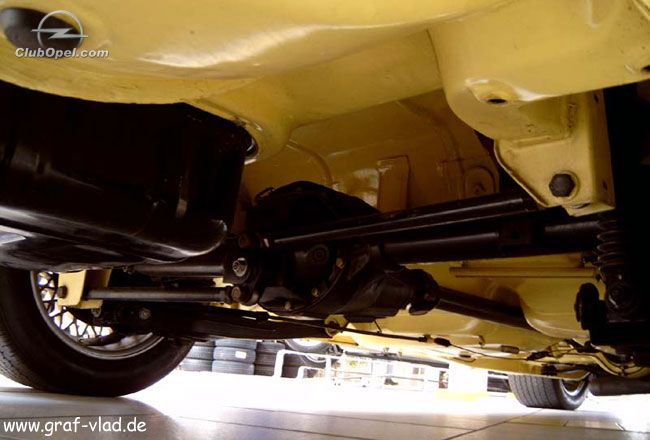

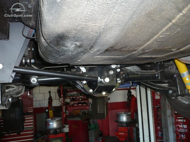

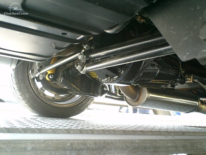

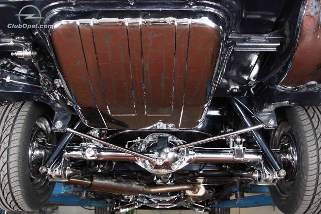

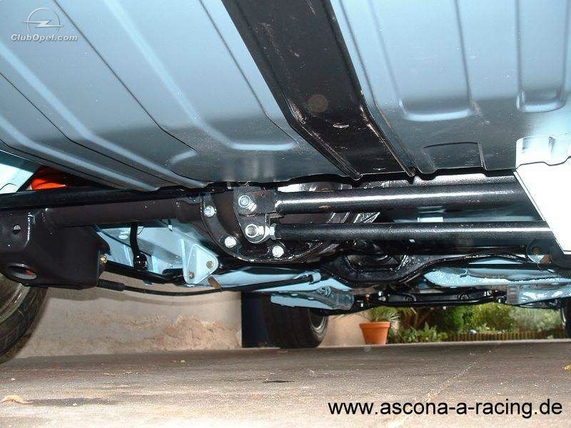

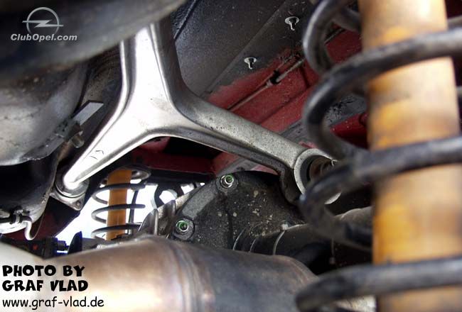

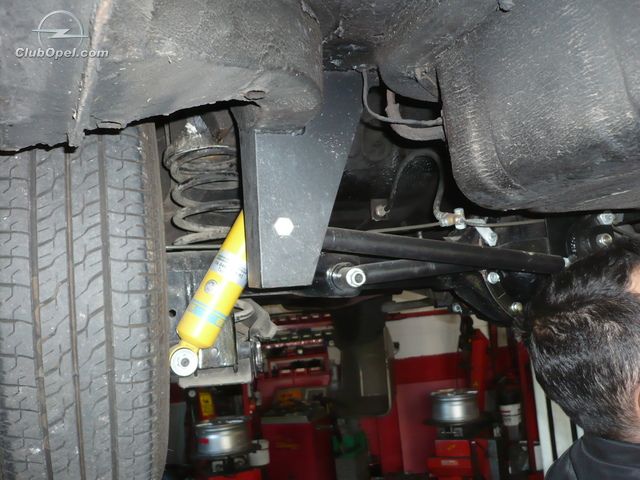

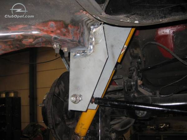

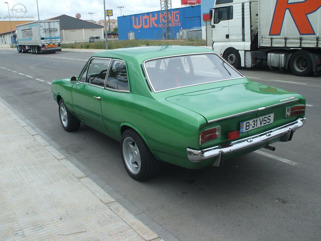

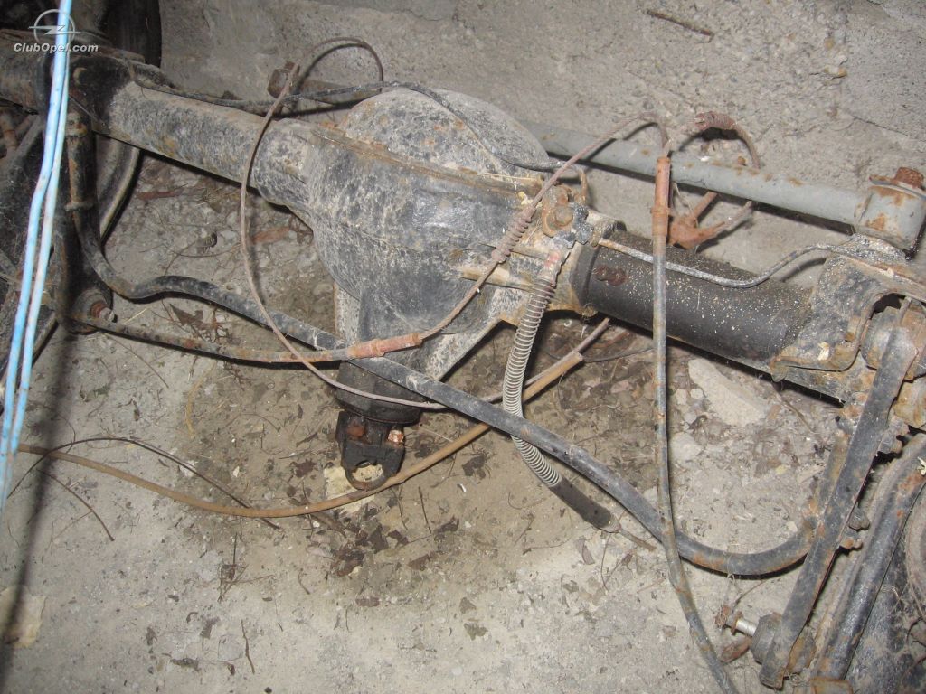

Ma pregatesc pentru urmatorul pas : modificarea suspensiei.....
M-am documentat cat de cat (pe net normal) si m-a luat ameteala..... stiam eu ceva ... dar chiar asa de rau nu ma asteptam sa fie.
Sa ma explic..... puntea fata, ma rog aici lucrurile nu stau rau... sistemul e eficient, si doar taind din arcuri se poate rezolva scaderea inaltimii (amortizoare sport am, cu reglare in duritate), si astfel o imbunatatire a stabilitatii si a "handling"-ului
Puntea spate... eee aici am rupto-n fericire......Sistemul de suspensie e cu bara panhard foarte inclinata, asa ca daca modifici inaltimea masinii(o urci ori o scazi), puntea spate nu v-a mai sta centrata, ori e prea in stanga ori e prea in dreapta (ceea ce dealtfel si patesc acum , o deplasar de aproape 2 cm.
In plus , in mers, in momentul cand treci peste suprafete denivelate senzatia pe care o da puntea spate e complet neplacuta.... zici ca se rupe, ca fuge puntea de sub ea, pare ca partea din spate se misca "stanga--dreapta"...... In curbe, aceasi senzatie, ca masina aluneca de cur ..... De balansare nu vorbim ca pare un citroen 2cv.... dar asta e din cauza arcurilor....

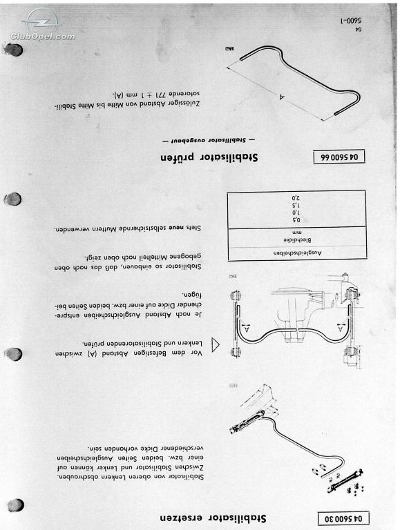

Apoi in cartea masinii apare o bara stabilizatoare la puntea spate pe care nu o am, si pe care nu o au nici unul dintre cei pe care cunosc ca au Rekord-uri C sau Commodore A
Asa ca din cate am vazut pe net, pentru o rezolvarea situatiei exista 2 solutii:
1) triungiul
Insusi celebra "Vaduva Neagra" avea acest sistem pentru a contrabalansa miscarea haotica a puntii spate.
DEZAVANTAJE: NU EXISTA NIMIC STANDARD... trebuie sa cauti ceva prin dezmembrari care sa se potriveasca, de pe la ceva ALFA ROMEO de prin anii 70, si apoi sa sa construiesti suportii.......De fapt e singura foto pe care am gasit-o pe net cu acest sistem
2)WATT LINK
http://upload.wikimedia.org...Watts_linkage.gif
Un sistem mult mai bun, si de pare ca din cand in cand mai ies la vanzare si pe ebay, (in acest moment de exemplu sunt 2 la vanzare dar pentru kadett si manta).... Totusi trebuiesc modificari aduse caroseriei(se adauga un suport artizanal), iar pretul nu e de loc accesibil.... undeva in jur de 500-550 de euro... Ceea ce nu am gasit , este un site pe net de unde se poate cumpara pentru Rekord c Commodore a
Deci, ce este de facut?
Cine dintre voi a modificat suspensia spate la un Rekord C sau un Commodore A?
Cum ati modificat-o? Ce rezultate a dat modificarea?
Stie cineva de unde se poate cumpara un astfel de sistem (watt link) ......

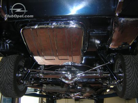

nicum
- Mesaje scrise: 3
- Cont inregistrat: 04 Mar 2012
Am tratat aproape toata podeaua si rezervorrul cu minium de plumb, din cel pe care il stim de toata viata (2 din trei tablari mi-au spus ca nu e nimic mai bun in protectia fierului doar ca necesita mult timp de uscare si nu suporta orice vopsea deasupra )
Spune-mi te rog, minium de plumb de unde ai facut rost? Am nevoie destul de repede de o cantitate de cativa litri dar ma multumesc si cu 1L, si nu am idee unde as putea gasi.
