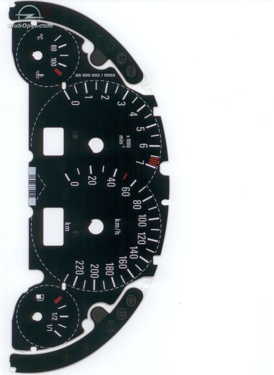

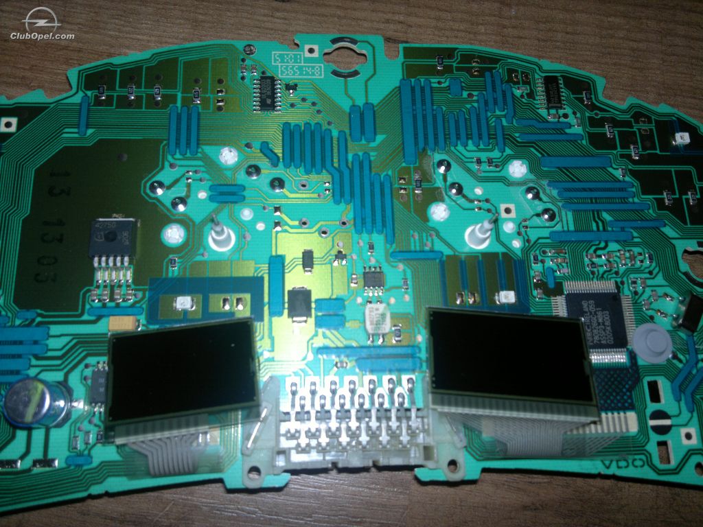

Suprize suprize asta seara. Am dat jos bordul pentru pregatire montaj plasma. Cu ocazia asta am vazut si locul pentru ledul de cruise control. Chiar si folia are simbolul gravat pe spate. Marea intrebare este: ce led putem monta acolo pe soclu si cum sa activam acest led? Ori e doar plug and play? Are cineva vreo idee?
  • liviu2004
  • Mesaje scrise: 2,323

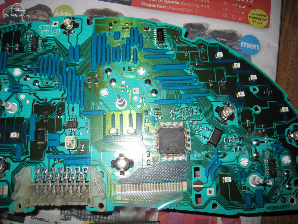

Ok, eu centrez, eu dau cu capul. Am studiat placa bordului, este un led alaturat pentru faruri ceata. Drept pentru care am gasit ca modelul de led smd este plcc2 3528, neaparat verde. Facand comparatie cu traseul alaturat, lipseste o rezistenta smd de 680 ohmi. Dupa masuratori pare a fi modelul 1206. Am comandat si led galben, poate il lipesc acolo unde este locul pentru rezistente bujii diesel. Abia astept sa vina piesele saptamana viitoare si sa le montez.

poate iti e de ajutor link-ul asta Corsa C Tacho (Belegung und Extras)
  • liviu2004
Super, as fi ratat linkul de 0 ohm, cam greu de vazut traseul din zona aia. Multumesc.

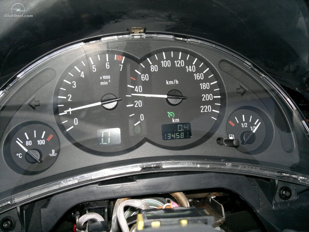

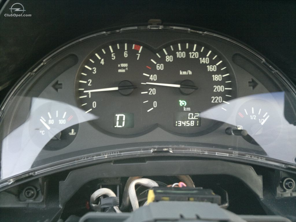

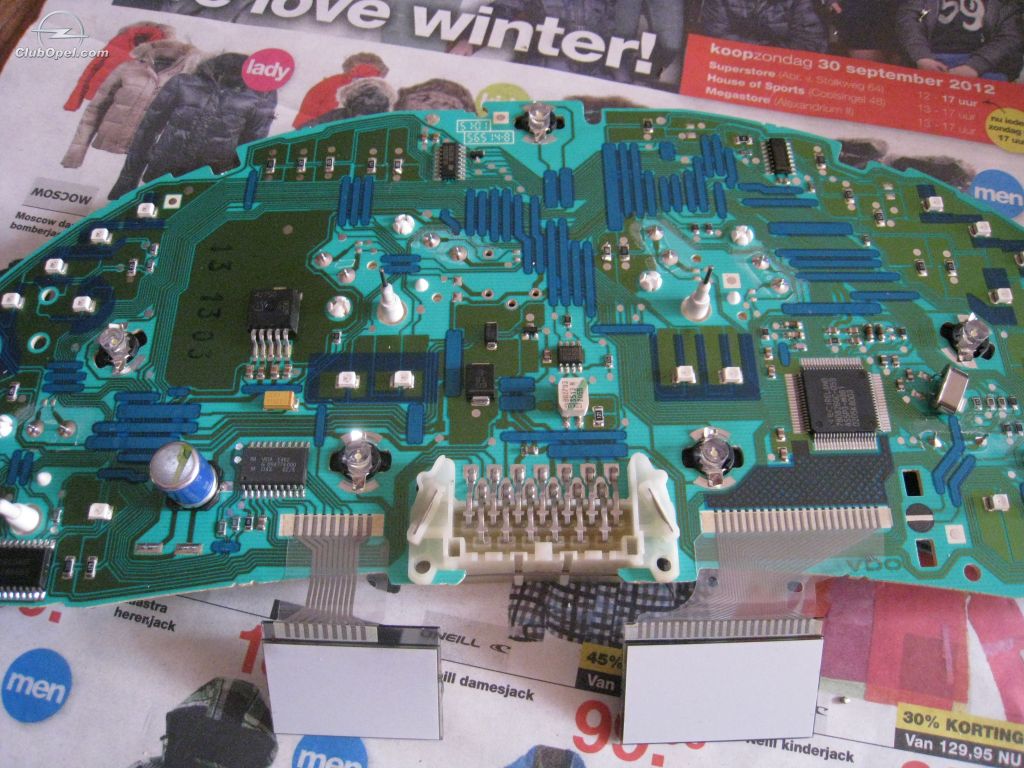

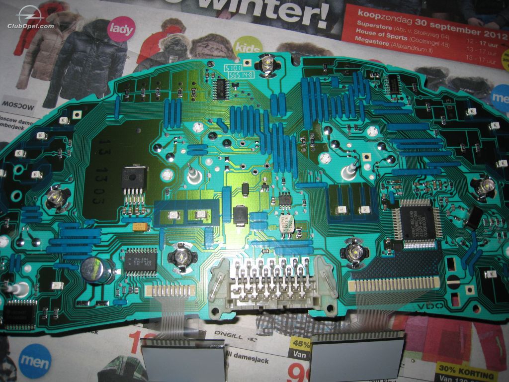

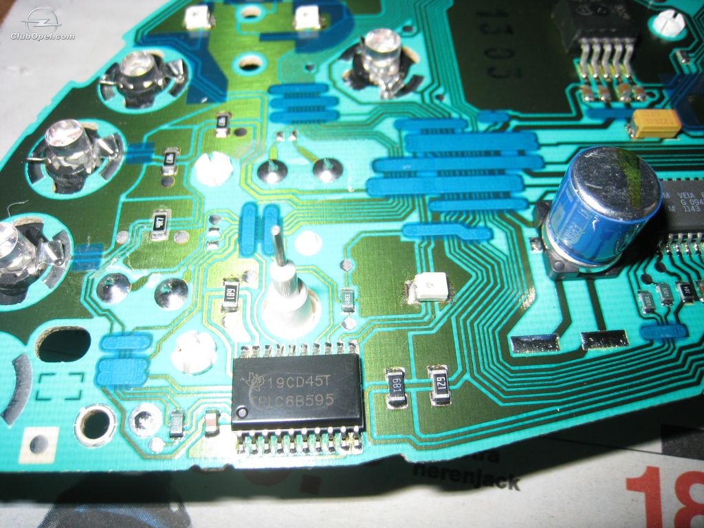

Am terminat si eu de modificat bordul. Am lipit in total 3 leduri care erau lipsa (cruise control-verde, bujii pentru diesel-galben si temperatura apa prea mare-rosu) plus 3 rezistente de 680 ohmi si una de 0 ohmi. Ledul pentru bujii nu cred ca o sa-l folosesc vreodata, nici macar pe folie nu am simbolul gravat dar alta data nu mai umblu pe placa. Am mai cosmetizat o rezistenta de 680 ohm dar nu am mai pozat dupa.
Cateva poze si un filmulet mic, scuzati calitatea (cu telefonul):
