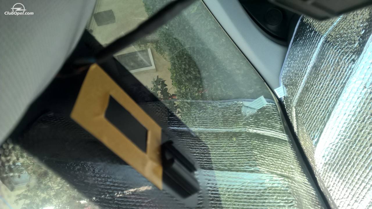

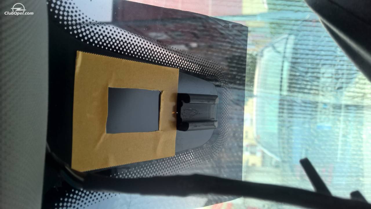

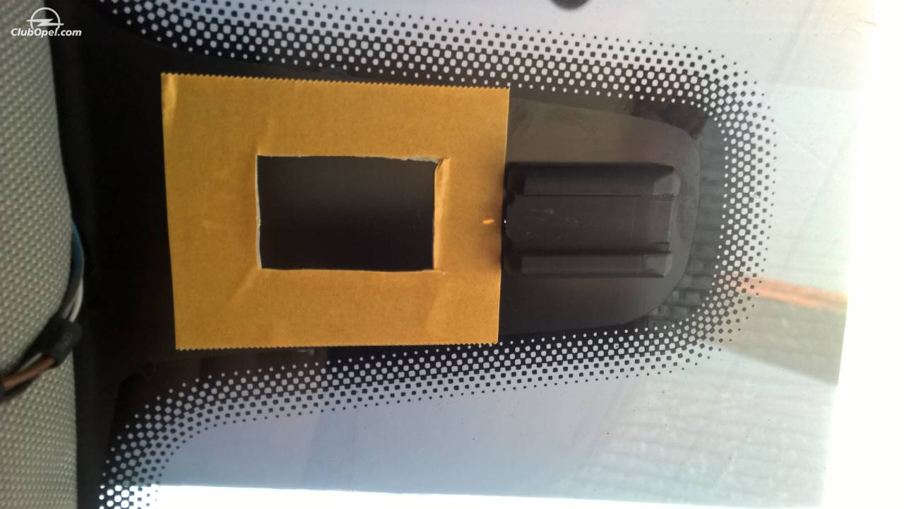

Azi am coborât la masina sa imi fac ceva semne pentru montarea unui al doilea suport metalic (talpa metalica) pe care o sa fixez ulterior oglinda. Am facut un sablon, am montat pe oglinda capacele originale si pe urma am pozitionat corect oglinda la locul ei normal pe parbriz. Aceasta este defapt pozitia corecta (sus, in interiorul sablonului):
Am postat imaginile pozate de mine in pozitie verticala, dar vad ca le-a culcat plugin-ul de imagini din pagina de forum (in fine, cred ca conteaza prea putin pâna la urma). Dar chiar si-asa, se poate vedea clar ce distanta mare este intre suportul oglinzii simple la felul cum este el montat pe un parbriz normal si locul unde este el montat defapt pe un parbriz gandit de fabricant pentru oglinda electrocromata+senzor de ploaie. Asa cum am mai scris aici in topic, oglinda simpla la Astra H nu mai e direct-interschimbabila cu oglinda electrocromata, asa cum a fost posibil sa procedam la Astra G.
Am fost si am cumparat un lipici Bison specializat pentru montare oglinzi auto pe parbriz (permite doua folosiri):
Cei de la magazin mi-au spus ca daca vreau sa ramâna oglinda sus pe parbriz sa folosesc materialul intermediar negru care este pe capatul seringii de lipici, altfel de la vibratii oglinda va cadea dupa un timp. Nu stiu ce sa cred, daca a mai folosit cineva acest lipici sa imi scrie aici daca a folosit sau nu materialul negru cu care vine lipiciul asta de la producator. Pe parbriz exista deja un material intermediar de culoare neagra intre parbriz si talpa oglinzii, nu prea vad rostul sa mai adaugi inca unul intre oglinda si cel deja prezent pe parbriz.

Intr-un final am montat suportul metalic pe parbriz cu lipici de fixare parbrize la un centru de parbrize, a costat 20lei si vad ca tine excelent lipitura. Oglinda electrocromata e cablata conform TIS, iar in plus am cablat si firul care ia plus de pe becul din stopul spate-stanga pentru marche arriere (la iesirea din REC, asa cum bine ne-a explicat colegul @sebage in postul de mai sus). Deci daca dau acum cu spatele nu mi se mai intuneca oglinda daca in partea din spate a masinii mele este vreo masina cu farurile aprinse.

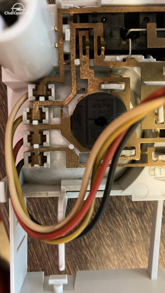

Acuma... problema mea (sper ca ultima pe chestiunea asta) este cu comanda oglinzii electrocromate atunci cand aprinzi lumina in habitaclu. Am observat ca firul respectiv care da comanda la oglinda sa nu se intunece atunci cand aprinzi plafoniera in habitaclu asteapta un minus pe el. Stand in masina cu usile inchise am cautat cu aparatul de masura un minus in electronica plafonierei atunci cand esti cu plafoniera aprinsa (butonul din mijloc, sau oricare din cele laterale pentru citit) si nu-mi dau seama ce se intampla. Pentru ca daca esti cu plafoniera stinsa pare ca pe bornele becului este plus, daca aprinzi lumina pe bornele becului este minus. Nu stiu ce se intampla defapt, sper ca cei care inteleg electronica sa ma ajute si pe mine cu un sfat... unde ar fi mai bine sa lipesc firul oglinzii ce asteapta minus pe cablajul prezent in plafoniera, pentru ca pot sa-l iau direct de pe soclul becului central... însa nu stiu daca nu dauneaza cumva montajului electronic din oglinda !?
L.E:
Stiu ca chestiunea e de nivelul unui scolar de la Atelierul de Elecrotehnica al Casei Pionierilor, dar na.. eu unul nu ma prind de unde ar fi indicat sa iau minusul respectiv atunci cand se aprinde lumina in plafoniera. Si stau asa, cu plafoniera demontata (de cam multa vreme deja). Am bagat de câteva ori REC-ul in avarie si chiar am reusit sa-mi descarc bateria (becurile de pe fetele de usi mi-au ramas aprinse si nu am observat, de ex.) asa ca nu mai vreau sa bâjbâi, as vrea sa o rezolv cumva.. la modul corect si definitiv.

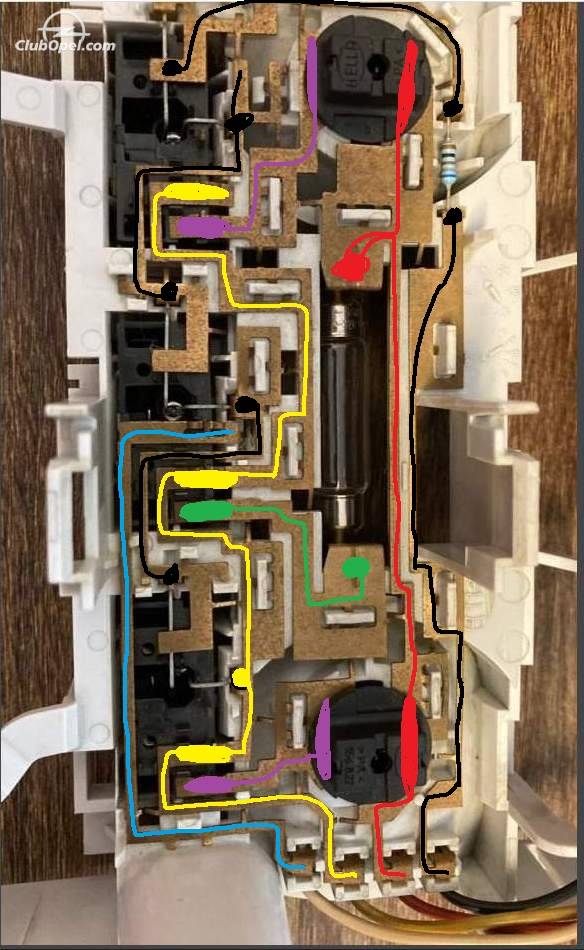

Spuneam ca acolo se complica putin treaba, pentru ca pentru acel "semnal", nu ai un fir de care sa te legi, trebuie "inventata" o metoda sa te legi de acea borna a becului.
Nu am acces acum la scheme, dar m-am folosit de poza pusa de tine si am marcat traseele.
- Negru - firul de + pentru iluminatul butoanelor din plafoniera;
- Rosu - +12V dupa contact (si cu o temporizare de 15 - 20 minute ... parca);
- Galben - Masa ... minus permanent;
- Albastru - Minus (-) din confort ... la deschiderea unei usi, la descuierea masinii si la decuplarea contactului;
- Violet - Minus pentru comanda becurilor pentru citit;
- VERDE - minus pentru comanda becului central al plafonierei.
In mod normal, aici (pe traseul insemnat cu verde) trebuie sa ajunga firul Alb cu Negru al oglinzii.
In aceasta varianta, vei ramane totusi cu sensibilizarea oglinzii la aprinderea unuia dintre becurile pentru citit (cele laterale).

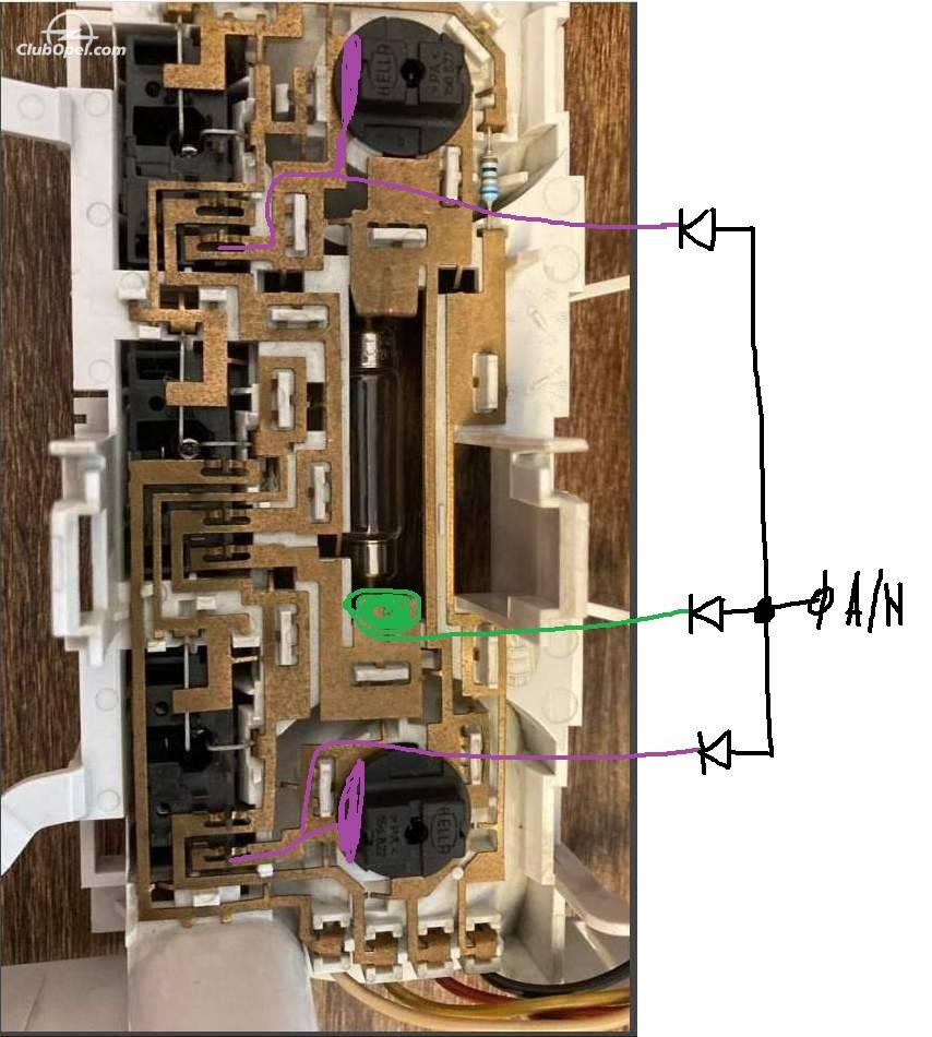

Daca vrei sa blochezi inchiderea oglinzii pentru toate 3 brcurile din plafoniera, atunci va trebui sa faci "invarteala" urmatoare, vei avea nevoie de 3 diode (orice banala dioda, spre exemplu 1N4001).

Astazi am coborât la masina si am lipit firul Alb cu Negru al oglinzii electrocromate direct pe calajul plafonierei, acolo unde ati evidentiat cu verde în poza atasata la raspunsul pe care mi l-ati dat anterior. Dupa ce s-a innoptat am constatat cu bucurie ca acum functioneaza oglinda electrocromata dupa cum am vrut si pentru mine asa e suficient (nu am mai facut montajul cu diode pentru ca nu folosesc lampile laterale ,,cele pentru citit,, atunci cand sunt cu masina in deplasare), asadar aici se incheie si aventura mea cu oglinda electrocromata retrofit de Astra H. Ca sa sumarizez, acum daca pe timp de seara/noapte... deschid usile la masina oglinda electrocromata NU se mai intuneca, daca in mers aprind becul central oglinda electrocromata NU se mai intuneca, daca dau cu spatele si am o masina cu farurile aprinse in zona din spatele masinii mele oglinda electrocromata NU se mai intuneca.
Asadar, permiteti-mi sa va multumesc! pentru tot ajutorul acordat, a fost exact ce-am avut nevoie ca sa reusesc. Toata stima pentru background-ul solid pe care-l aveti în electronica/electrotehnica !
