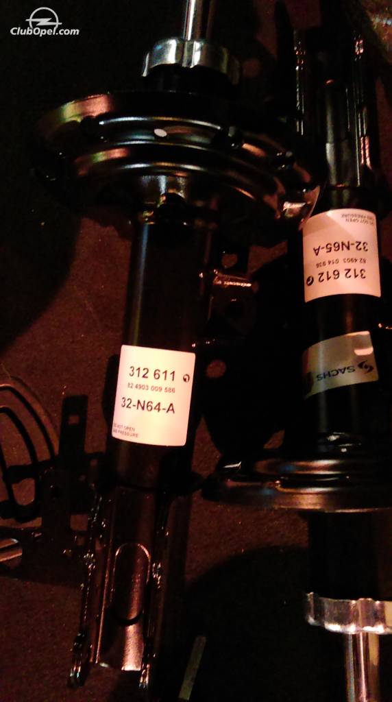

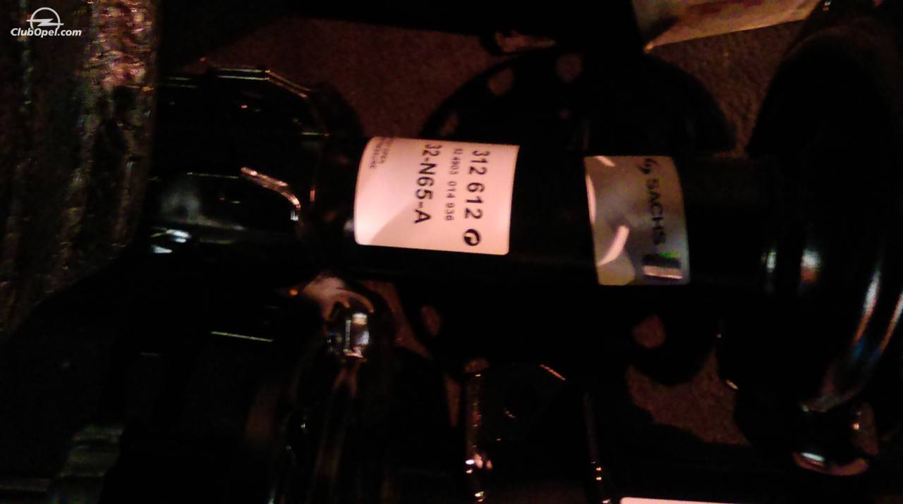

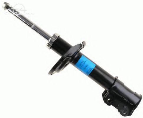

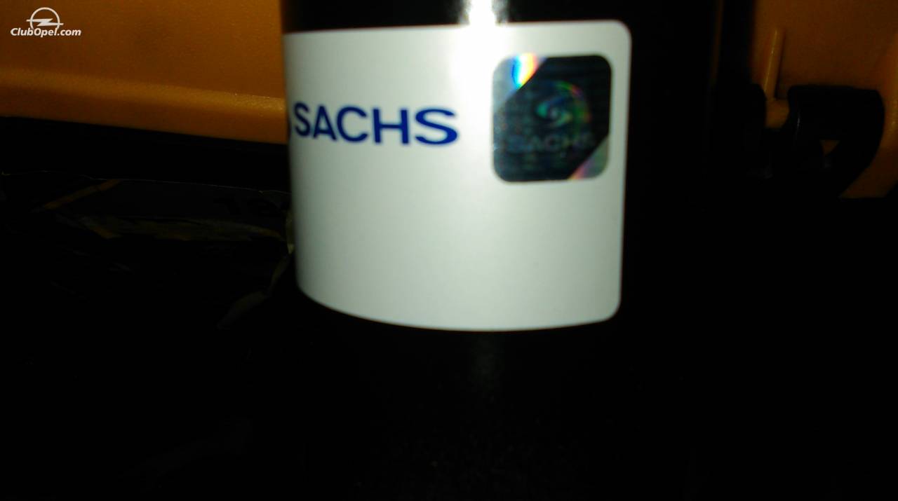

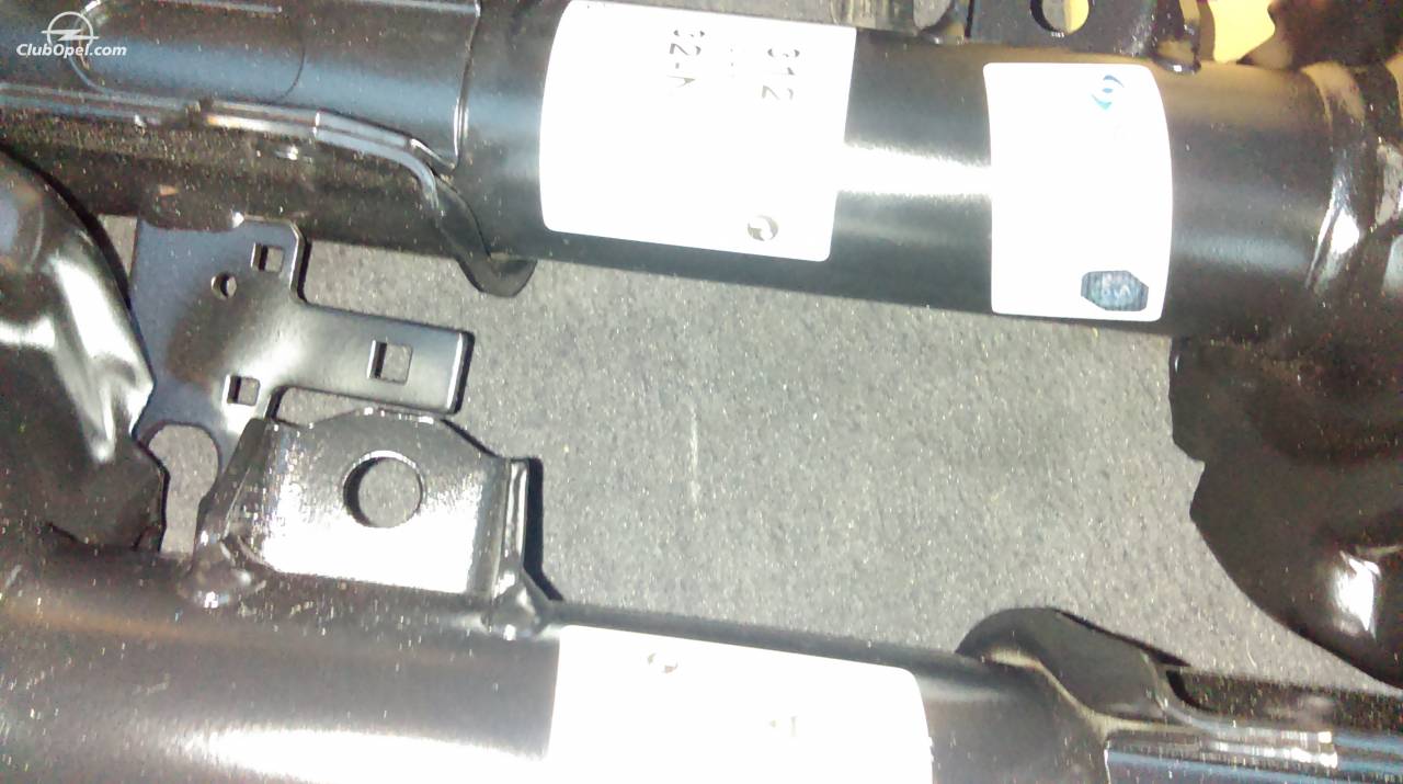

Ce parere aveti de aceste amortizoare?Pe cutie scrie ca sunt facute in Turcia dar la fabrica ZF..Au si holograma pe ele..Am vazut ca au fost probleme si la cele fabricate in Germania..Ma gîndesc ca dacã se respectã calitatea..nu vad care sa fie diferenta.
La mine eticheta nu este albastra ca in poza atasata
Eticheta este alba.
Posibil sa fie un lot mai nou?
Aveti idee de ce?

De ce ar fi vreo problema daca sunt facute in turcia? Atata timp cat fabrica respecta iso si calitatea germana nu vad problema.
Ar trebui sa mergeti la arad la hella/webasto. Hella cred ca stim cu totii (vedeti in poza produsul hella ) iar cat despre webasto ce sa mai zic eu? Trape si panorame la bmw facute in romania... ideea e ca toti producatorii si-au mutat productiile prin tari straine sa iasa cat mai ieftin (inclusiv china la marul muscat)

Nu conteaza unde este amplasata fabrica OeM , atata timp cat ai piesa cu timbru holograma , este de calitate buna' . Dar piesele astea nu sunt niciodata la fel de bune ca alea 100% originale cu care se ansambleaza o masina in fabrica ! Multa lume nu stie treaba asta si nici la stiri n-o sa auzi asa ceva . Si ca sa te convingi de treaba asta , poti sa te duci la fabrica de plafoane sticla BMW din Romania sa vezi ca alea nu se vand prin magazine, ci sunt montate doar pe masinile din fabrica . Daca s-a spart plafonul (si ti-a expirat si garantia masinii) si vrei sa-l schimbi in alta parte decat la reprezentanta , te duci si-l cumperi de la magazin si chiar daca are timbru cu holograma o sa vezi ca e fabricat OeM prin Turcia sau cine stie pe unde...de tot felu de firme . Dar asta numai in cazul pieselor destinate pentru multe branduri de masini ( exemplu firme OeM de piese ca TRW , Lemforder, Febi, etc - care pot fi copiate de fakeri chinezi sau alte natii) . Pentru Opel , GM face doar 100% original , nu exista fake GM . Si alti cativa sunt tot originali 100% ,cum ar fi Delphi care le-a facut CIM-ul
Multe piese care nu capata uzura in timp ( airbag, trape, geamuri, etc) nu merita cumparate noi , ci doar de la dezmembrari direct de pe masina ORIGINALA
