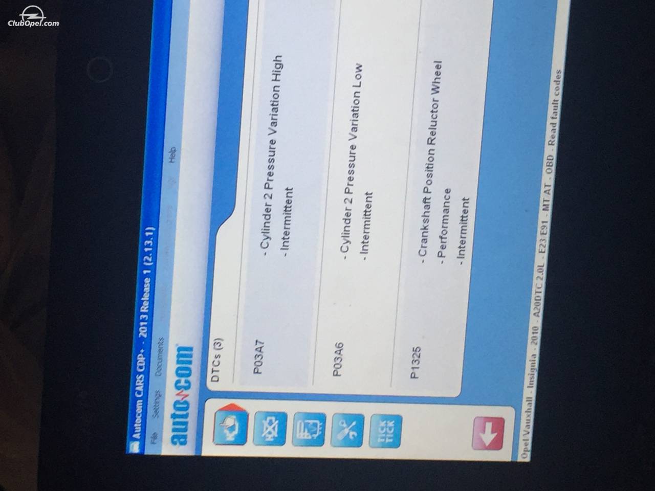

Am urmãtoarele erori la o insignia 2010 2.0 ecoflex
Mecanicul a schimbat senzorii Ax cu came și de pe arborele cotit dar erorile rãmân.
Câteva sugestii va rog.

Bujia incandescenta de pe cilindrul 2..., are sensor de presiune in ea...

Gyzmo, oare la bujie nu trebuie sa se vadã pe tester ca e arsa, sau svs in bord ....

Ea nu este arsa, insa senzorul de presiune din bujie este dus...

OK mulțumesc...încã o întrebare gyzmo... se poate înlocui doar bujia respectiva sau....

Fãrã probleme.

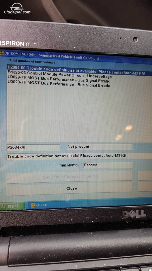

Salut...
Revin cu ultima diagnoza , ce puteti sa-mi spuneti depre codurile din imagine?
Multumesc in avans.

Salut...Nu pot scapa de aceste erori...Este normal sau trebuie sa schimb senzorul ? Daca trebuie schimbat as dori si eu o locatie a senzorului.? P2084 Exhaust Gas Temperature Sensor Circuit Range/Performance (Bank 1 Sensor 2).
U0029-7F stie cineva ce poate fi ?
Multumesc in avans...

Cred ca normal este a se face o diagnoza,urmarind valorile temperaturii,furnizate de senzorul(bank1,sensor 2) problema,comparandu-le cu valorile senzorului dinainte de filtru de particole(bank 1,sensor 1).Se va urmarii valoarea tensiunii in instalatia electrica,care conform codului B1325-03,este cateodata sub pragul minim admis,conditii in care unele module si componente pot lucra "aiurea",neperformant...! Codul U0029-7F,poate fi o consecinta a acestei tensiuni reduse din sistemul electric,aleatorie in timp! Verificarea in cunostinta de cauza,e mama rezolvarii...!

Multumesc ...deci trebuie sa aflu de la ce imi da codul de eroare U0029-7F si apoi sa vad daca mai apare...Pentru a compara valorile celor 2 senzoroi vreau sa achizitionez un modul ICAR PRO VGATE BLUETOOTH 4.0 ...Crezi ca se merita?
Ma deranjeza aceste erori deoarece am ratat 2...3 regenerei (am montat si LED pentru atentionare regenerare) si am nivelul de ulei crescut ( am citit ca este normal atata timp cat ai regenerari esuate)...
