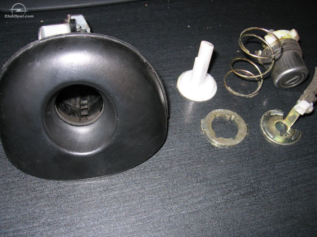

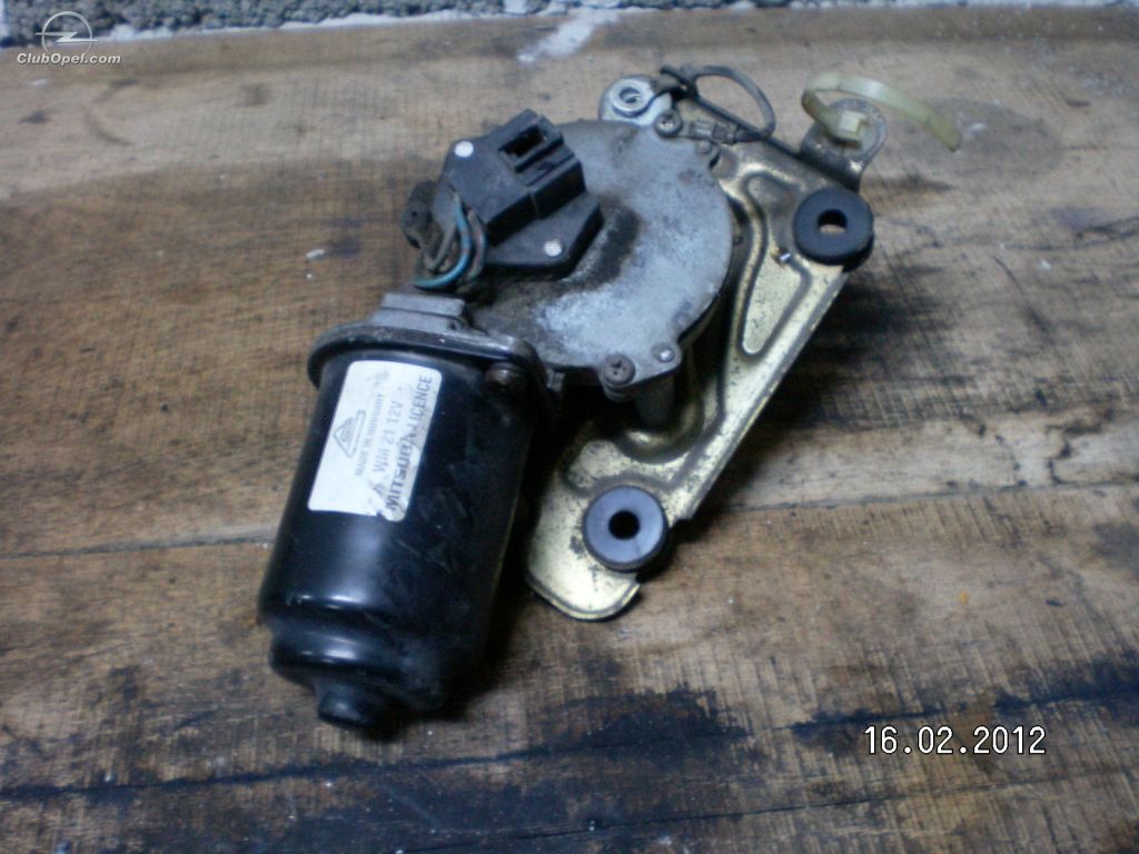

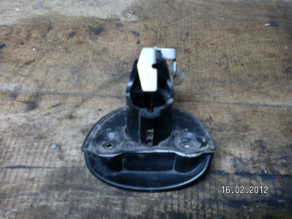

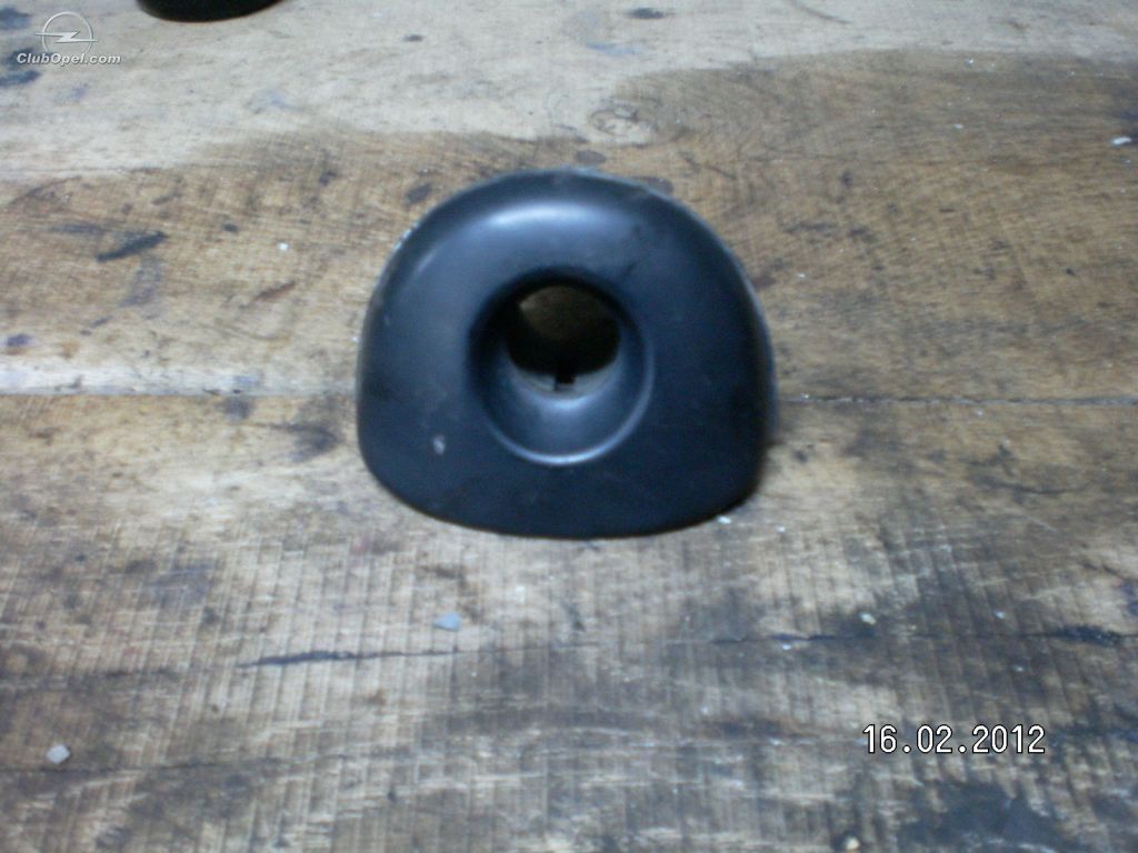

Nu imi bat capul ptr recuperarea banilor. Important este sa ai mereu fata curata. Iata stilul de lucru al individului: poze neclare si care ascund defectele. Nu comentez de motoras ca e teapa ptr. ca intentia mea a fost sa cumpar componenta mecanismului plastic-electric care la mine ramane blocat in trepte si la fel ramane si cel primit. Macar daca avea bunul simt sa imi trimita un maner intreg ca acela ma si doare rau. Numai ca a omis sa aminteasca ca a fost de pe masina alba (urme de vopsea) si a fost inlocuit ptr ca nu se putea utiliza ( cele doua filete interioare au fost deteriorate). In frenezia lui de om plecat cu sorcova, credea ca eu am sa montez ,, gunoiul" cum bine a mentionat colegul si o sa tac din gura. Suruburile de la maner promise nu au mai ajuns pentru ca sigur nu le mai are efectiv banuiesc. Improvizatia facuta ca sa infiletezi holsuruburi nu are menirea sa dureze nici cat sa faci elanul de inchidere din viteza al haionului. Macar al meu fiind original tine cat de cat pana blochez haionul.
Despre maner nici un cuvant iar despre istoricul mecanismului: ,,eu am umblat in ultima vreme cu masina inainte sa fie dezmembrata, si nu am avut niciodata probleme cu stergatoarele"
  • 2kappa
  • Mesaje scrise: 978
  • Masina: Agila 2005 z 1.0 xep
  • Cont inregistrat: 30 Sep 2010

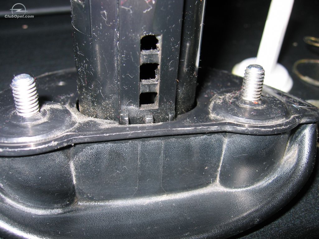

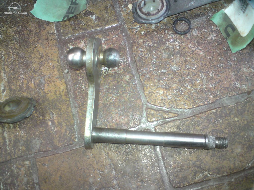

Am ales calea pe care trebuia sa o urmez de la inceput si am luat legatura cu domnul Cocosai. In cel mai scurt timp am intrat in posesia pieselor care sunt de o calitate ireprosabila. Observati ca in dreptul celor 2 suruburi ingropate nu exista fisuri. Am montat si motorasul care la fel merge ceas. Butucul si restul pieselor din butuc am sa le inapoiez in primul drum la Blaj. Fac cinste cu faimoasa placinta cu branza. Pe aceasta cale atentionez colegii sa evite utilizatorul smartbogdan autorul tepei primite.

Daca nu sunt victima atunci ce sunt? Manerul ai recunoscut la telefon ( dupa ce coletul a ajuns si a fost desfacut) ca a fost reparat. Intre ora la care am semnat la posta si ora la care te am sunat nu a trecut mai mult de 80-90 minute, in Bucuresti acest timp inseamna un drum pana la service si pana acasa. Nu cred ca aveam timp sa il si stric sa pun la cale si planul meu diabolic impreuna cu alte cateva persoane implicate. Numele dvs nu a fost implicat ci numele user-ului. Atitudinea mea din pacate nu este una normala. Trebuia sa stau si sa cazez gunoaiele trimise de dvs. Corect pana acum? Recapitulam:
1) Nu-i spun de maner decat cand ajunge la fraier ca oricum nu observa
2) Nu-i spun de motoras ca oricum nu poate sa il probeze prin e-mail
3) Cand suna fraierul ma fac ca nu stiu despre ce piese este vorba si reactionez dupa 3 minute (asa a inceput conversatia noastra telefonica de parca trecusera cam 8-9 luni si nu 2 zile). Un deja vu pe care pe mine ma lasa rece. Daca ne intalneam pe alte sit-euri de specialitate iti dadeam negativ si te radeam din anale la simpla mea cerere ...pur si simplu. De ce? Pentru ca acolo am in spate multe stelute (credibilitate mare)
Motorasul nu a fost desfacut, a fost montat pe masina si are acelasi defect ca si al meu. Manerul nu a fost montat din cauze evidente cu ochiul liber. Ati afirmat ca motorasul mergea la dvs si nu acceptati retur. Eu unul sunt satul mai ales dupa ce am vazut unde duce o discutie de genul acesta (vezi cazul cocosai) in care victima trebuie sa isi dovedeasca nevinovatia. Timpul le curata pe toate.

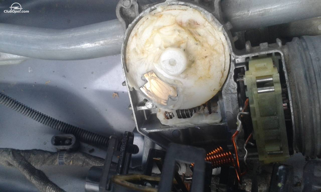

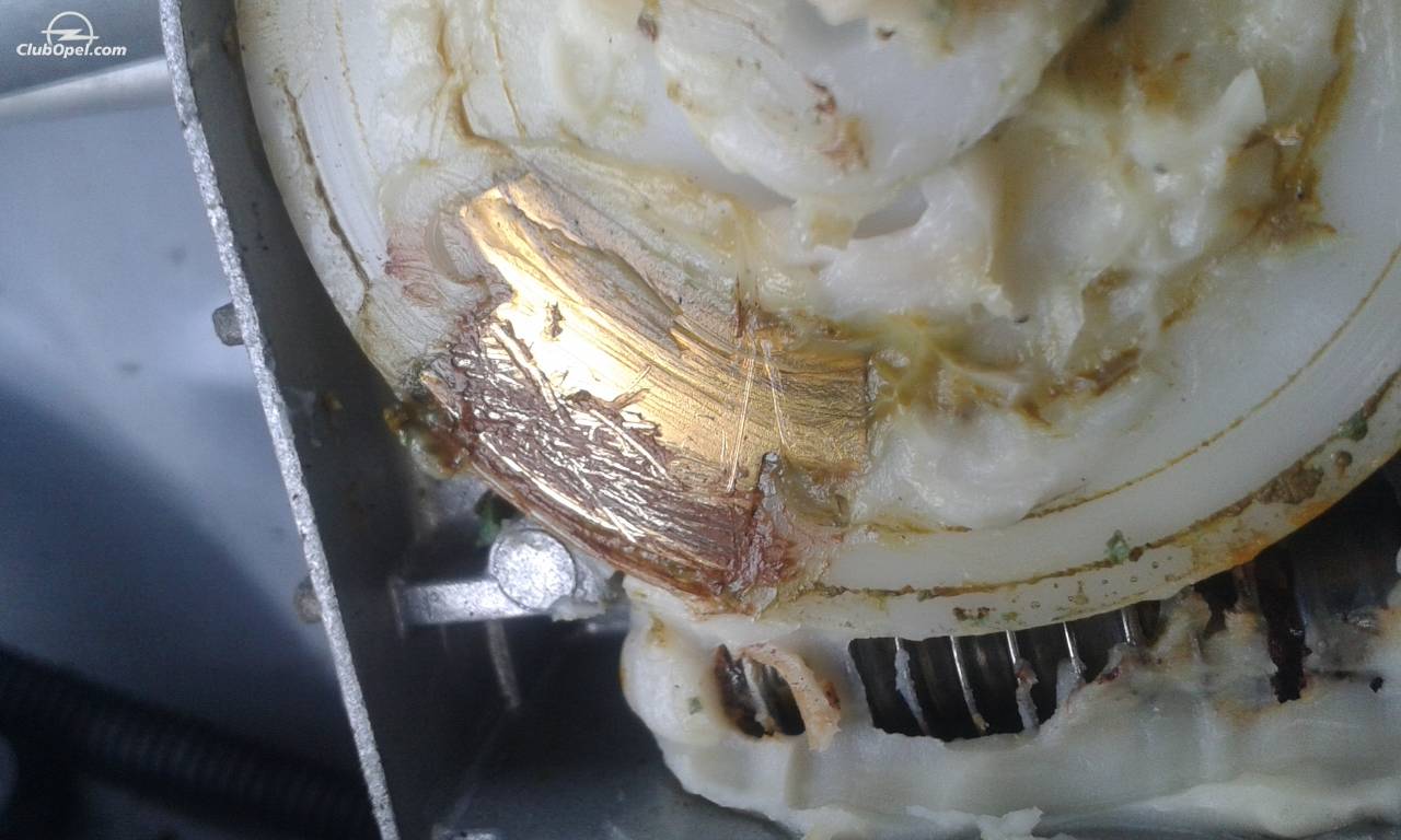

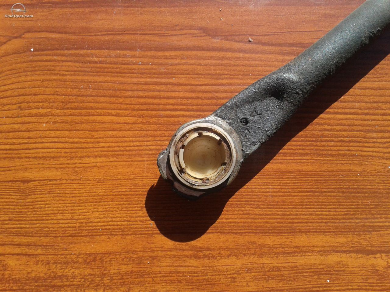

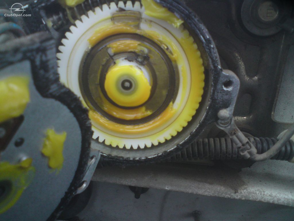

Si eu am avut probleme cu stergatoarele ca nu mai reveneau pana jos, am desfacut motorasul si am vazut ca are acea arsura pe plastic am pilito sa fie la nivel cu restu lasticului si am uns putin cu vaselina existenta deja in el dar tot nu voia sa mearga bine. Asa ca m-am pus pe demontat grila de la stergatoare si tot mecanismul accestora sa constat ca o legatura intre brat si rotula e ruginita destul de rau si restu mergeau pe uscat cu putin praf si vaselina uscata iar axul acela de vine in plastic era ruginit si uscat.
Am reusit sa le curat cu smirghel, periuta de dinti, spray pentru rugina si o carpa dupa care am montat totul inapoi cu vaselina neagra (molibgras parca rezista ta temperaturi mari si frecari). Acuma merge mult mai usor dupa curatare mecanismult inainte mergea prea fortat abea il miscam cu mana libera.

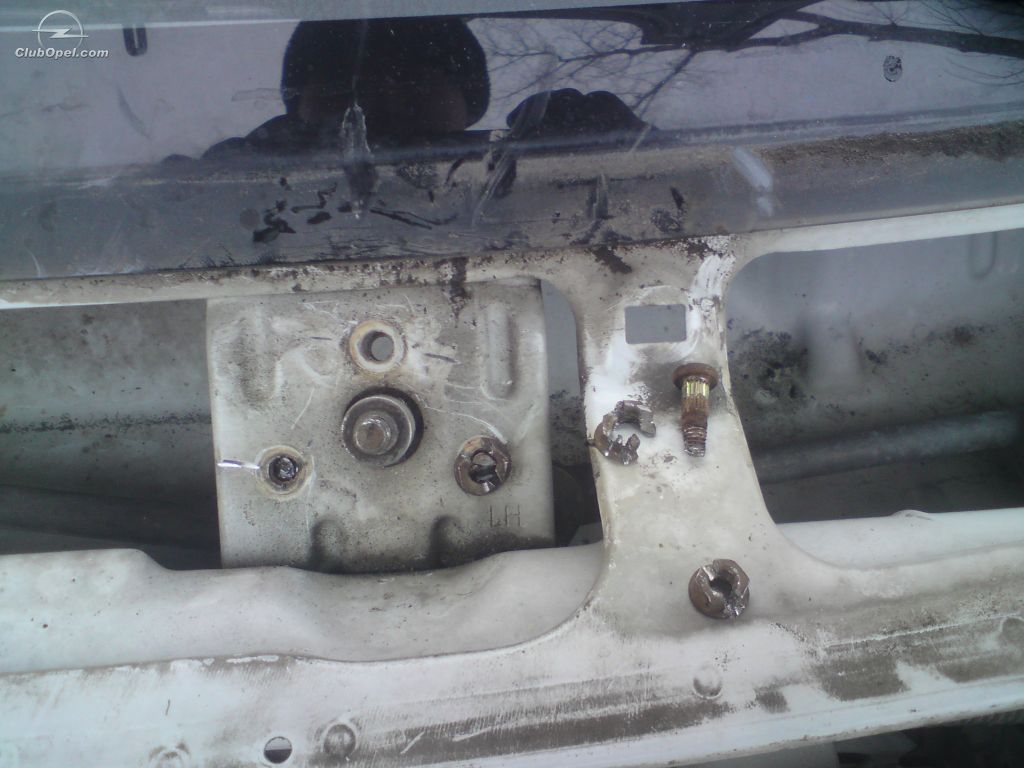

Eu la stergatorul din stanga nu am reusit sa desfac cele 3 suruburi care sunt defapt 3 prezoane se invartea in gol asa ca am loat flexu le-am taiat si inlocuit cu alte suruburi de 6mm cu cap de 8mm si am mai reusit sa rup si cele 2 cleme se sunt sub grila.
Acuma merg perfect am si avut ocazia sa le testet ca a inceput sa ploua, acum revin defiecaredata pana jos si se misca mult mai repede dupa curatare.

Salutare. Puteti sa ma ajutati cu un sfat. Este vorba despre prima tija de la motoraj pana la primul sistem de angrenare. Este tija A. La nuca care intra in sistem ai face prinderea intre tija si acel agrenaj s-au rupt niste picioruse si nu mai sta fixata. Cade foarte usor. Acea nuca se poate schimba sau se cumpara intreaga tija? Exista un cod de comanda pt ea? Multumesc anticipat. gasesc undeva in Bucuresti la dezmembrari?

Noua se vinde doar ca intreg fara motoras si pe original este vreo 65 euro. Pe la dezmembrari e greu, nu am idee de pret dar poti incerca la noi la publicitate sau pe okazii, sunt o gramada. In ambele cazuri recomand vizualizare ptr a evita o noua reparatie peste scurt timp. Sunt masini vechi la dezmembrari si amarate. Kit de reparatie nu cunosc. Merita intrebat si nou cat costa pe alt producator. Si una turceasca te tine mai mult ca una sh. Pe afara preturile la sh bat undeva la 30 euro.
in poza este din uk si nu cunosc daca se pupa
http://www.ebay.co.uk/itm/V...sh=item417841f7e9
A scris si domnul Dan, au scris si altii, am scris si eu...aceasta operatie trebuie sa fie facuta acum si nu maine cand este tarziu. O sa gasiti un angrenaj care are miscari incete din cauza murdariei acumulate. Pe langa uzura provocata de nisip si alte materiale asupra bucsilor, obositi si motorasul. Operatia este bine de facut pe vreme frumoasa si nu cand sunt minus 20 grade si a crapat mecanismul de la tonele de zapada + greutatea mizeriei. Prima oara cand am dat drumul la stergatoare am zis ca se rup asa de usor mergeau comparativ cu mersul inaintea operatiei. Va costa cativa lei o vaselina buna si o cafea doua la prieteni sa va tina de vorba. 😃
  • dancuciureanu
  • Mesaje scrise: 16,456
Mecanismul complet si bun nu-l gasati fara 150lei , de obicei se vinde cu tot cu motoras si este 250lei. Neaparat il demontezi, curatat, gresat si pe urma montat.

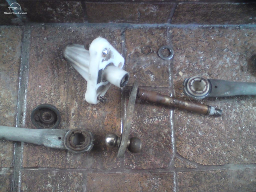

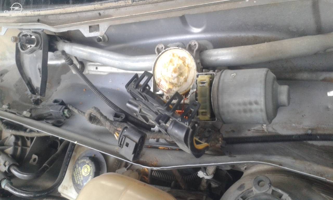

Azi am desfacut mecanismul de la stergatoare si motorasul pt ca sambata am fost pe ploaie si se auzea un zgomot cuiudat . Am gasit vaselina uscata si dispozitivele unde vin prinse stergatoarele erau aproape blocate. Le-am desfacut si am uns bine cu vaselina neagra de rulmenti iar motorasul era ok , am indoit un pic lamelele pt un contact mai bun si am montat capacul la motoras. Maine daca nu ploua vreau sa curat compartimentul stergatoarelor ca era plin de mizerie si frunze si apoi sa montez totul.
Multumesc domnului dan pt detalii, am reusit sa desfac tot fara sa nu rup nimic dar am cugetat un pic pana am scos ansamblu afara 😊

La motoras nu ai ce legaturi sa inversezi.
Pui motorasul in aer cu mufa conectata, actionezi maneta stergatoare, el isi face cursa si se duce pe zero. Acum fixezi mecanismul astfel incat sa vina nuca perfect la locul ei, iar actionezi maneta, dupa asta pui stergatoarele provizoriu (nu strangi) la 2-3cm de grila, actionezi maneta pe strop, sa fie ud bine parbrizul si vezi daca se opresc convenabil mai ajustezi dupa plac dupa care strangi definitiv. Pe partea randalinata conica pui ceva vaselina ca pe viitor sa le scoti usor.

Gata am rezolvat si merg foarte bine si mai silentios, am desfacut si cel de pe haion si am pus si acolo vaselinã
