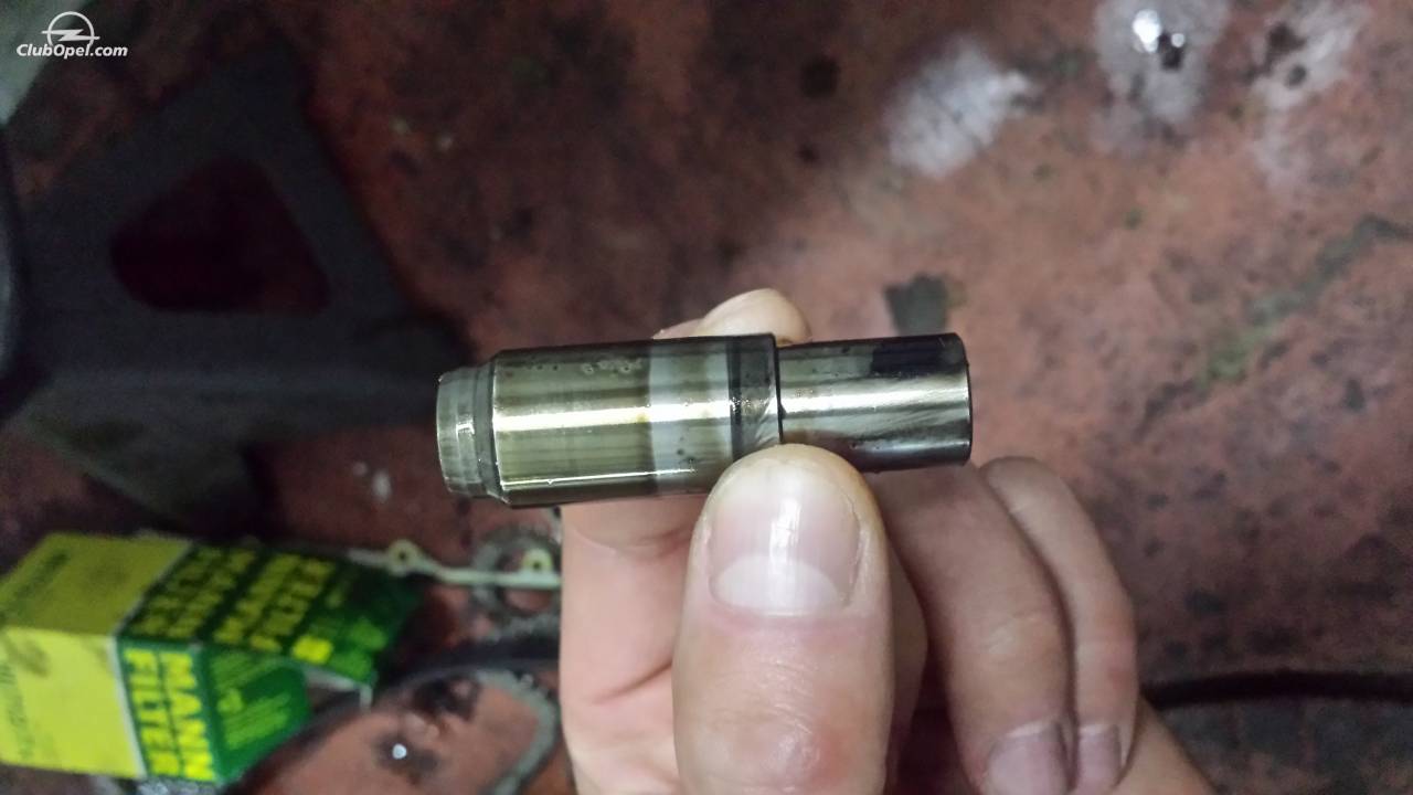

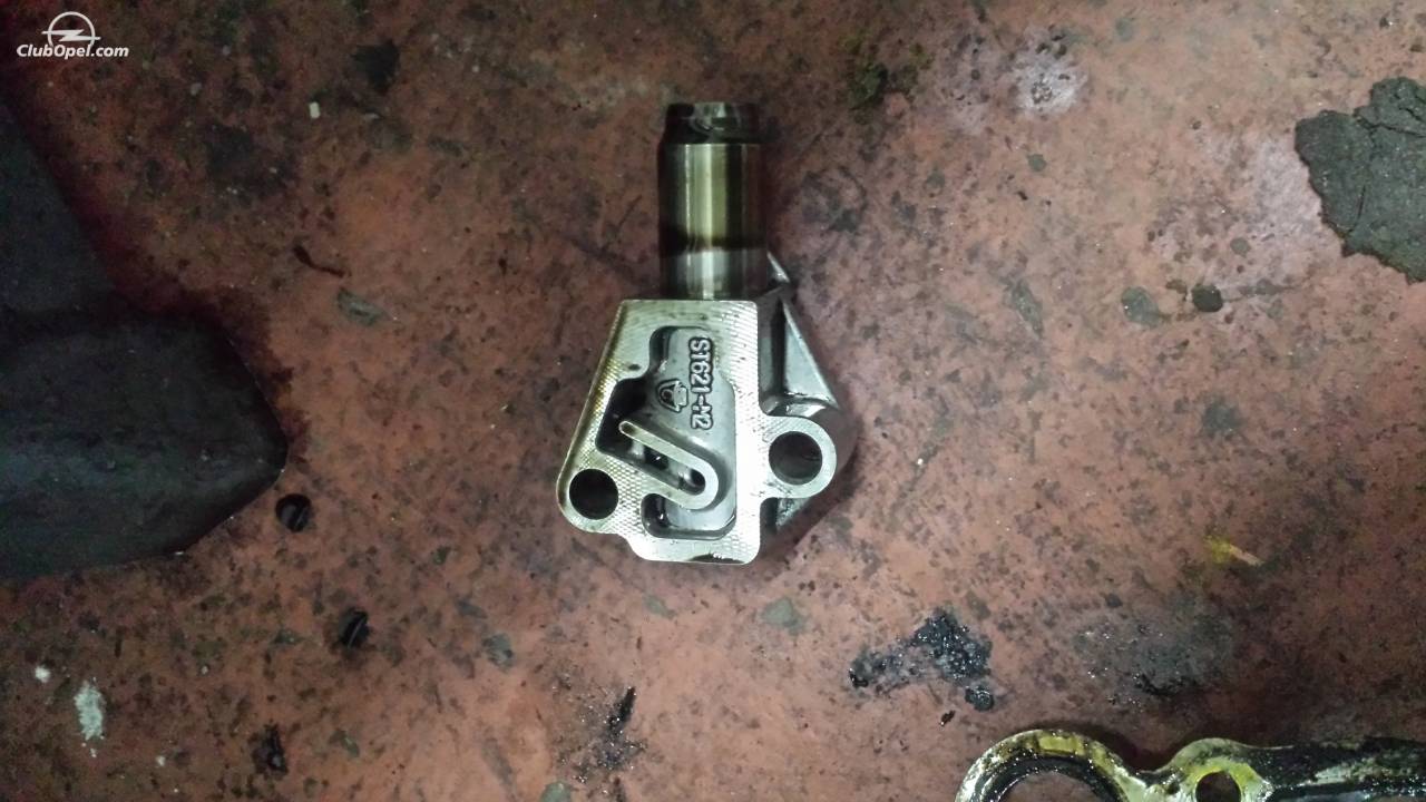

Intrebarea mea ptr voi este urmãtoarea... este normal ca dimineața la pornire 2 sec sã țãcãne distribuția dupã care sã meargã ca nouã ?
Vã mulțumesc pentru înțelegere.
  • mecaNIK
  • Mesaje scrise: 2,201
  • Locatie: Anglia
Nu este normal ,dar Opel a gasit o solutie ingenioasa si anume au ajustat normalitatea la motoarele lor si....precum consumul de ulei considerat tot normal,au glasuit ca 'la pornire poate sa faca zgomot dar nu mai mult de 2-3 min. daca depaseste acest timp zgomotul de distributie sau tacheti abia atunci mariile lor considera ca este ceva in neregula.
Zgomotul este de la intinzator care nu ramane tensionat ,asteapta presiunea de ulei sa-l duca unde trebuie,orice zgomot trebuie stiut ca duce in timp la uzuri mai rapide si cam atat,pana la rupere mai este destul timp da parca te zgaraie pe creier in fiecare dimineata.
Cu schimbul de distributie trebuia sa fie facuta si o masuratoare la presiunea de ulei ,de obicei de acolo incep toate problemele la motoarele astea de ajung sa faca precum tractoru in brazda.

Eu deja m-am obisnuit cu cel 2-3 secunde la pornire. In rest, motorul merge ca nou, am tras cu mana de lant, nu il pot misca in nici o directie e intins de tot (daca intinzatorul era slab, trebuia sa imi permita cat de cat o miscare), deci nu am motive sa umblu la distributie.
Din ce se aude, parca s-ar dezamorsa tachetii. Ciudat este ca pe vreme mai rece nu se mai aude si disparitia zgomotului coincide cu aparitia maionezei de la condens pe buson (fac drumuri scurte in special dimineata si seara). Cum da caldura si maioneza dispare de la sine, reapare zgomotul si tot asa in fiecare an.
Motorul e foarte curat, a fost intretinut foarte bine. Nu imi mai bat capul cu acel zgomot (desi as fi curios sa gasesc o solutie), atata timp cat nu se agraveaza si in rest motorul merge brici si silentios, ce naiba, sunt doar 3 secunde la pornire.
