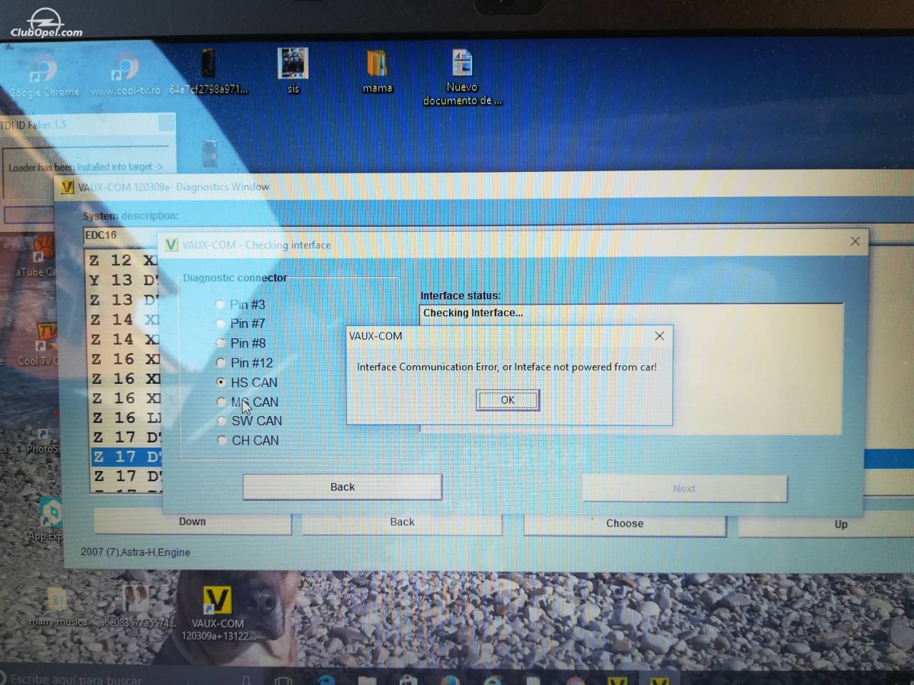

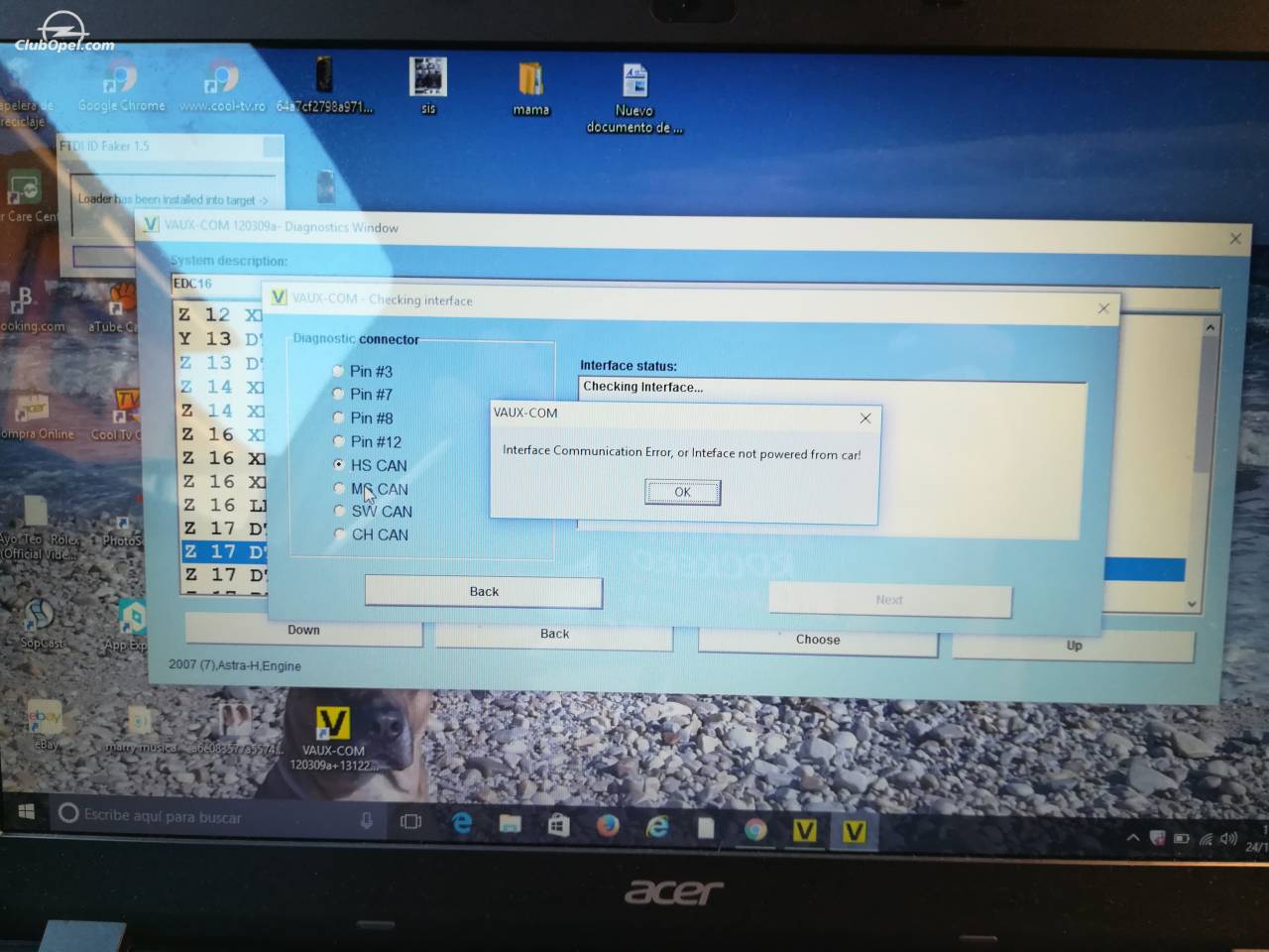

Salut tuturor...aveam o interfata op com pana mai saptamana trecuta..a ajuns din greseala la masina de spalat...am alta noua versiones 1,59 a ajuns acum doua zile...instalata tot,fara mari batai de cap. Doar ca la ora de facut diagnoza imi apare acest mesaj.....idei??? Multumesc

In Device Manager apare OpCom ?
Incearca cu alt cablu USB

Salut.da,in device manager apare op com..aveam ceva probleme la inceput nu gasea interfata dar era de la instalare..acum apare...aceeasi treaba imi zice si pe Astra G si pe Astra h .atat pe ale mele cat si pe a unui prieten...

SA fác update la ce? Interfata e noua,versiunea 1,59....problema e alta...am sters din BIOS semnatura digitala am facut Toti pasii de mai sus...ori ceva nu fac bine(sunt idiot) ori laptopul meu e stupid...daca cablu USB e conectat in momentul in care deschid laptopul apare op com in divece manager daca introduc cablul dupa ce laptopul e deschis deja nu imi mai apare op com ,imi apare cacatú ala de USB serial Converter...il dezinstalez introduc din nou usbul si apare iar opcom...dar in momentul in care il conectez la masina imi apare acelasi mensaj...eroare de conectare cu interfata sau ca nu se alimenteaza de la masina....

in test interface iti apare ca e ok interfata?
daca nu, degeaba pui pe masina interfata pentru ca nu va functiona.
daca apare ca e ok, ma gandesc sa nu fie o problema de soft sau chiar fizica in interfata.
am vazut probleme de comunicare cu masina la unele interfete dar doar pe unele masini...

Cand fac test de interfata e ok..imi spune ca s-a instalat bine ...interfata mi-o gaseste si tot...as incerca alt software pentru ea...daca nu o trimit inapoi la Amazon...

Totul functioneaza bine pana in momentul in care il conectez la masina si apare ce vezi
