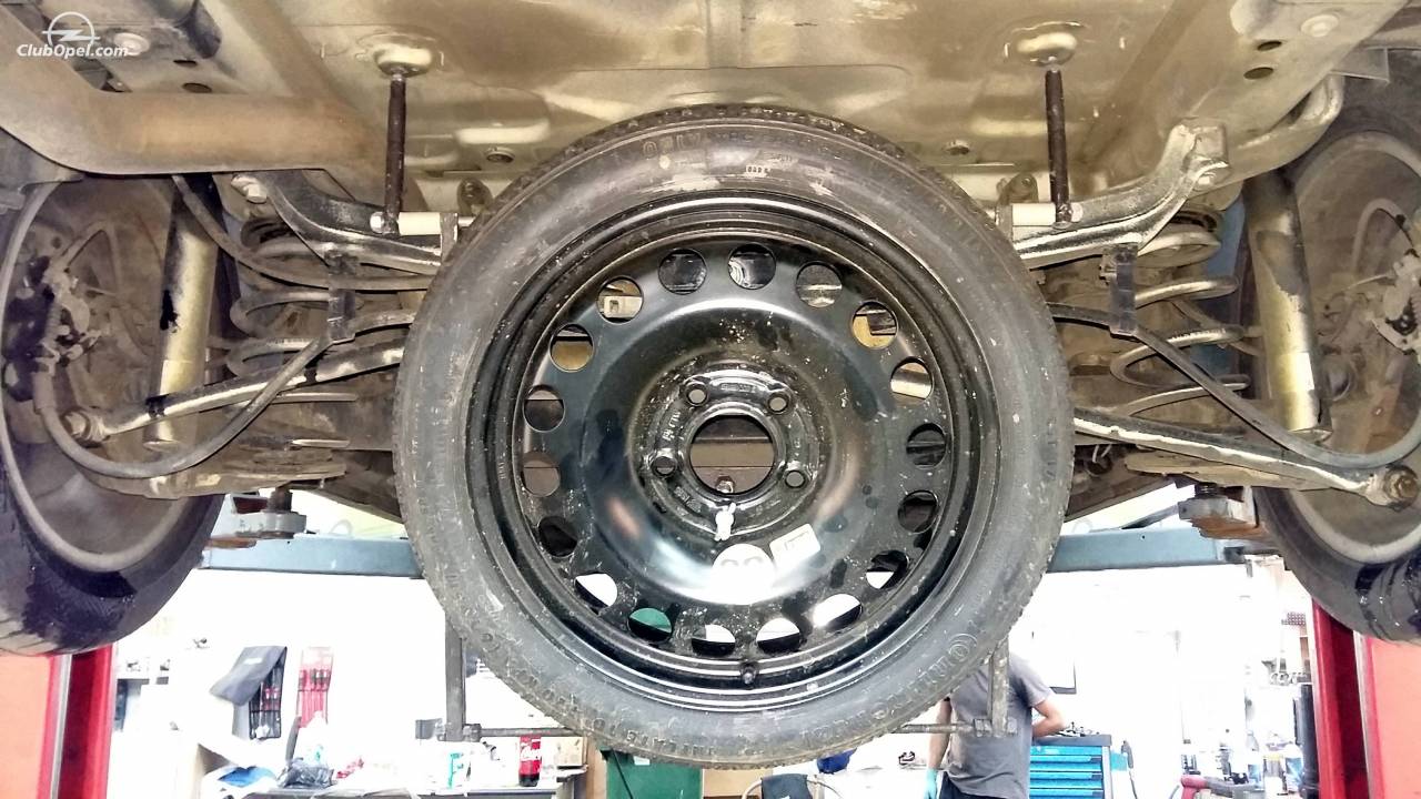

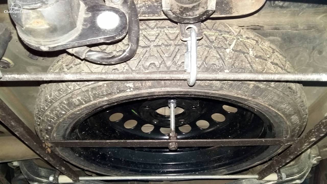

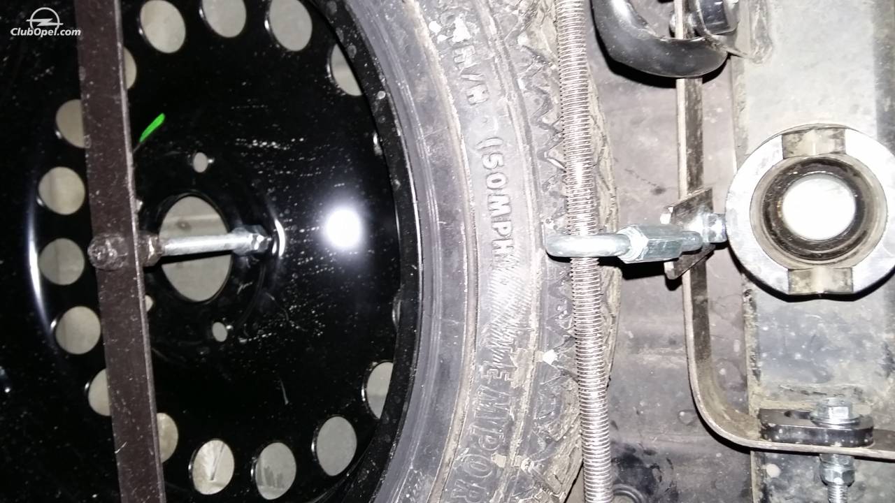

Șurubul din mijlocul roții este de ghidaj, sau are piulițã deasupra pentru fixare ?
  • RaduRek
  • Mesaje scrise: 437
  • Masina: Zafira Tourer 2013 A20DT
  • Cont inregistrat: 04 Dec 2010

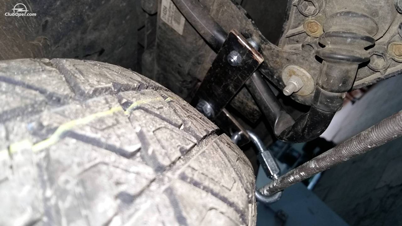

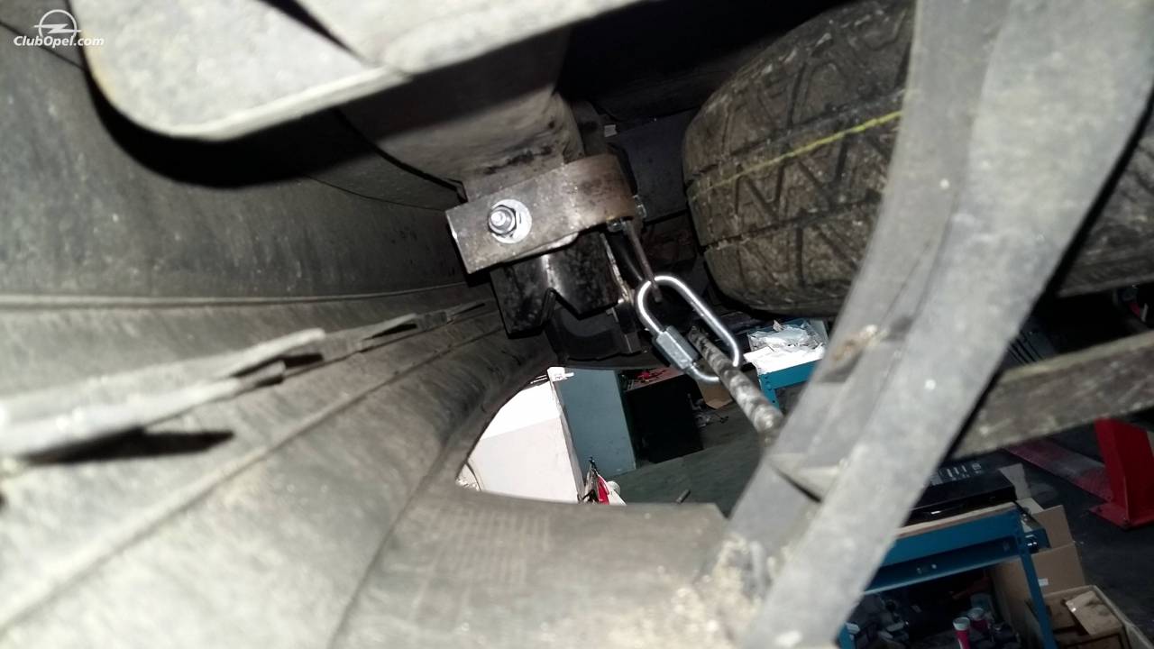

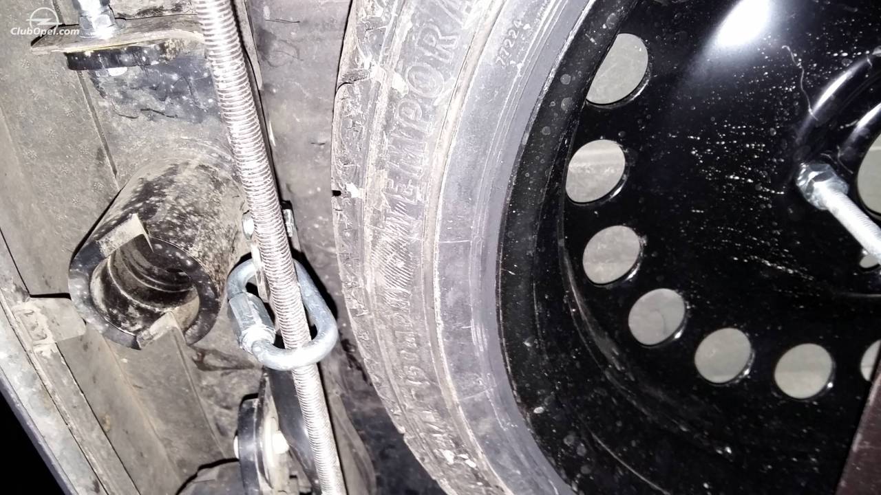

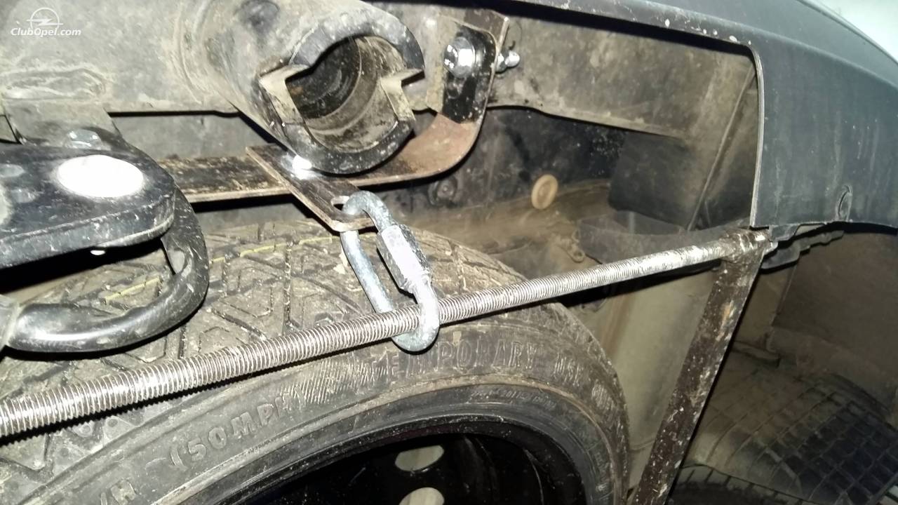

Da. ține roata pe pozitie, are o piulita fluture in cap. Sa vad cum fac cu ghearele acelea, mi-a mai ramas ceva bara filetata de M10mm.
Partea fixa este realizata din doua prezoane de Ø16x150mm cu filet interior de Ø8mm pe care le-am insurubat pe suruburile prinse de caroserie, iar jos cate o gaura de Ø10mm perpendiculara in prezon pentru a realiza balamaua. Restul cred ca se deduce din poza.
Momentan roata nu atinge caroseria, adica nu forteaza in peretele superior. Sta pe cadrul acela stransa de piulita fluture. Nu face absolut niciun zgomot.

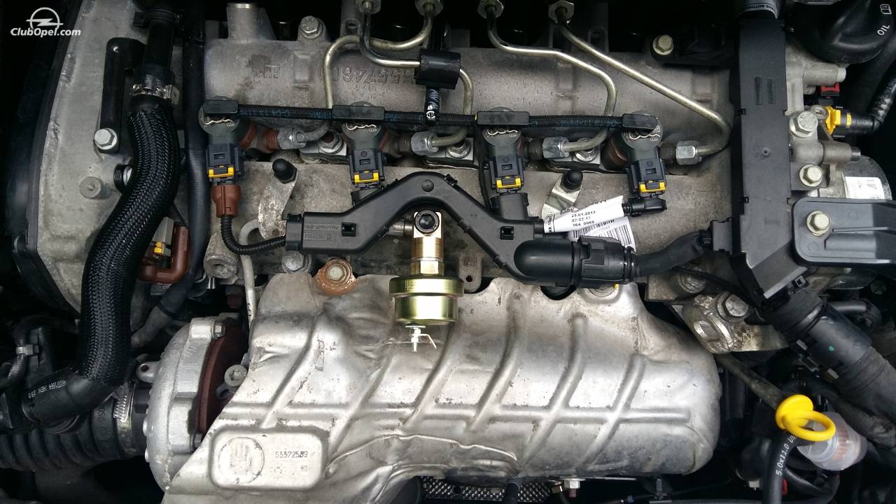

ai mai reglat ceva la cutiuta? i-ai dat de cap? 😊
  • RaduRek
Da. I-am facut telecomanda si am ajuns la reglajul maxim pentru a nu intra in safe mode motorul.
Se simte o diferenta de cam 20 %. dar acum a venit mini scanerul si o sa vad pe valori cu exactitate ce se intampla cu si fara cutiuta.

E ok, la mine roata se sprijinã pe peretele superior și dacã o strâng mai tare freacã cauciucul și se aude un scârțâit mai ales pe un drum cu multe denivelãri, dacã o las mai puțin strânsã e ok. Nu-ți mai rãmâne decât sã faci sistemul de prindere fațã, gãsești tu o metodã, poți sã o faci mai puțin sofisticatã pentru cã nu o sã faci mereu panã sã fi nevoit sã o dai jos mereu.dacã ai norocul meu cu Astra din 2004 și pânã în 2017 când am vândut-o nu am folosit-o niciodatã. Baftã

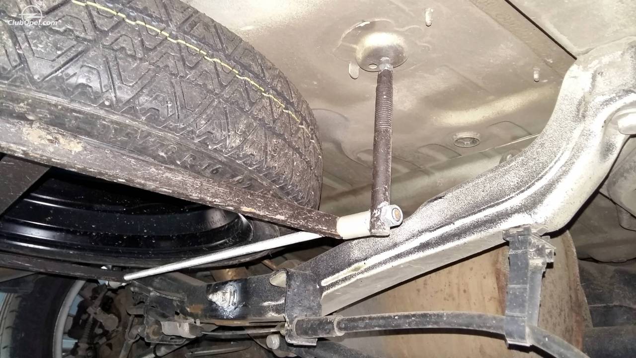

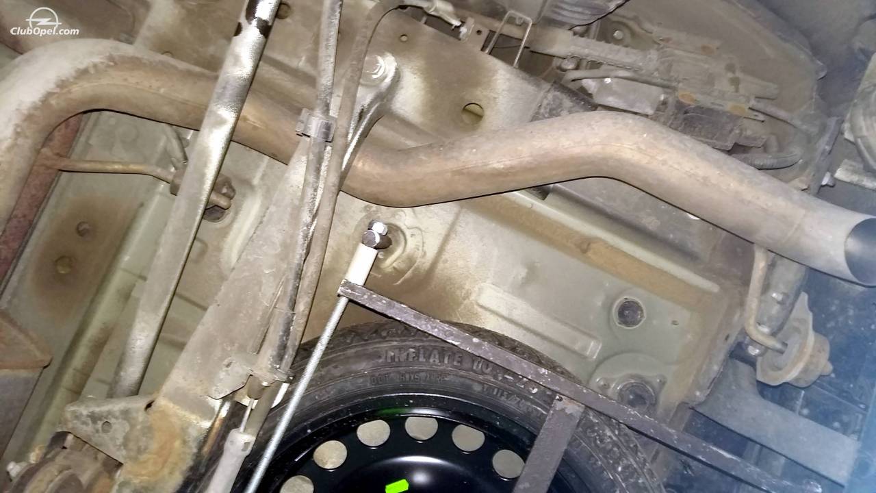

Configuratia finala a suportului de roata de rezerva.

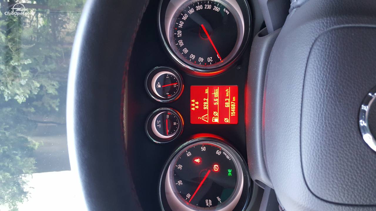

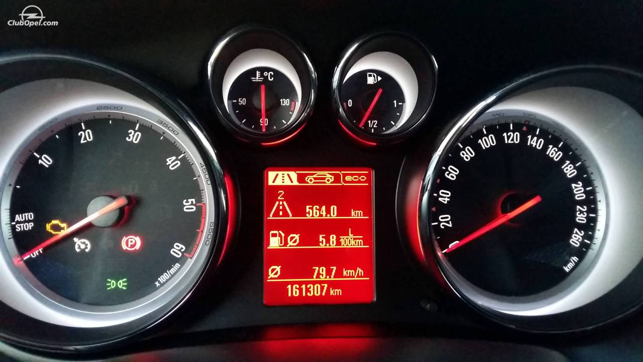

Arata foarte bine datele de calatorie. Toata autostrada mers 140km/h(pe bord) 130 km/h pe GPS-ul telefonului. Clima pornita. Iar pe alocuri am atins si 180 km/h...asa de test, dar am inceput sa primesc bip-uri de la sotie si n-am mai apasat pedala 😊

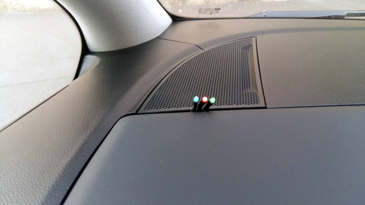

Avem si leduri...regenerare, race chip si webasto.
Urmeaza sa le fac la toate o cutiuta aspectoasa.

Nu prea m-am prins care e șmecheria cu led-urile...

Ledurile sunt montate de mine pentru a imi indica: Functionare regenerare, Activare RaceChip, Activare Webasto(incalzirea auxiliara).

Foarte utile ledurile, înseamnã cã ești meseriaș...!

Da sunt pasionat de electronica, cam asta am lucrat pana acum, ca job.
