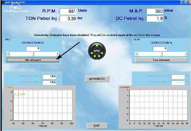

Asa cum am zis , softul de la BRC plug&drive nu e asa flexibil si permisiv .
Uite cum pot face corectii&vizualiza efectul :
O sa fac zilele astea o proba cum ai zis : sa dezactivez rand pe rand injectoarele de GPL , poate e unul mai lenes si ramane deschis mai mult .

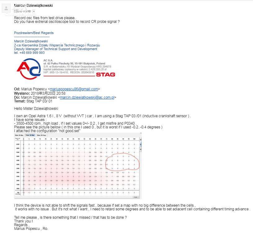

AM trimis un e-mail la producatorul TAPului .
Dar de atunci nu am mai avut timp sa verific nimic .
"Record osc files from test drive please." - softul stie sa faca log la valorile senzorilor apoi pot sa fie vizualizate graficele ? Sau se refera sa folosesc un osciloscop si sa salvez formele de unda ? ( am osciloscop , dar in test drive nu il pot folosi ... )

Ei vand ceva produs care inregistreaza tot pe un SD card.
Poate la aia se refera.
TAP nu cred ca inregistreaza mare lucru.
Eventual formele de unda de calibrare.

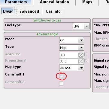

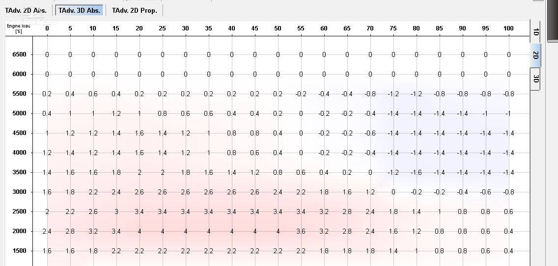

Update :
Cred ca am scapat de smuciturile si erorile legate de camshaft sensor daca setez diferente mai mare intre celulele adiacente si daca am portiuni cu valori <0 :
am dezactivat shiftarea acestui semnal. Ciudat , facusem incercarea asta in primavara , dar atunci nu a mers .
(La sfarsitul lunii mai ramasesem fara permis de conducere pe 90 de zile , dar am sustinut examenul de reducere a pedepsei la 30 de zile . Cu ceva obstacole , politia rutiera CJ si-a facut timp sa caute prin e-mailuri si sa aprobe cererea mea .Long story .... , dar m-a tinut in scaunul pasagerului si a fost greu 😃 )
Am reusit sa introduc valori negative in zona incercuita cu rosu ( vezi poza de mai sus , cea cu emailul trimis la producatorul TAPului ) . Masina parca e mai fasneata acum .

Imi poti spune ce setare ai folosit?
Eu inca nu am incercat valori negative, dar cine stie.
Cum te prinzi ca e ok ce faci? Sau asa mare era diferenta?
Eu la relanti pot urmari engine load si cresc avansul pana cand engine load devine minim, dar in mers engine load nu sta constant, nici macar cu cruise control pe drept.
La fel si MAF, asadar nu pot sa trag vreo concluzie daca avansul ajuta sau nu.

Voi incerca sa dezactivez si eu shiftarea de camshaft, sa imi shifteze doar crank.
Ma tem doar sa nu aiba influente negative asupra injectiei.

Shiftarea semnalului de camshaft este necesara in cazul in care motorul are VVT .
Iti pot trimite in seara asta harta daca asta mi-ai cerut.
Eu am folosit metoda urmatoare :
-pe fiecare plaja de turatii , am setat valori a.i sa obtin cele mai bune performante. Da , cam greu sa imi dau seama la sarcini mici si partiale .
-urmarit cu OPCOM sa nu am knock (pot verifica pt fiecare cilindru . Daca apare knock , inseamna ca am setat avansul prea mare ) .

Am ajuns acasa, astea sunt setarile :
Mi-ar fi placut sa pot sa reglez mai ...inginereste .

Semnalul de camshat oricum e shiftat sincron cu cel de crankshaft , astfel ai avea eroare pe senzor .
Cu optiunea aia bifata nu mai ai sincronizate aceste 2 semnale cand incearca sa shifteze . De aia am avut probleme , ECUul meu se asteapta sa le vada mereu in aceeasi faza.

Aha, eu credeam ca e fix invers.
Adica bifat = shifteaza.
Am testat.
Intr-adevar merge ceva mai bine, dar tot nu il pot folosi.
Din pacate cu avans in plus nu obtin mai nimic.
MAF tot cam atata masoara sau chiar mai mult, engine load nu scade, ba chiar creste putin.
Asta la 1500 ture, MAP = 0.43 bar, mers constant. Daca insist mult imi da misfire.
Doar la relanti castig ceva cu adevarat, scade engine load de la 23 la 21% si MAF de la 3.8 la 3.3.
Iar de pun avans in zona de peste 60 si peste 1500 ture ma trezesc imediat cu misfire.
Knock nu primesc. Sa fie de vina modul in care se face injectia? Cine stie.
E clar, pt motorul meu e degeaba acest TAP.
O fi aprinderea dubla de vina, cine stie.
