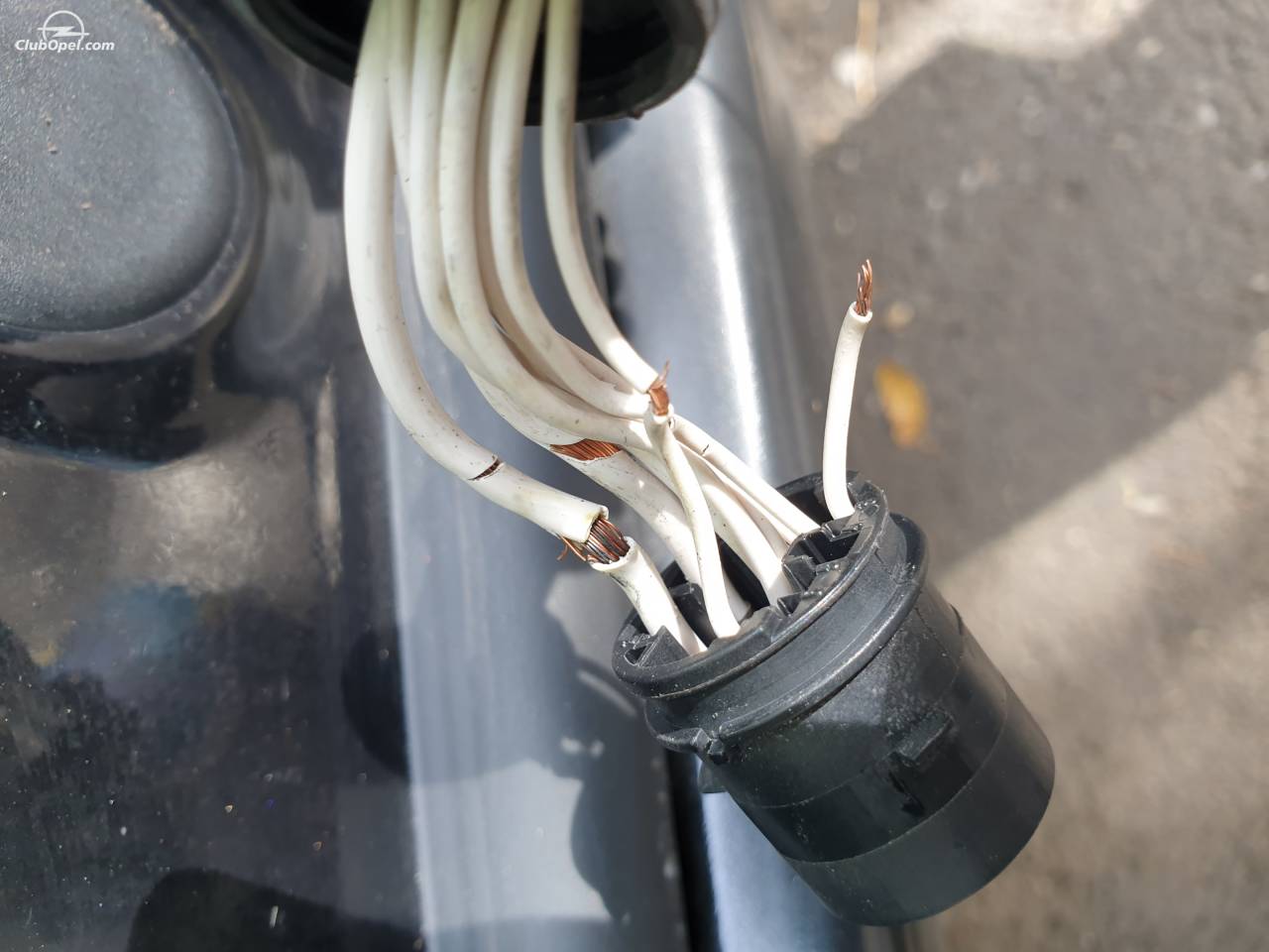

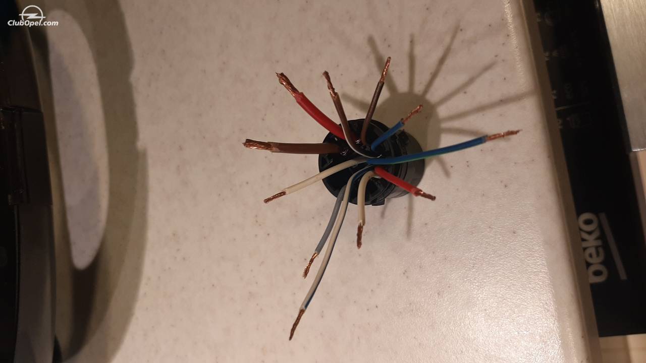

Salut, am rezolvat mufa din stanga spate, acum am desfacut pe cea din dreapta spate si problema e ca are 2 fire de culoare alba, fara diferenta intre ele si nu stiu cum le pot asocia cu firele albe din stalp...e oare vorba de acelasi semnal si pot fi puse oricum? La cea din stanga erau toate diferite si nu au fost probleme in asociere...

Pini pe mufa:
16 Alb si 17 Maro cu Alb = Difuzor.
4 Alb si 3 Rosu = Inchidere centralizata.
Ca sa determini ce vine de pe instalatia masinii, ai cel putin doua variante simple.
Pornesti HU (Radioul) si masor ce tensiune ai pe cele doua fire albe. Pe unul dintre ele (masurat fațã de masa GND, ar trebui sa ai undeva la 6V si ceva (jumatate din tensiunea de pe baterie, (sau daca masori fațã de firul Maro cu Alb, trebuie sa ai 0V)
Pe celalalt fir alb, o sa ai tensiune doar la actionarea inchiderii centralizate.
  • katalin.r
  • Mesaje scrise: 142
  • Cont inregistrat: 22 Sep 2012
Multumesc @sebage, asa o sa fac. Inteleapta miscare a proiectantilor sa puna aceeasi culoare la doua fire care au functii diferite:)

sebage a scris:Pini pe mufa:
Pornesti HU (Radioul) si masor ce tensiune ai pe cele doua fire albe. Pe unul dintre ele (masurat fatã de masa GND, ar trebui sa ai undeva la 6V si ceva (jumatate din tensiunea de pe baterie, (sau daca masori fatã de firul Maro cu Alb, trebuie sa ai 0V)
Revin cu update, am facut precum a fost descris mai sus si am descoperit inca o metoda de a identifica firele albe, in stalp cel alb de difuzor este rasucit cu cel alb-maro, probabil pentru reducerea posibilelor interferente. Dar cea mai sigura metoda ramane masurarea.

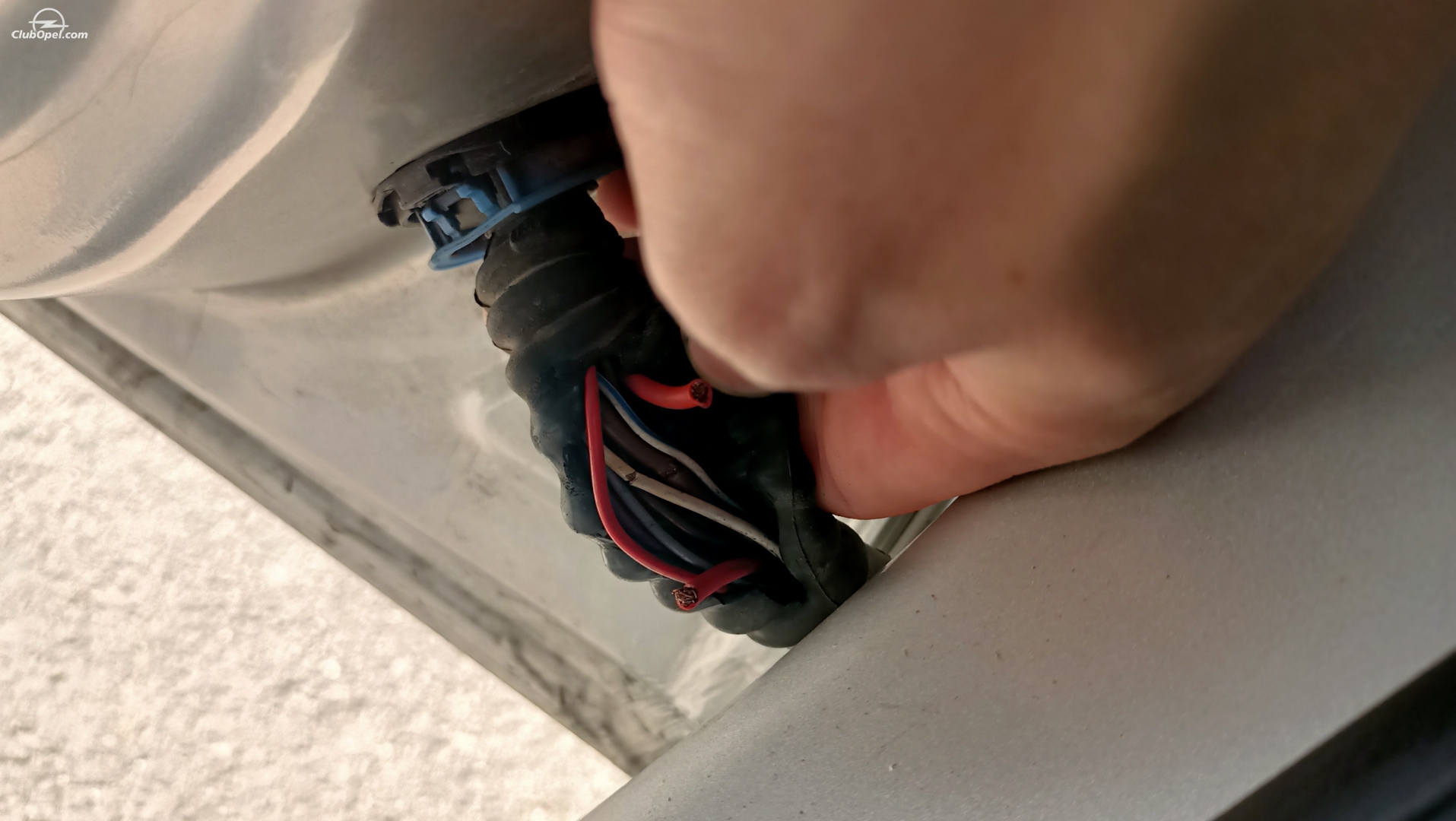

O vorbã de mecanic bãtrân spune cã: ”așa face toate șefu'... asta e boala lor”. Se pare cã ceva adevãr existã. Inculpat: Zafira B 2006, ușa spate stânga (folositã la mine poate la fel de des ca cea din fațã, pentru a pune lucruri pe bancheta din spate) nu se mai încuia. Unul din fire era rupt de tot, altele doar având izolația deterioratã. Am legat firul rupt și am izolat toate firele cu probleme. Foarte proastã izolația conductorilor folosiți de opel, parcã a devenit casantã. Treabã de 10 minute, închiderea funcționeazã perfect.

firul rosu gros este rupt la mine pe usa stanga spate, e posibil sa se arda finalul la radio daca face conexiune cu alte fire?
  • sebage
  • Mesaje scrise: 2,661
Presupun ca vorbim despre Astra H (ca nu ai spus), asa ca daca ai geamuri electrice, sunt doua fire de culoare rosie in acel burduf. Unul este alimentarea pentru modulul geamului (are +12V permanent pe el) si celalalt pentru inchiderea centralizata (are +12V doar cand este actionata inchiderea centralizata).
Din pacate, ambele ar putea fi periculoase pentru finalul audio (fir verde si fir verde cu maro).
In principiu, CI finale audio, in acea perioada deja erau proiectate si executate cu o multime de protectii, la scurtcircuit intre iesiri (fiind in punte), scurtcircuit intre iesiri si masa, intre iesiri si alimentare, suprasarcina, supraincalzire, chiar si la supratensiune.
Aceste protectii, nu mereu sunt chiar eficiente in realitatile din "teren", pentru ca aici apar contacte imperfecte, deci impedante nu chiar de scurtcircuit, protectiile pot fi la limita ... in fine, discutia ar fi mult prea lunga (si inutila).
Mai simplu era sa spui ce problema ai, despre ce dotari vorbim si pe ce masina exact.

PRobert886 a scris:firul rosu gros este rupt la mine pe usa stanga spate, e posibil sa se arda finalul la radio daca face conexiune cu alte fire?
@sebage
in usile din fata nu m am uitat, am taiar burfuful pentru ca nu mergea sa dau protectia jos
usa nu are geamuri electrice
