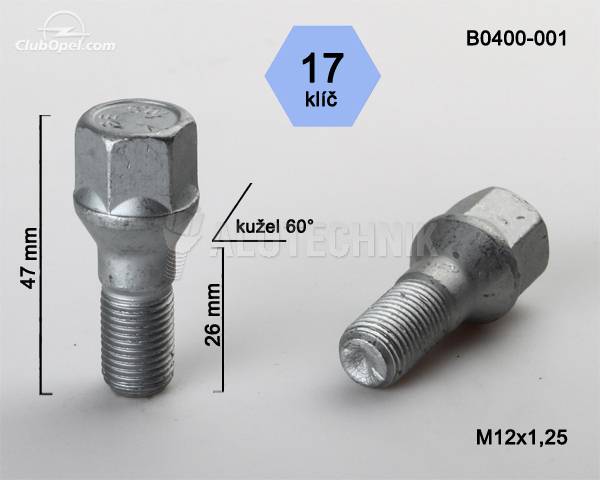

Eu nu vad bine solutia asta. Gasesti cu 6 lei prezon Febi x20....practic janta tine intr-o zona de prezon ce nu e conica...
  • panna
  • Mesaje scrise: 76
  • Masina: Grandland X 2018
  • Cont inregistrat: 26 Aug 2018
Salut!

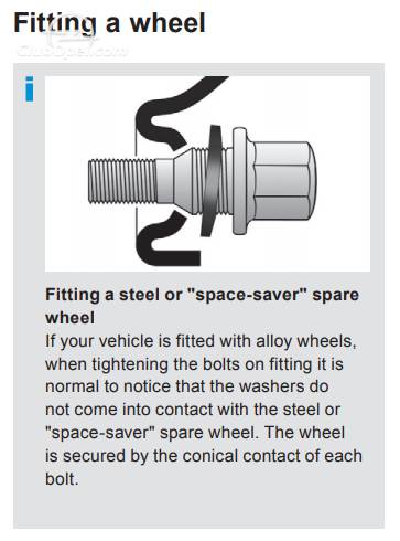

Se pot folosi prezoanele aferente jantelor de aliaj, fac contact cu janta de otel (doar de asta exista si optiunea de roata de rezerva).
Extras din manualul de utilizare al Peugeot 3008:
Daca se doreste un set de prezoane dedicat, datele tehnice ale lor sunt:

Are si o zonã dedicata jantelor de tabla, pt roata de rezerva. O poza buna e aici:
https://www.ebay.co.uk/itm/C...567-/121251780726
  • bazate
  • Mesaje scrise: 510
Acum observ si eu conul prezonului pentru jantele aliaj...la fel ca si pentru cazul rotii de rezerva cred ca e o soluție temporarã.

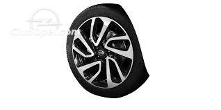

Astea sunt cele de 18" optionale de pe Innovation, nu sunt cele de 19" de pe Ultimate.
Cele de pe Ultimate arata asa:
Aici sunt jantele de pe siteul de accesorii din Germania. La noi nu apar pe site.
Opel

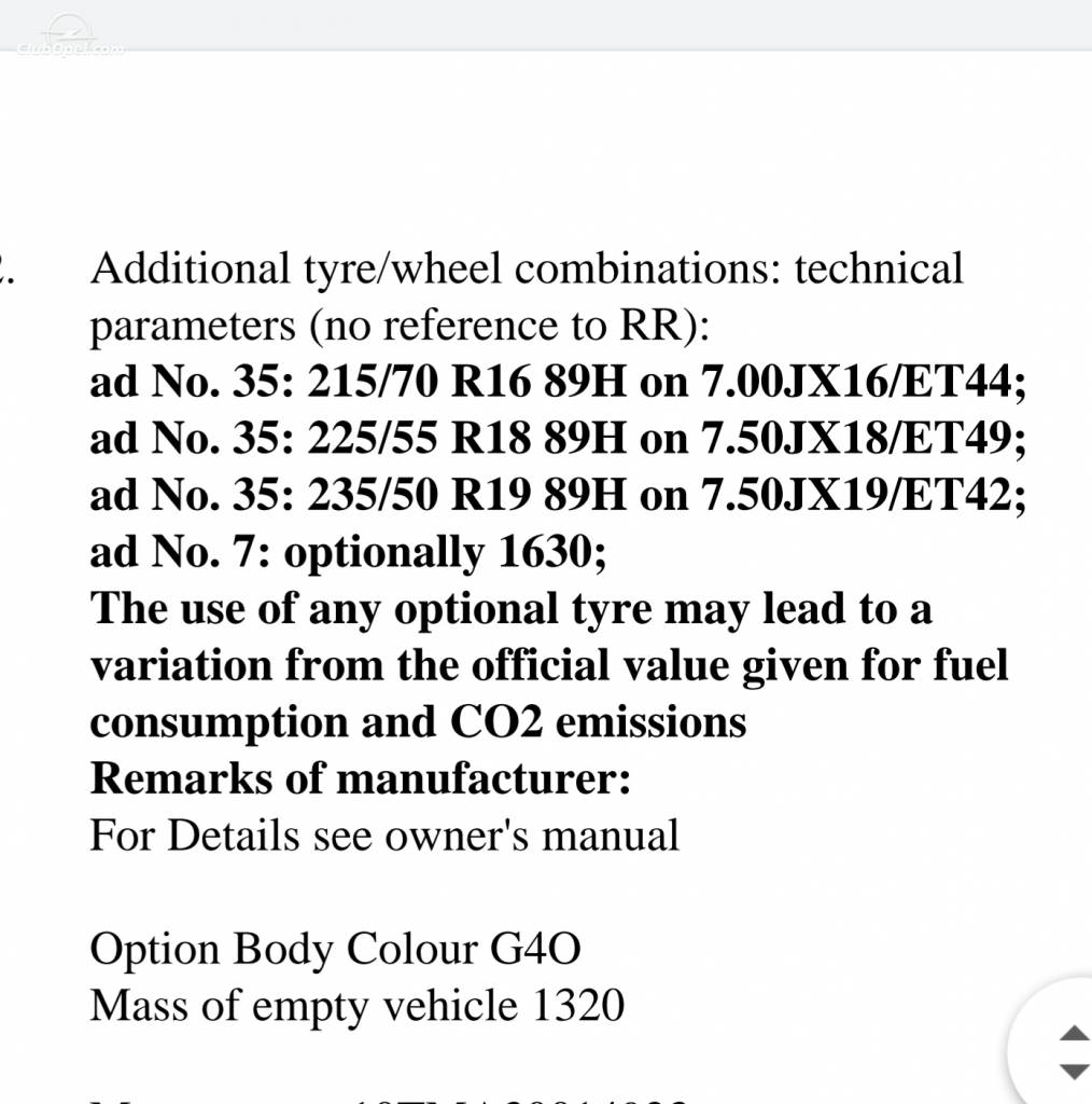

Cum va explicati la mine in coc nu este trecuta dimensiunea r17. Model 1.2 , innovation , automata , benzina, fara intelligrip. Din fabrica a venit 225 55 r18 cu anvelope de vara si as fi vrut sa pun un set r17 de iarna.
