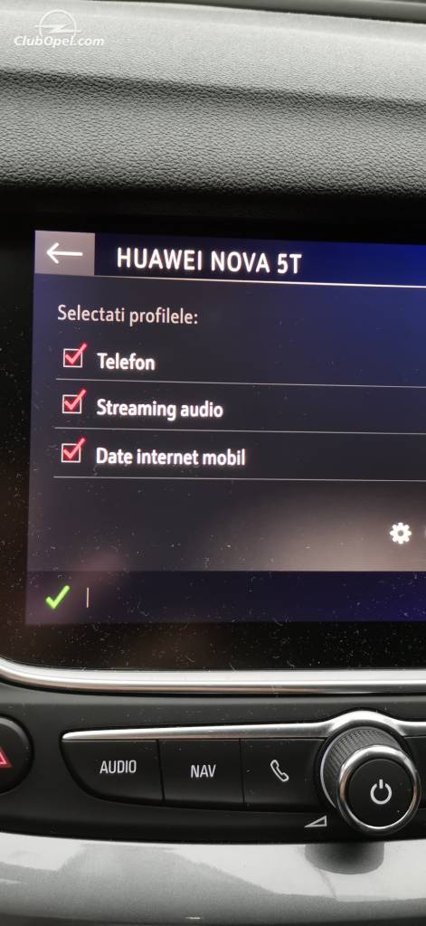

Si masina mea este din 2018 si a fost dotata cu OnStar dar am putut activa navigatia live.
Din ce am citit mai sus cred ca trebuie sa partajati datele mobile de pe telefon cu unitatea media a masinii inainte sa va permita activarea serviciului pe https://connect.opel.de. E posibil sa verifice daca unitatea media are conexiune la internet.
Partajati datele mobile usb sau bluetooth (la setarile conexiunii bluetooth din masina trebuiesc bifate toate cele 3 profile: telefon, streaming audio si date internet mobil)
