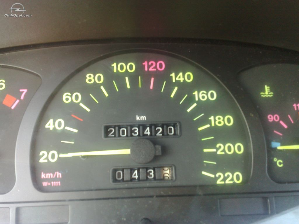

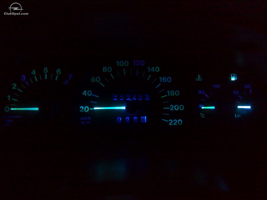

Salll am si eu nevoie de o schita pt un astra f dar ceva mai modificat sau macar schita dar marimea exacta sa o modifica eu eu miam modificat bordul dar doar cu ceva leduri albastre si acele si liniutele leam facut cu o carioca fosforescenta arata destul de bine dar na mai bine arata cand e facuta schita cum trebuie 😉

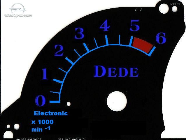

auzi fa si mie te rog pt un astra f dk poti ca nu gasesc cheasuri scanata le dimensiune reala pt astra f 😢

decat sa schimbi nenorocirea aia de folie cu kilometrajul si turometru si benzna cu apa la motor mai bine iti bagi un bat in .... (scuze limbajul) am vrut eu sa fac asta si mi-am blestemat zile ca am stricat tot panoul cu tot cu ceasuri foarte sofisticat si acele sunt asa de bine prinse acolo ca daca vrei sa le desfaci se dekalibreaza instantaneu asa ca e mai usor de schimbat ledurile decat folia aia a trebuit sa imi cumpar alte ceasuri ca ale mele a fost compromise
  • Sileticu
  • Mesaje scrise: 371
  • Masina: Astra 1996 x17DTL
  • Cont inregistrat: 20 Jan 2009
Pentru a nu avea eroare/decalibrare pe ceasuri (km, turatie) atunci cand umbli la acestea, acele trebuiesc extrase invartindu-le in sensul invers acelor de ceas (rotire +tragere)
