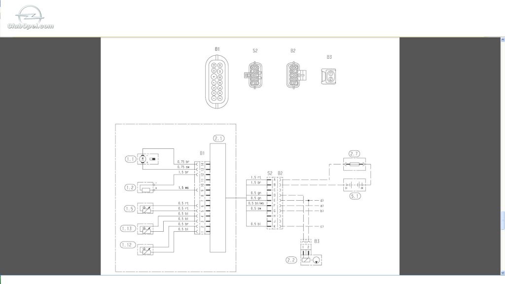

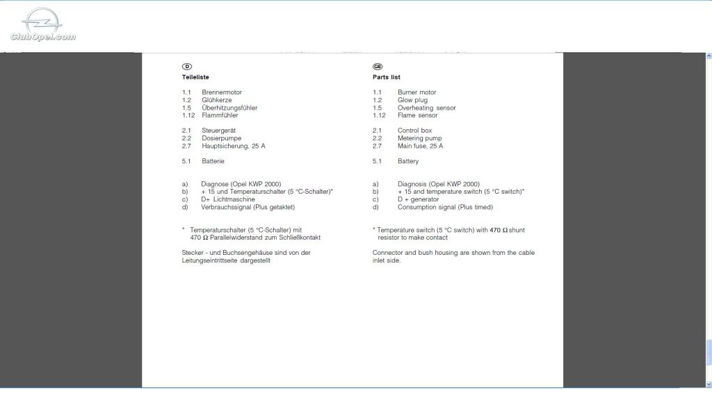

Buna ziua,
Incerc de ceva vreme sa ma lamuresc cu incalzirea auxiliara eberspacher D3WZ montata pe omega mea cu clima care binenteles nu functioneaza.
Fac un rezumat la ce am gasit pana acum.
1) porneste numai sub 5 grade temperatura exterioara si sub 50 grade temperatura apei in motor
2) sistemul are o pompa de motorina montata dupa filtrul de motorina si depinde de valorile date de un senzor de temperatura exterioara montat deasupra filtrului de polen
3) citind schema acestuia se pare ca este conditionat de sistemul de clima , acesta nu trebuie sa aiba erori iar temperatura sa fie setata pe HI .
4) pentru a intra in modul diagnostic trebuie sa fie deconectat senzorul de apa de pe motor iar senzorul de temperatura de la mufa de polen trebuie montat un rezistor de 470 ohmi
5) schema se poate gasi aici : http://www.esparparts.com/t...ers/D3WZ/D3WZ.pdf
6) Softul aici http://www.espar.com/tech_manuals/
Din schema avem un conector cu 10 fire
A - Curent +12V protezat de o siguranta FV4 montata in compartimentul motor
B - Curent - borna baterie
C- Neconectat
D- Pompa motorina - (pompita montata dupa filtru de motorina !)
E- Pompa motorina (mentionez ca pe acest fir este conectat CID -ul de unde ia informatia pt consumul incalzirei auxiliare)
F - Diagnostic
G - Senzor temperatura exterioara
H -Neconectat
J -Neconectat
K-Martor alternator
Acum ramane de vazut cum ma conectez 😊
