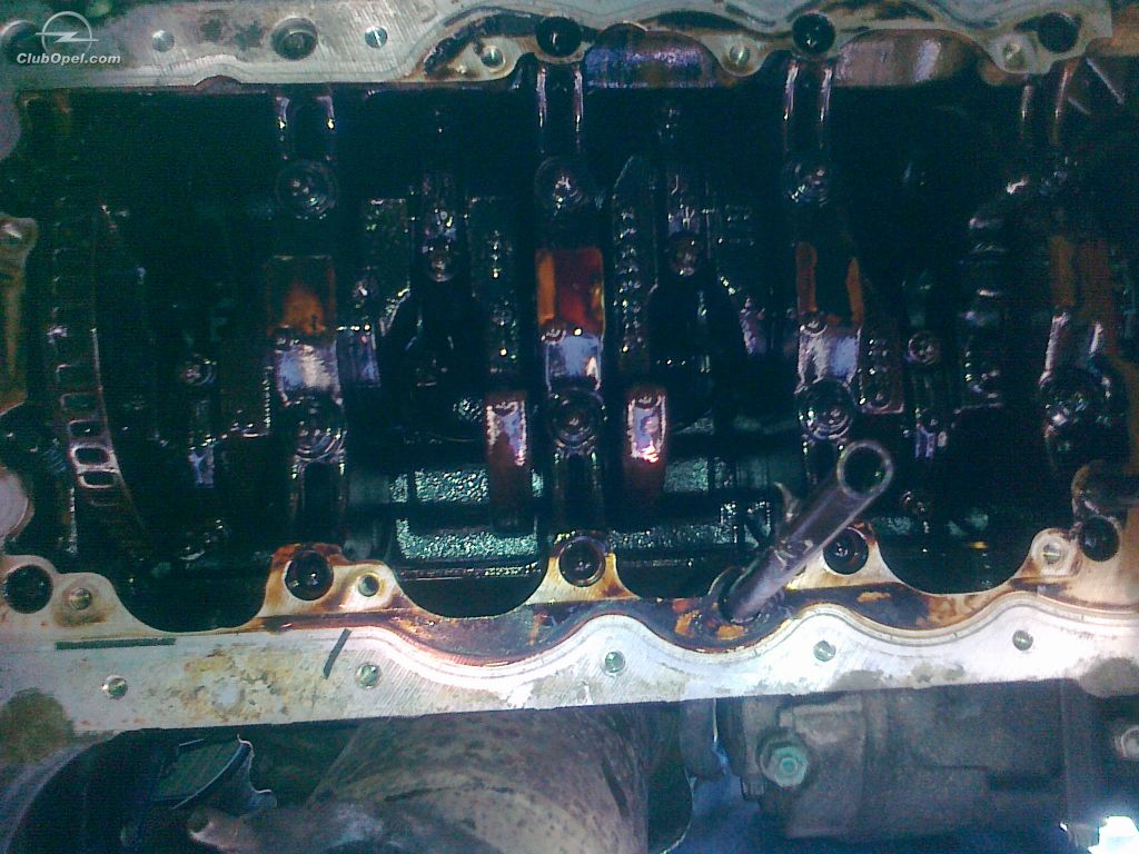

Pana la urma am rezolvat. Problema nu era nici din sorb, nici din pompa ulei sau corp filtru- pe care le-am curatat eu personal, mai putin pompa si canalizatiile capacului distributiei, curatate la schimbarea distributiei. Presiunea se pierdea pe la cuzinetii vibrochenului si cei de biela. rectificat arbore la cota 1, cuzineti noi, curatat de zgura canalizatii ungere motor, problema rezolvata. deci mare atentie la zgomotele motorului care indica uzura cuzinetilor- pe acolo se pierde presiunea, lucru ce poate duce la compromiterea motorului si la costuri mari de reparatie.

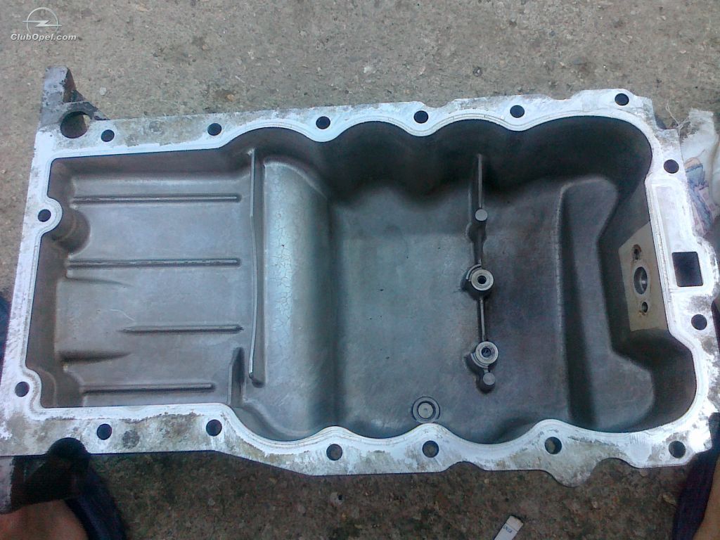

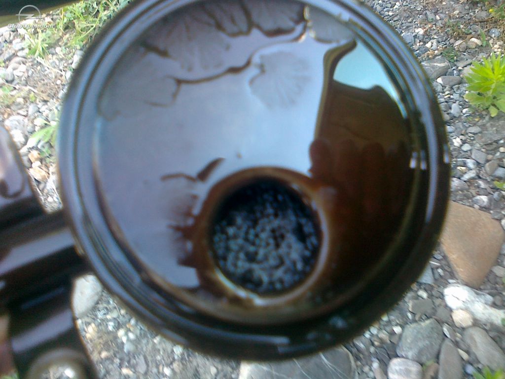

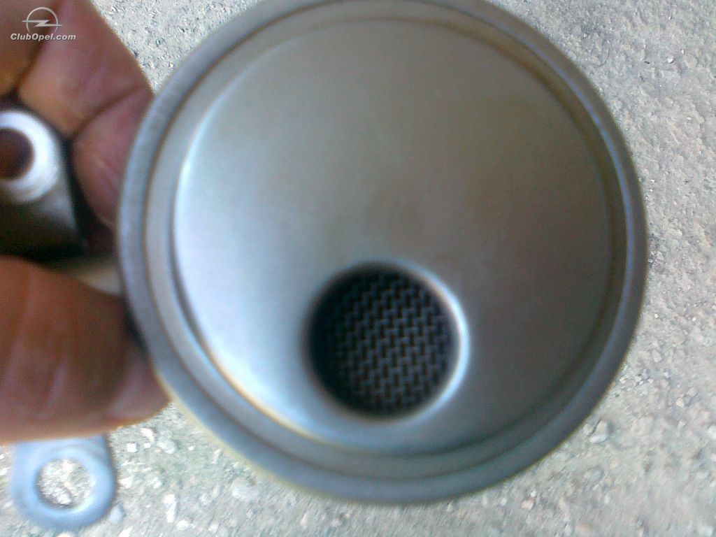

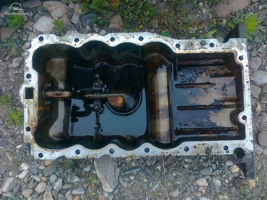

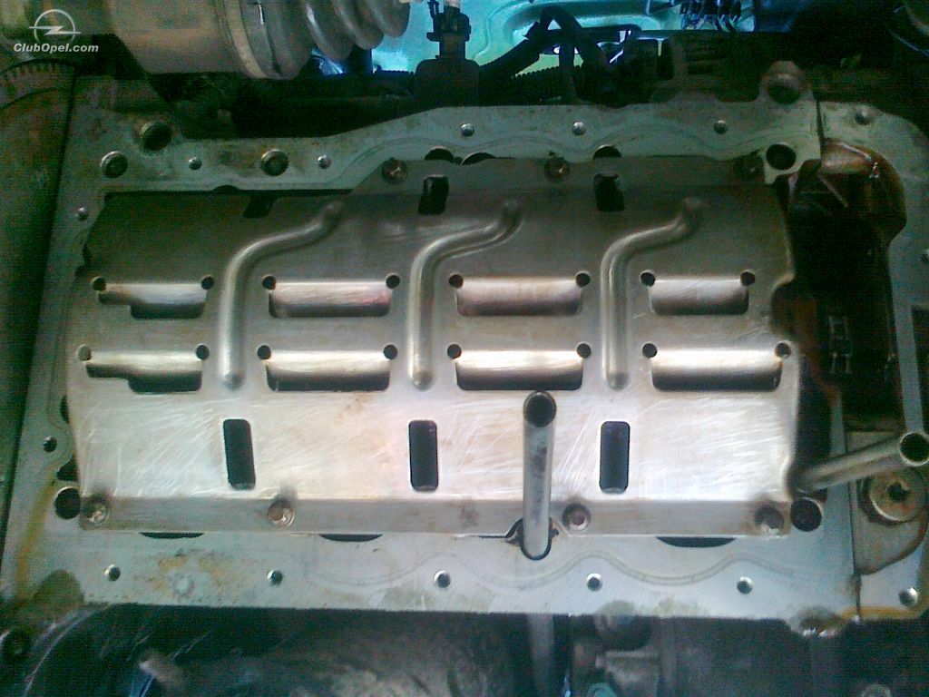

Am inceput cu demontarea baii de ulei: 16 suruburi torx+ 3 cu care baia este fixata de cutie. Cand am dat-o jos stupoare: uleiul prost folosit de proprietara anterioara a masinii a cauzat depuneri in baie si drept consecinta sorbul era infundat..
Procedat la curatarea baii de ulei: multa rabdare si mult carbusolv, migaleala. Deasemenea baia dupa curatare spalata cu vap-ul si uscata. La fel cu tabla antival( o gasiti la demontarea baii si o desfaceti cu aceeasi chei cu care ati desfacut baia de ulei, dar macar aveti numai 8 suruburi ). Sorbul demontat( cu aceeasi cheie) din baia de ulei- atentie la integritatea garniturii. Scufundat in carbusolul pus in peralabil intr-o cutie de metal sau mai simplu chiar in baia de ulei si lasat ceva timp. Curatat sorbul cu pensula, dupa care este bine sa aveti un compresor cu are la indemana pentru a scoate toata mizeria depusa. Rezutat:. Ultima poza este cu sorbul inainte de curatare.
Se monteaza totul la loc, incepand cu sorbul in baie, tabla antival pe motor, si baia la locul ei( eu am schimbat garnitura baii, desi nu era necesar, dar daca tot am facut munca, am vrut ca totul sa fie nou). Pus ulei si filtru nou, pornit motor- pe moment nu era nici o problema, insa dupa ce si-a invatat parametrii- deconectasem bateria, constat cu stupoare: [b]la ralanti cu motorul cald se mentine aceeasi problema, lipsa presiune ulei si palpaire bec ulei. Deci va trenui sa continuii.
