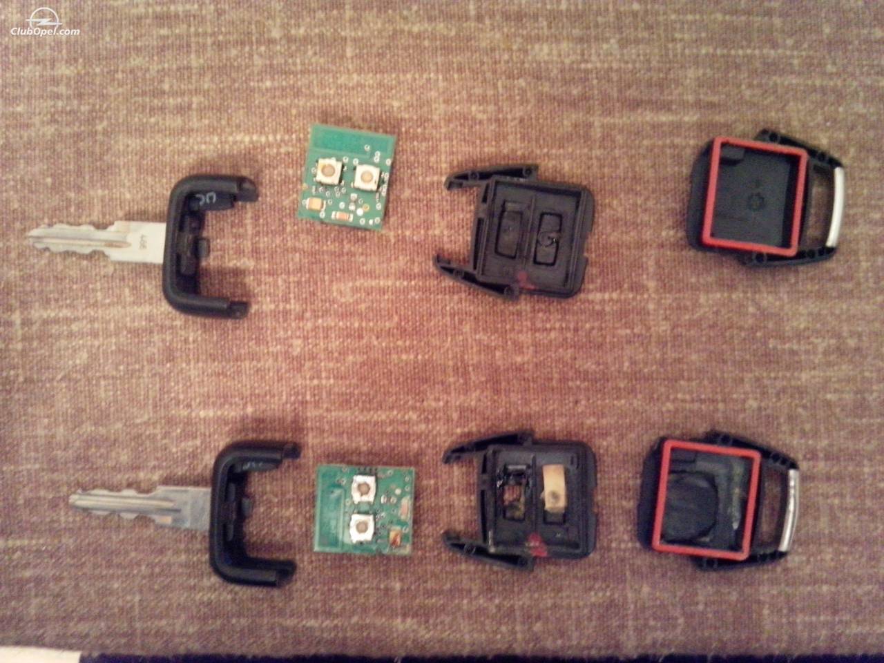

Salutare. Se pare ca aici este sectiunea care ma intereseaza pe mine. Vorbim despre Zafira A Z18XE din 2003. Una dintre chei a fost folosita mai mult (randul de jos), ceea ce a determinat un grad de uzura mare (s-a tocit cauciucul pe care se apasa pentru inchiderea centralizata s-a coclit modulul din interior). Am o a treia cheie identica (randul de sus) si vreau sa inlocuiesc la cheia mea modulul de telecomanda (pozitia 2) impreuna cu carcasa acestuia (pozitia 3 si 4). Intrebarea este: modulul de telecomanda (pozitia 2) este comun sau este personalizat pentru fiecare masina in parte? Pot sa inlocuiesc si modulul sau doar carcasa?
Multumesc.
