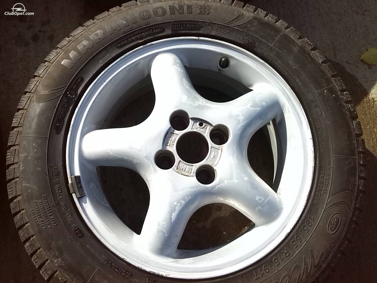

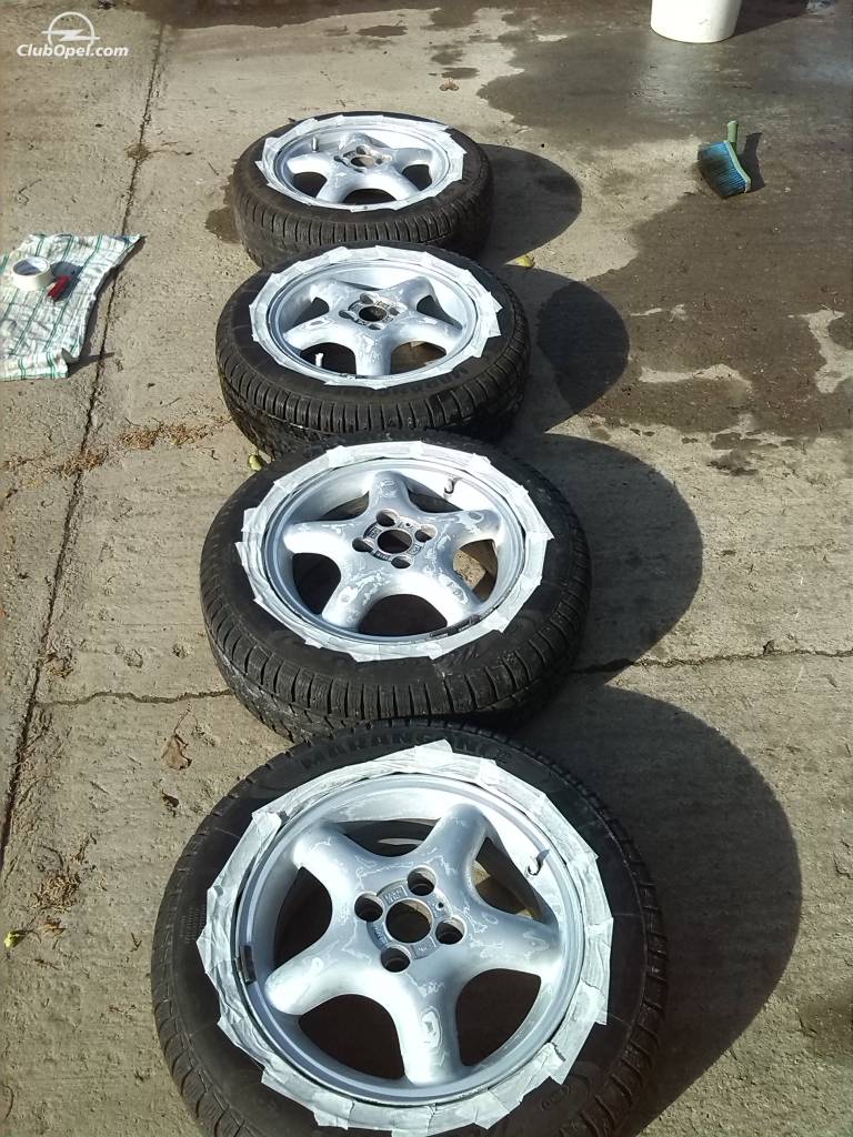

Am mai repetat operatiunea la inca un set de jante ,tot originale GM ,dar de data as de Tigra ,care vor fi de acum in colo jantele mele de iarna.

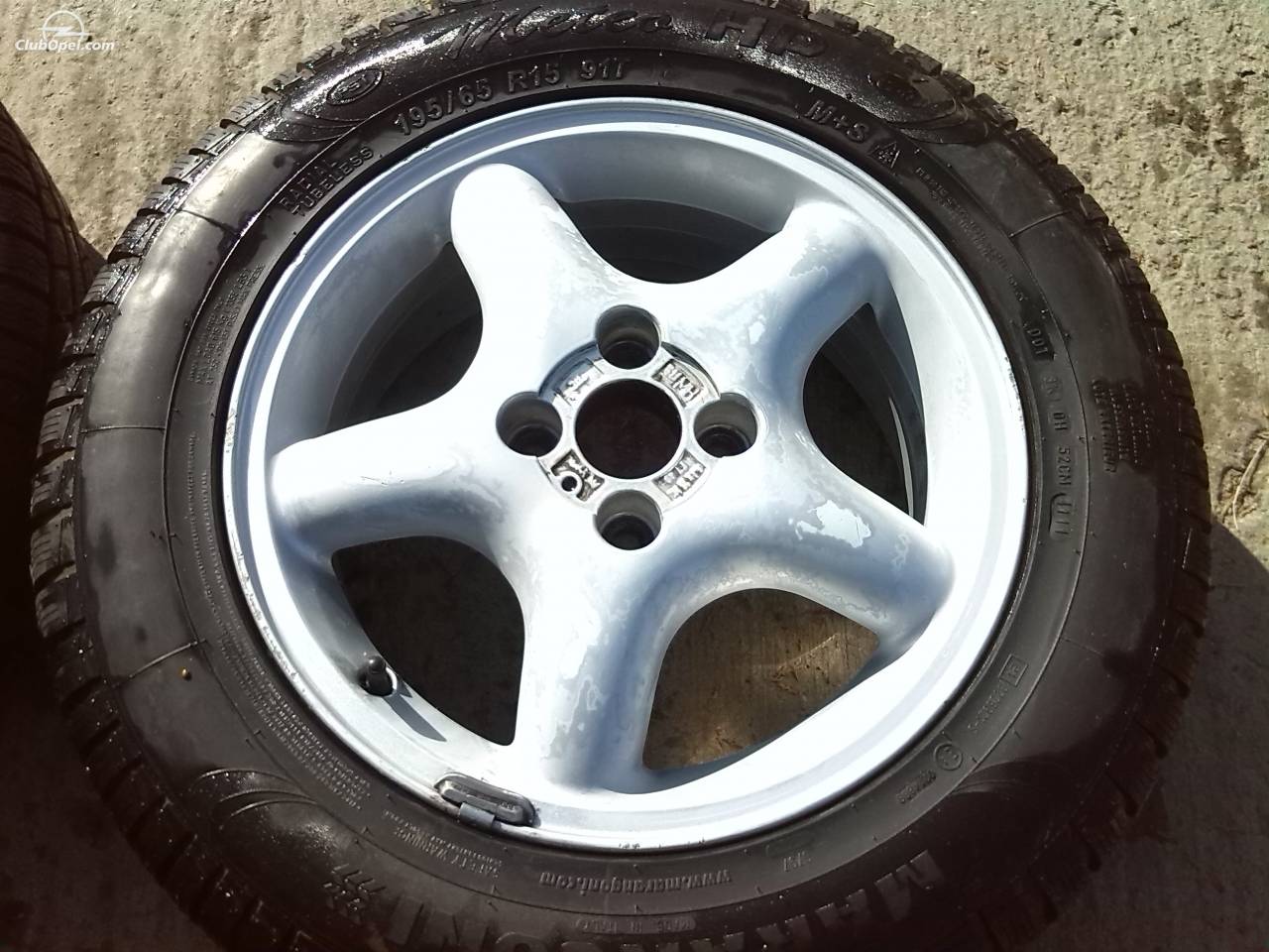

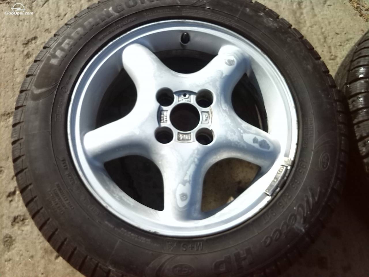

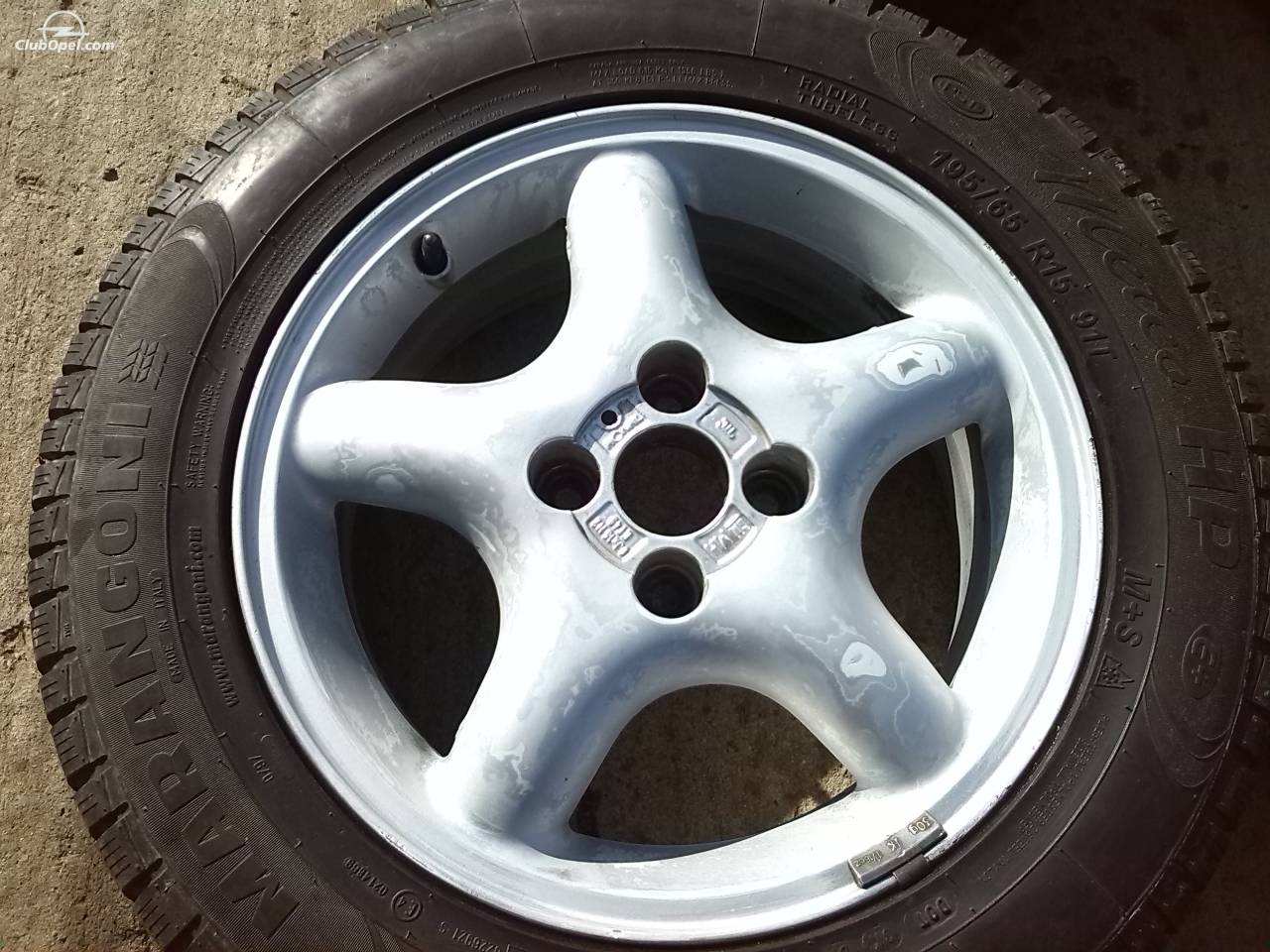

deci sa incepem ,nu am facut poze inainte si imi pare rau ca s-ar fi vazut cum aratau jantele ,dar am apucat sa fac poze dupa smirgheluire,
pregatite pentru primer

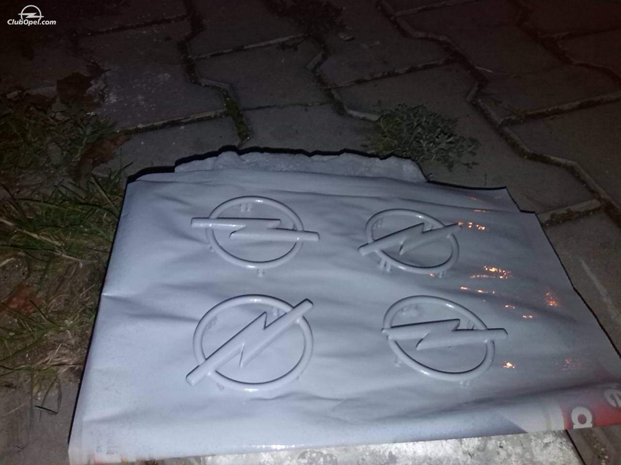

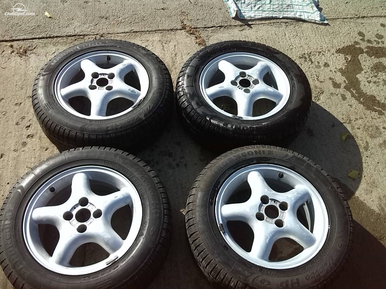

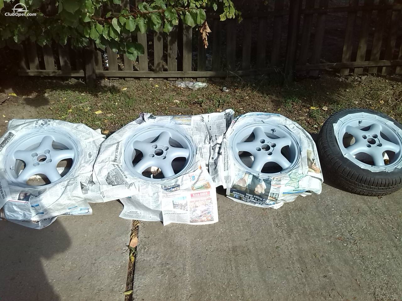

Date cu primer

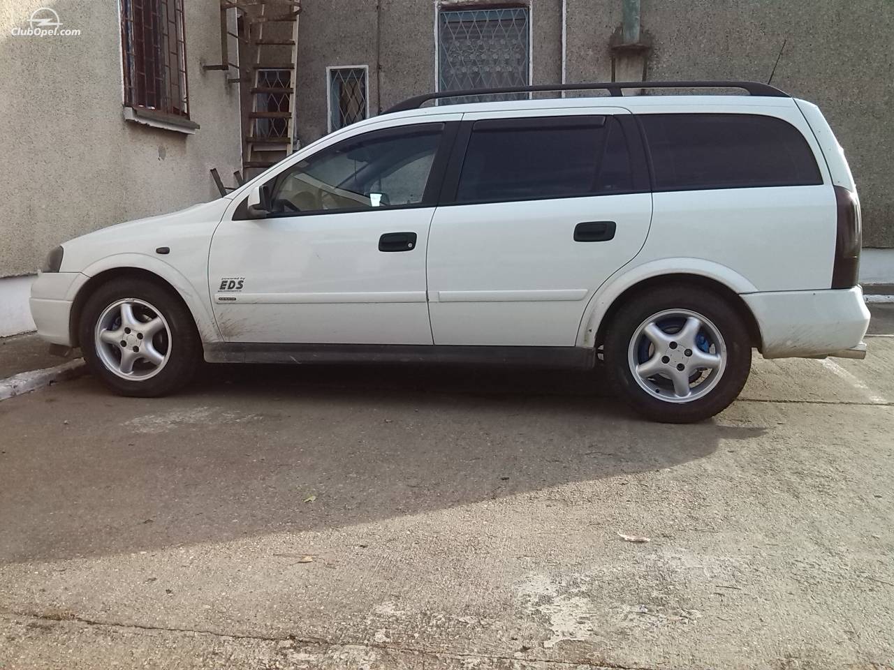

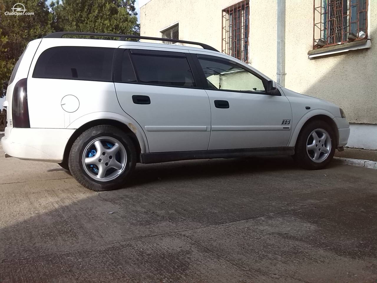

Am dat si cu lac cateva maini ,dar imi pare rau ca m-am luat cu treaba si am uitat sa fac si poze la final de aproape,dar am facut poza pe masina.

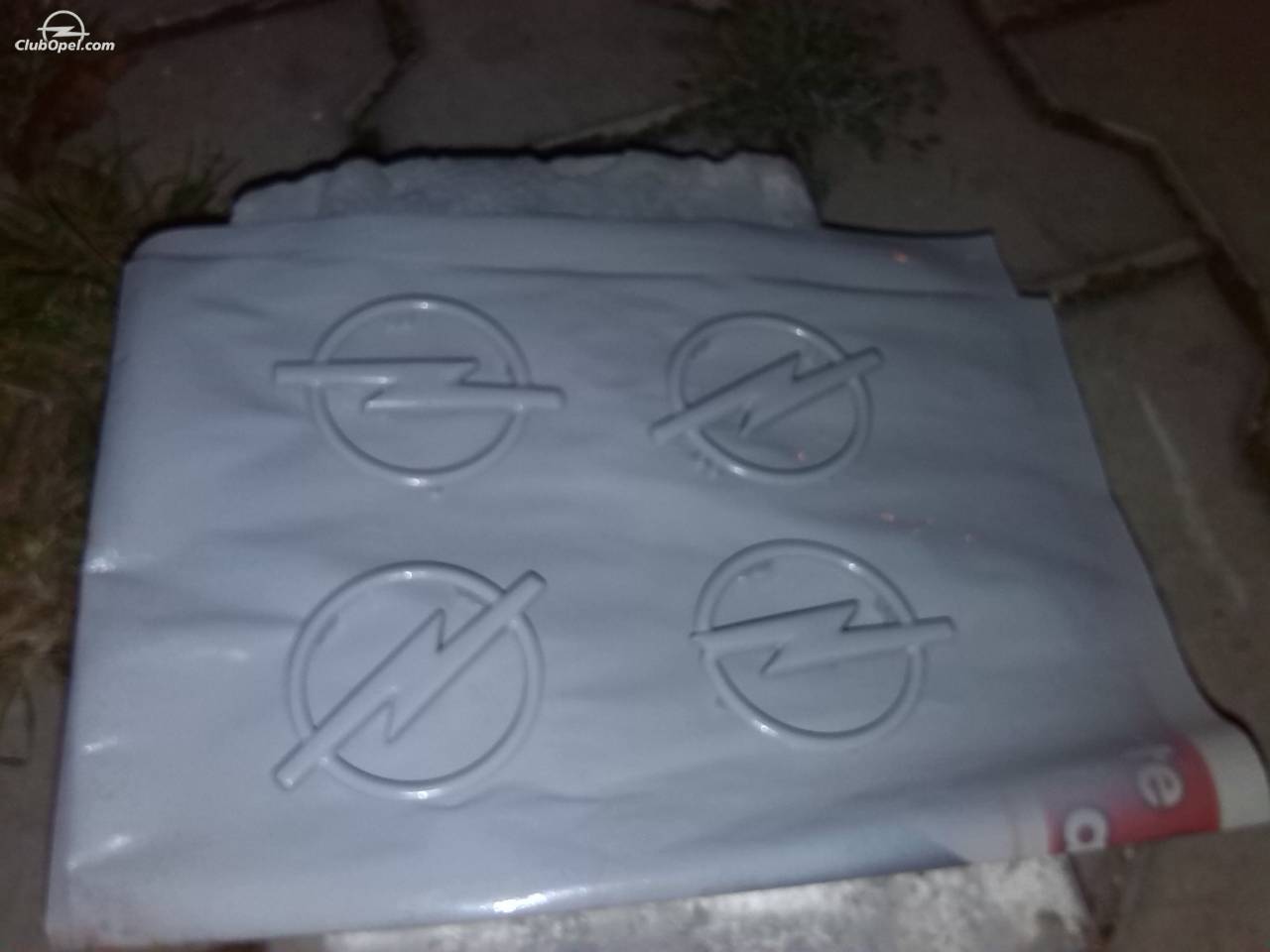

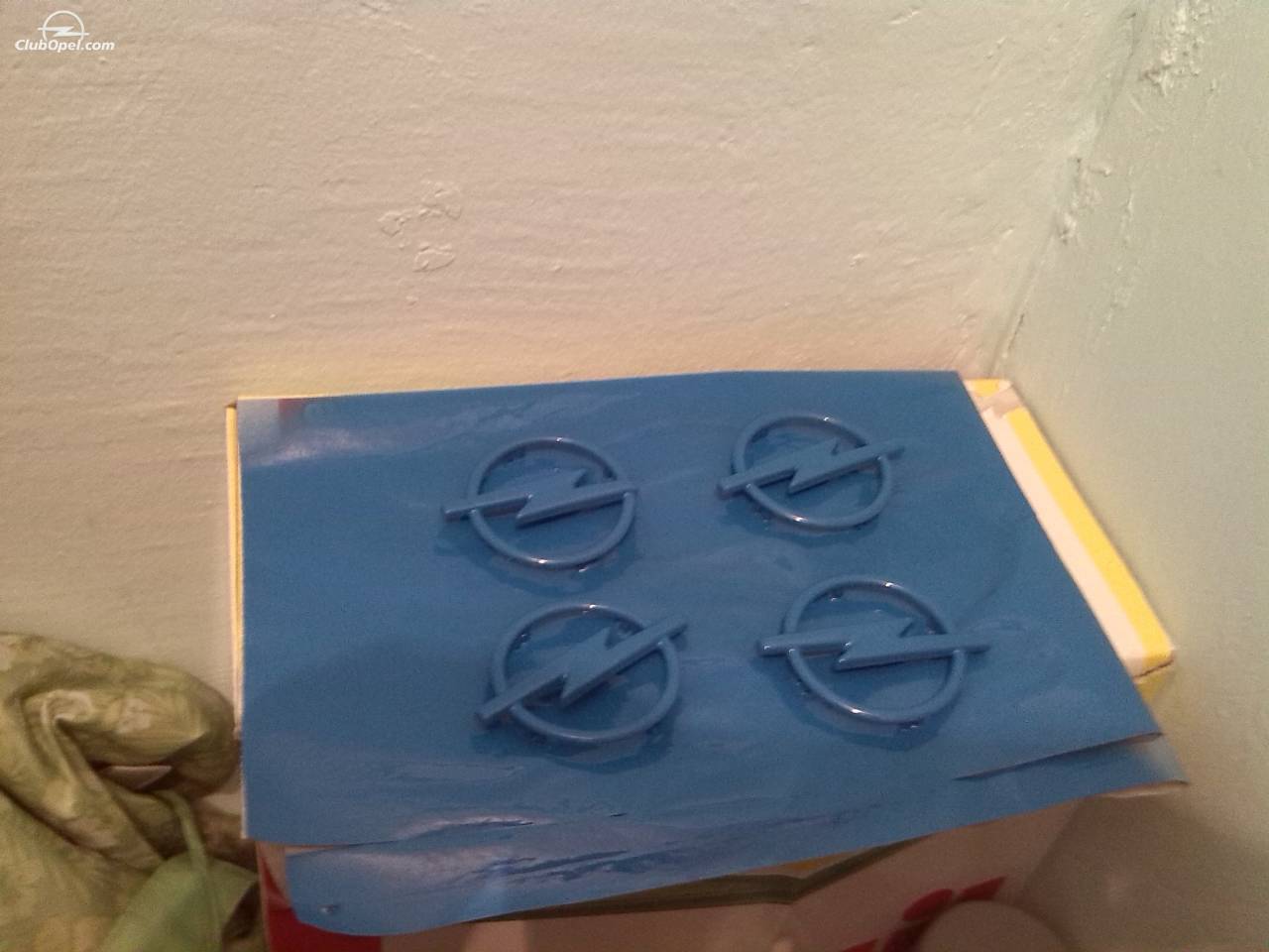

Dupa cum vedeti in poze semnele din centrul jentilor nu sunt la locul lor pentru ca au avut si ele parte de un tratament asemanator,dar SURPRIZA
date cu primer

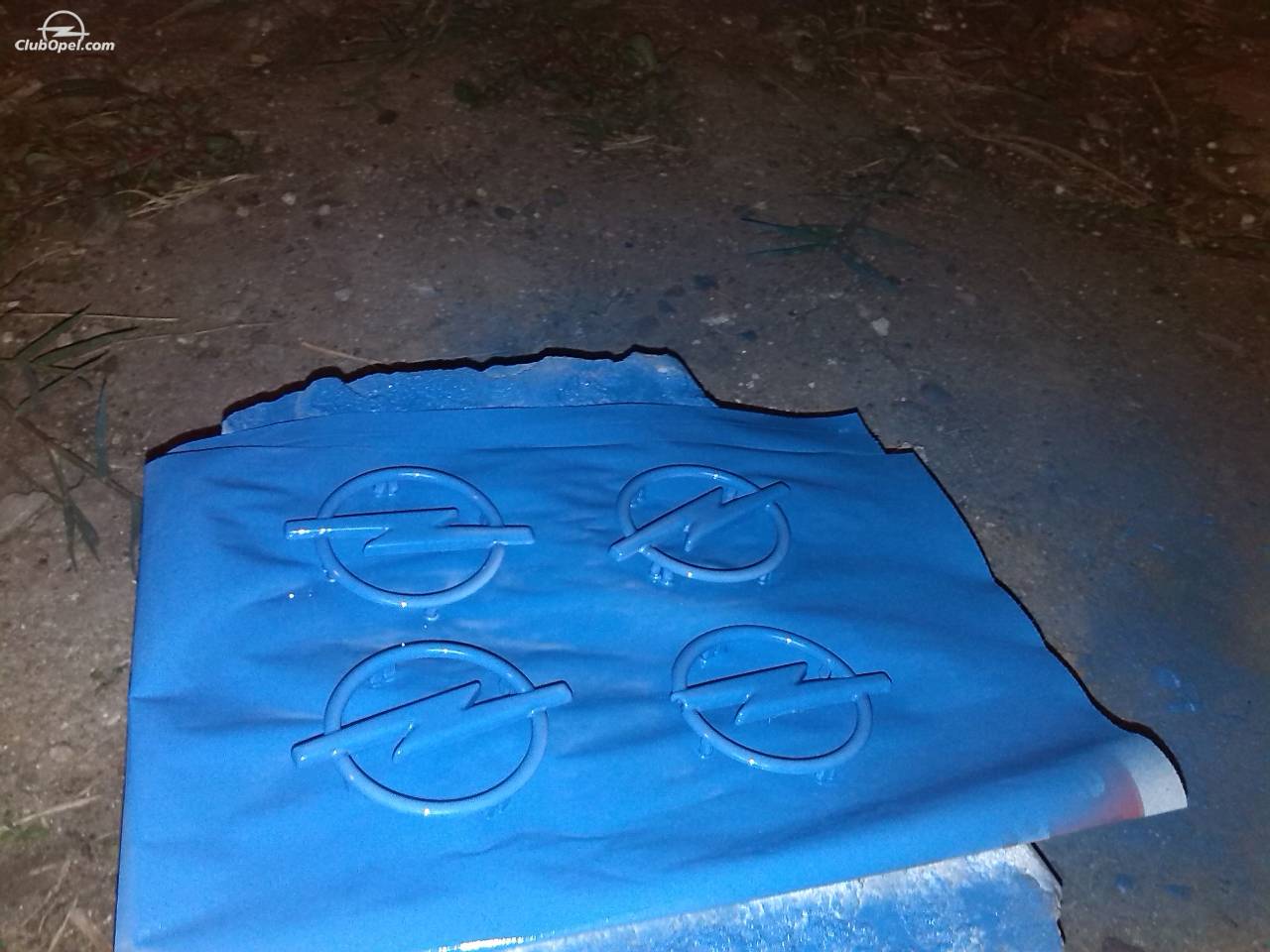

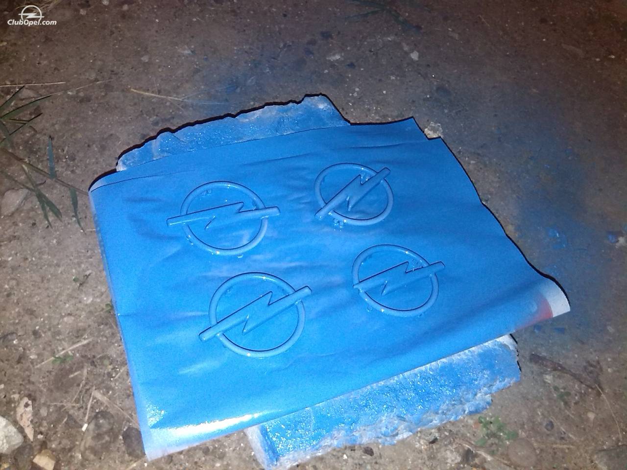

date cu vopsea si cu lac
