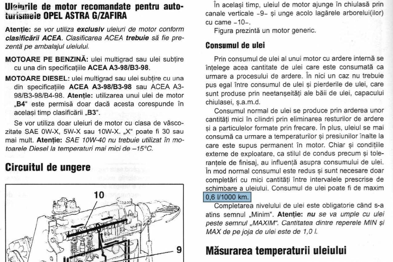

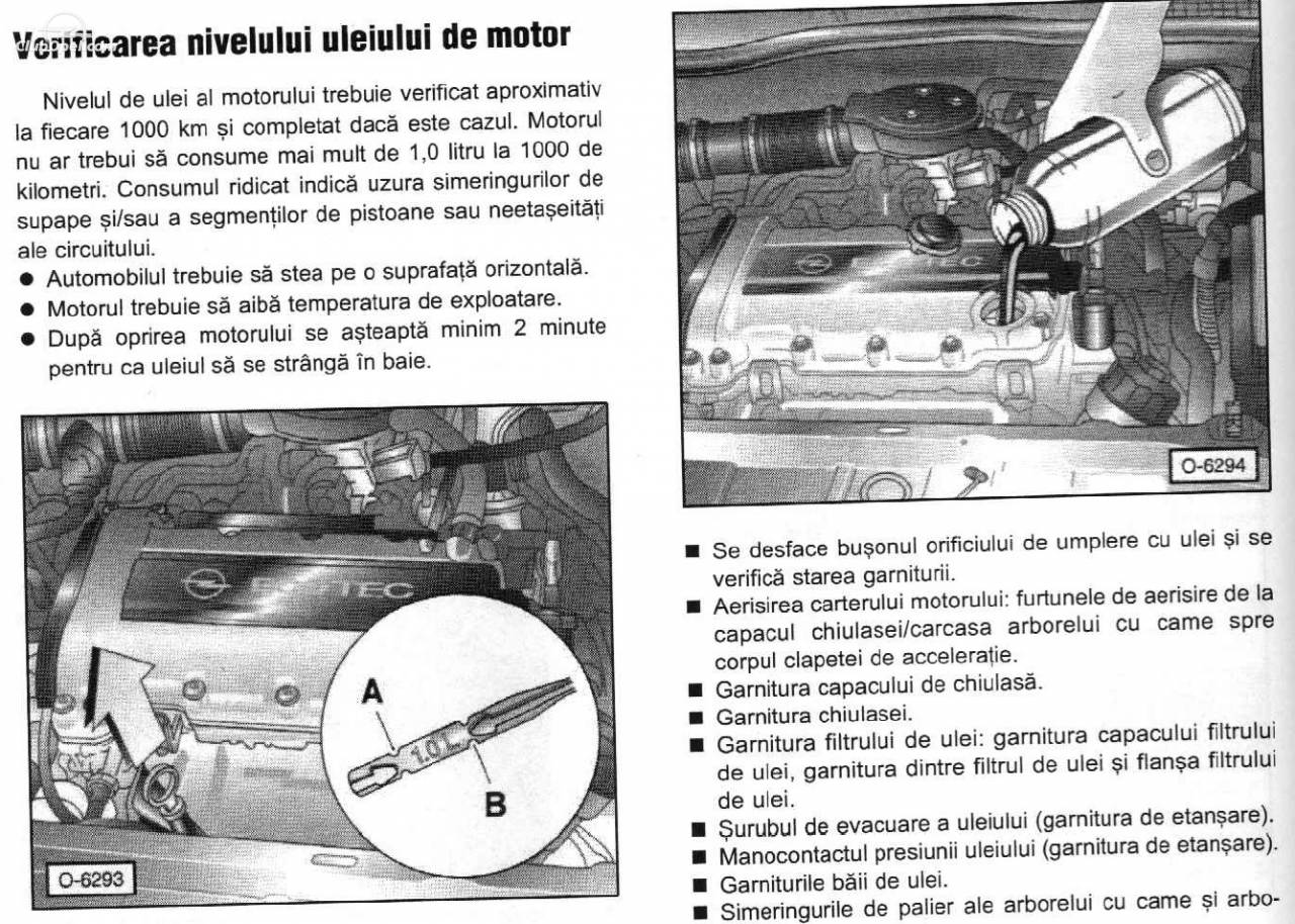

Va salut. Cei care aveti manualul Opel, spuneti-mi va rog cat da cartea consumul de ulei /100km pt motorul z18xel. Masina este o Vectra B 2 caravan din 2001 motor 1.8 z18xel , benzina. Multumesc.
  • cata_magnat
  • Mesaje scrise: 22
  • Locatie: Valcea
  • Masina: Zafira 2001 Z18XE
  • Cont inregistrat: 05 Mar 2014
La inceputul manualului apare 1 L/ 1000 Km, dar pe la indicatiile schimbului zice ca e normal un consum maxim de 0.6 L/ 1000 Km
Am facut cate un Print Screen la pag din manual.
In realitate mie la Zafira 2001, Z18XE la 10.000 Km imi mananca 0.5 - 0.6 L.
