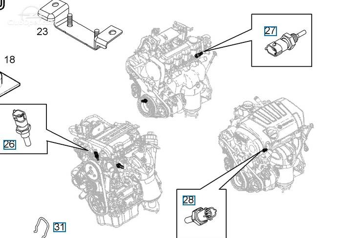

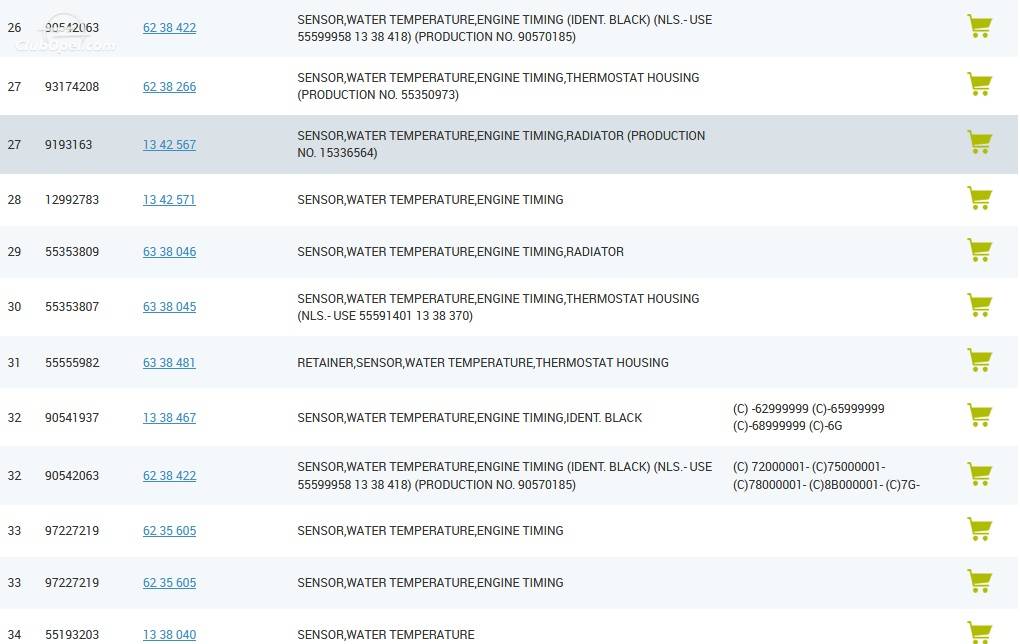

pentru z17dth senzorul de temperatura motor unde se afla ?
multumesc
  • Mesaje scrise: 7,357
E vorba de senzorul ptr ECU sau ptr termometru? Cã n-ai zis ce fer ai...
  • IBobo
  • Cont inregistrat: 12 Mar 2018
cred ca cel de la ECU, am aceleasi simptome prezentate de altii pe forum (motor nu sta la relanti cind e rece, ventilator pornit, chiar daca e rece)
multumesc

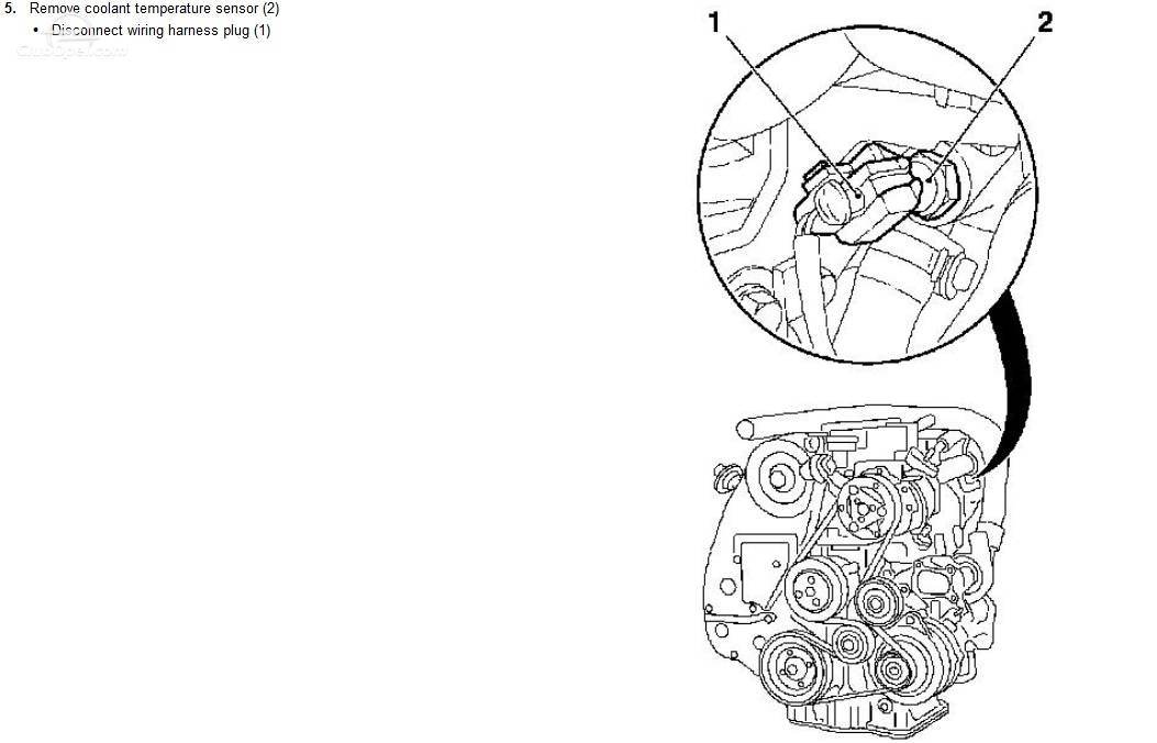

Nu stiu exact cum aratã motorul tãu, dar poate te ajutã astea...
  • IBobo
e si nu e. frustrant este ca am EPC-ul, si in poze arata ezact ca pozele tale, la fata locului....nu e
si e z17dth, isuzu etc. am uitat sa specific ca e pus pe corsa C, 2004
  • dancuciureanu
  • Mesaje scrise: 16,456
E adevarat ca nu se prea vede, este (cum te uiti la motor) pe lateral dreapta spre radiator.
Va veni vreme mai buna, scoti clapeta, pe urma tevaraie EGR si el si ai acces mai usor, vezi ca astea le cureti si gasesti pe forum destule.
Iti trebuie tubulara de 12 si vezi ca la EGR mai ai unul sub el, il gasesti pe pipaite. Masori garnitura mica EGR ca un o-ring si restul, cea de la admisie de tabla mai bine o cumperi. Pe suruburi trebuie vaselina pentru temperaturi mari sau suruburi noi.
