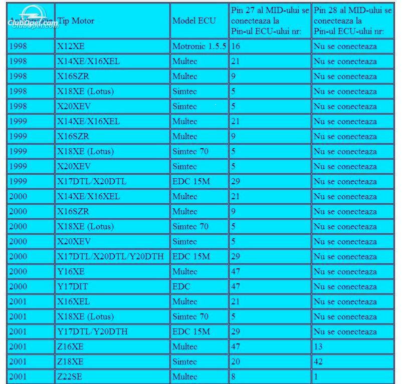

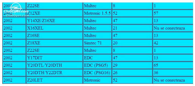

Chiar daca vorbim de doua masini diferite, ele au acelasi tip de ECU, teoretic ca sa poti lega BC la oricare din ea ar trebui sa ne folosim de aceiasi pini. Si eu daca as fi avut-o precablata din fabrica pentru MID, as fi avut firul respectiv deja tras in masina, dar nu a fost asa . Fir viteza masina (VSS) il am deja in masina, si cel de la nivel rezervor, dar facem abstractie de astea, ne intereseaza doar ce trebuie legat in ECU ca sa ne poata calcula consumul. Chiar daca sunt pentru Astra G tabelele, uite de ce zic ca la Z12xe, trebuiesc trase doua fire din ECU, iar la X12xe doar unul. Eu m-am legat doar in pinul 16 din ECU, avand X12xe. Si la Astra G la Z12xe se foloseste tot pinul 52 ( si 57) din ECU, la fel cum e si la Corsa. Din ce m-am uitat in TIS pe fuga, pini respectivi din ECU sunt liberi la Corsa C, asa cum apare si la mine. Acum nu stiu daca pentru MID-ul de Corsa trebuie neaparat semnal si din pinul 57 sau ii este deajuns doar din 52.

Cred ca esti dus in eroare de cele tabele. Tot nu specifici ce semnale vin pe cei doi pini. Indirect ai si zis:
Astra G
- viteza masina il ai inauntru
- nivel rezervor il ai inauntru
- viteza motor (la ECU)
- consum motor (la ECU)
Corsa C:
- viteza masina e inauntru
- nivel rezervor e inauntru
- viteza motor e inauntru la servodirectia electrica fir verde
- consum motor (la ECU).
Revin cu intrebarea si insist pana raspunzi:
DE CE trebuie 2 fire la ECU Z12XE CORSA C?
