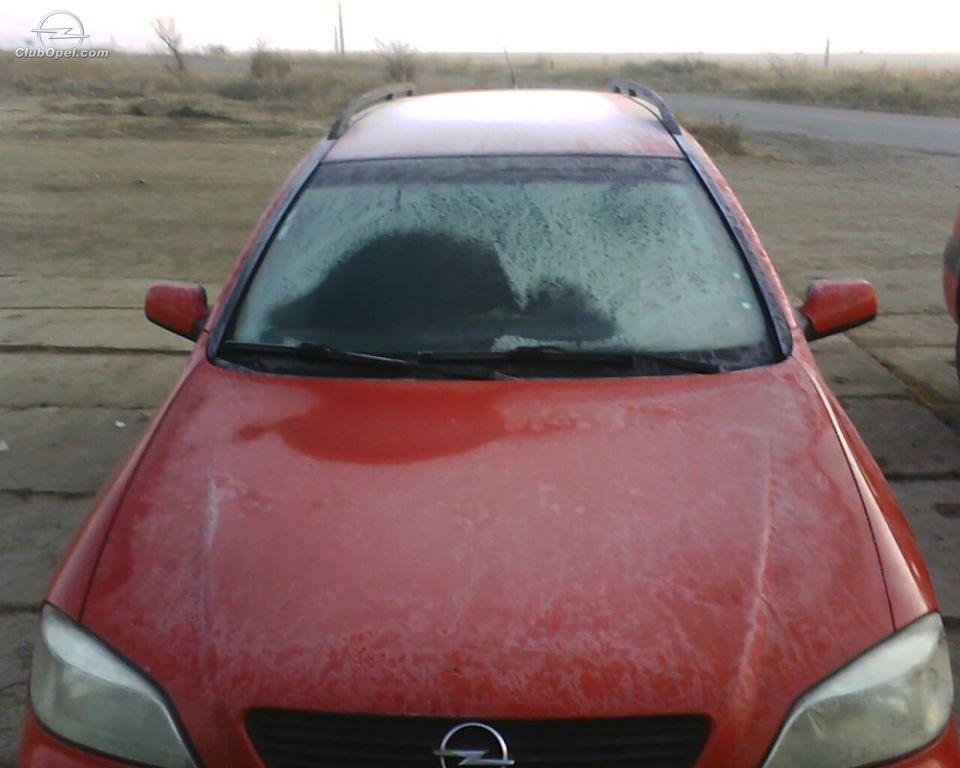

la mine problema se manifesta un pic altfel,adica
se incalzeste normal motorul, incepe si baga caldura, dar in felul urmator:
pe priza din dreapta baga aer cald, pe cele din mijloc baga un pic mai rece, si pe priza la sofer baga mai rece decat pe mijloc.
la fel se intampla si cu gila de sub parbriz....
in partea dreapta a parbrizului vine mai cald decat in partea stg.
vezi poza:
are cineva vreun sfat de ajutor?
multumesc!

baieti...cititi cu atentie:
baga aer cald doar prin partea dreapta...
prin stg. baga rece....
din cate stiu, nu exista nici o clapeta care sa dirijeze aerul dreapta-stanga...
deci despre ce vorbim?
clapeta care deschide cald/rece = functioneaza, din moment ce baga aer cald in dreapta.
eu am desfacut consola dintre scaune, am desfacut consola centrala, am dat jos tava de plastic de sub calorifer si am pornit motorul....
in cateva minute caloriferul se incalzeste, deci in el intra apa calda.
clapeta care deschide cald/rece = functioneaza, am bagat mana pe langa calorifer si am cautat in sus in timp ce o actionam de la buton...si lucreaza.
caloriferul se incinge...
pun totul la loc si tot nu baga caldura decat in partea dreapta...
deci eu si cristinel1973 avem aceeasi problema....
si inghetam in limuzine, cautand solutii!
PS: Cristinel1973, tu ai rezolvat problema?
daca da, sunt nerbadator sa aud solutia!
daca nu, spune-mi macar ce ai incercat, sa stiu sa nu mai incerc si eu!
multumesc!
  • Band1T
  • Mesaje scrise: 422
  • Masina: Astra 2000 X17DTL
  • Cont inregistrat: 16 Nov 2009
revin tot eu:
ieri am demontat din nou partea de jos a bordului, pana am "descoperit" caloriferul.
am lasat motorul sa mearga, verificand cu mana caloriferul.
am observat ca nu se incalzea uniform, adica jumate din el era fierbinte, si cealalta jumate (dinspre sofer) era mai putin calda.
atunci am desfacut cele 2 furtune din compartimentul motor care intra/ies din calorifer si am bagat aer cu presiune.
a iesit ceva mizerie, ceva rugina, si apoi am pus furtunele la loc, am completat antigel, si am facut iar proba.
de data asta , caloriferul se incalzea la fel pe toata suprafata.
am montat totul la loc si am plecat in probe: am caldura!
am caldura bine, cam cum ar trebui sa aiba!
deci (sper ca) asta erta problema la mine!
bafta!
