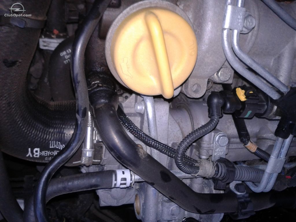

salutare, revin cu poze si cu o alta intrebare :
mai am o intrebare de la ce poate fi ulei pe piesele din poze,

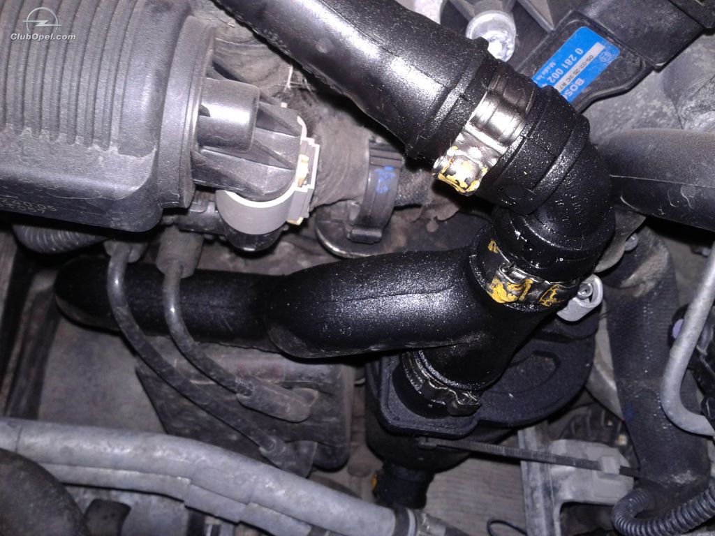

va mai rog pun 2 poze, imi puteti spune de unde anume poate fi ulei pe conducta respectiva e aceeasi conducta in cele 2 poze dar la ambele capete se vede scurgere de ulei :
si

Ca sa scapi de pierderile de ulei schimba colierele de la furtunele respective. Epuratorul este piesa interpusa intre baia de ulei si carterul motor.
Bafta
