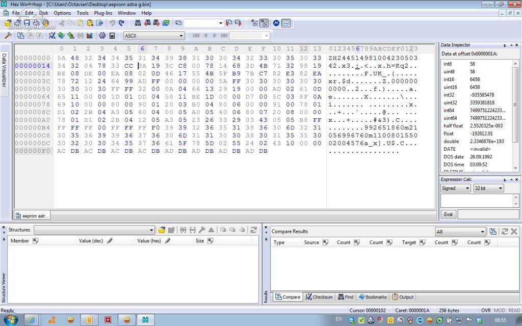

Cine ma ajuta si pe mine pe PM cu info unde gasesc acest hex editor. Sau daca se poate sa-mi trimiteti si mie direct pe mail daca nu e prea mare.
octavianvarzaru@yahoo.com
Ma ajutati si pe mine va rog cu modificarea eeprom-ului. Se pare ca la mine datele sunt diferite decat cele prezentate aici prin poze.

Am facut si eu modificarea. Ceasurile se pare ca sunt VDO doar ca prima data am deschis fiserul bin cu un program Hex Workshop si datele apareau diferite decat deschis cu Fairdell CMP.
Multumesc pentru inca o imbunatatire adusa cu ajutorul Club Opel.

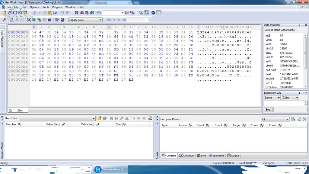

ma poate ajuta cineva, nu reusesc sa-mi dau seama ce trebuie sa modfic
  • lupu_sandu
  • Mesaje scrise: 593
  • Cont inregistrat: 25 Aug 2007
lucian79ionut: Interesant, in dumpul tau adresa $16 are 05 nu 04. Nu stiu daca mai functioneaza schimbarea in 0C.
Daca gandim logic, ar trebui modificat in 0D adresa $16. 05+08=0D in HEX (cel vechi era 04+08=0C).
Poti incerca, nu ai nimic de pierdut.

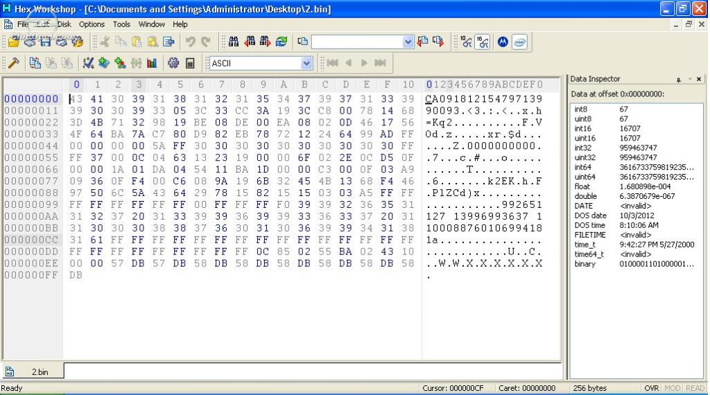

  • lucian79ionut
  • Mesaje scrise: 18
  • Masina: Astra 2001 Y17DT
  • Cont inregistrat: 21 Mar 2012
Am incercat astazi sa scriu dumpul modifica sa vad ce se intampla, am apasat pe scriere, am selectat sursa din calculator, i-am dat open si nimic, nu se intampla nimic 😢
Ori gresesc undeva, ori sunt prea ciudate ceasurile mele.
  • lucian79ionut
  • Mesaje scrise: 18
Gata am reusit, fara sa vreau, modificarea la mine a fost urmatoarea : $16. 05+08=0D in HEX, problema era ca nu arata nici o activitate si nu stiam daca scrie ceva.
Am descoperit din greseala pana la urma.
Multumesc mult pentru ajutor !
