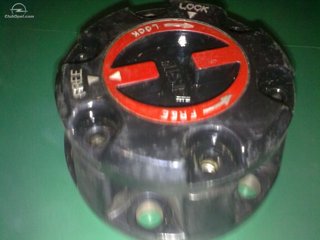

noroc cu prostu care da banu....adica eu....si asta doar de dragul fronterei pe care am visat-o de copil.am eu pentru mrl-uri automate kit de reparatie .noroc
  • scotzi
  • Mesaje scrise: 14
  • Masina: Frontera 1994 C24NE
  • Cont inregistrat: 10 Dec 2010
Buna! Probleme cu mrl-urile automate cred ca am si eu, pe partea dreapta se aud niste trosnituri cand o fortez si sunt curios ce contine kitul de reparare a acestora si daca ai de vanzare un pret te rog.
  • YO7GOQ
  • Mesaje scrise: 9
  • Masina: Frontera 1995 23DTR
  • Cont inregistrat: 12 Oct 2011
SALUT! te pot ajuta cu piesa din poza.pret 80ron.piesa nr.5.
  • scotzi
  • Mesaje scrise: 14
Mersi , dar mai degraba cred ca mie imi trebuie piesa cea cu arcuri( parca nr 6 in poza).Din cate am inteles arcurile sunt cele care cedeaza.
