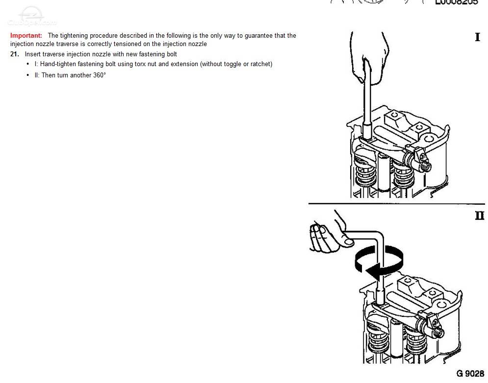

cei care ați schimbat o-ringurile și semeringurile de la injectoare: ați strans suruburile la cuplu?
  • mariano
  • Mesaje scrise: 913
  • Masina: Vectra 2001 Y20DTH
  • Cont inregistrat: 13 Jun 2008
Ciniparu
Te rog sã ne spui și nouã dacã este vreo îmbunãtãțire notabilã la schimbarea semeringurilor din capul injectoarelor.
Eu personal le-am strâns la mâna, nu foarte tare dar nici leșinat. Acum evident, ar fi fost indicat o specificație tehnicã, dar de unde?
Te rog sã ne anunți dacã se schimba ceva!
  • adrian terinte
  • Mesaje scrise: 1,159
  • Masina: Vectra 2000 y20dth
  • Cont inregistrat: 18 Jan 2008
Suruburile se strang cu mana cat se poate, adica cu mana doar de tubulara, dar nu de coada cu parghie, apoi cu cheia inca 360 de grade.
Eu asa ma facut tot timpul si nu am avut probleme.
Si tot timpul se pun semeringuri noi, cele vechi nu se mai pot folosi.
