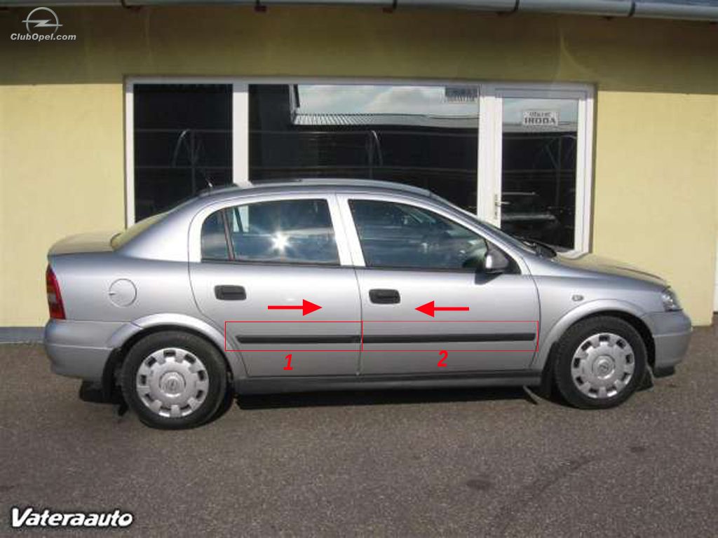

Ca posesor de Astra G, m-am confruntat si eu cu aceasta problema a bandourilor.
Le-am demontat, curatat, degresat si vopsit finut cu vopsea neagra mata.
Am ajuns la vopsit, pentru ca la service, cand mi-au vopsit usa spate, cumva au atins si mi-au vopsit putin si bandoul.
Nu am reusit cu nimic sa sterg aceea vopsea, daca tine asa si cea neagra, sunt multumit.
Pentru cei care nu au curaj sau nu au facut pana acum :
Demontarea e simpla, se impinge bandoul de pe usa din spate inspre fata masini, iar bandoul de pe usa din fata, inspre spatele masinii. Asta e secventa de demontare cu usile inchise. Apoi se demonteaza bandoul din usa, tragand putin cate putin de capeti, iar ultima oara din clema fixa.
Daca se rupe clema fixa, nu e problema. Se poate lipi si prinde cu Nituri Pop de aluminiu, de 4,8 mm grosime, si 1 cm lungime si nu trebuie demontata usa.
Montarea este inversa demontarii.

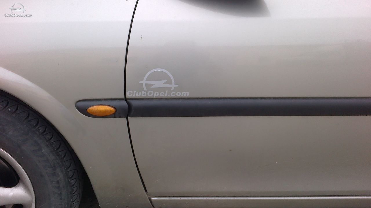

Am vopsit eu cu spray de plastic bandourile. Si asa arata dupa aproape o luna
