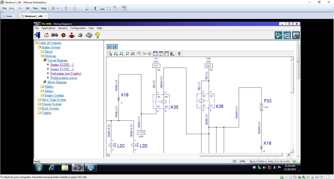

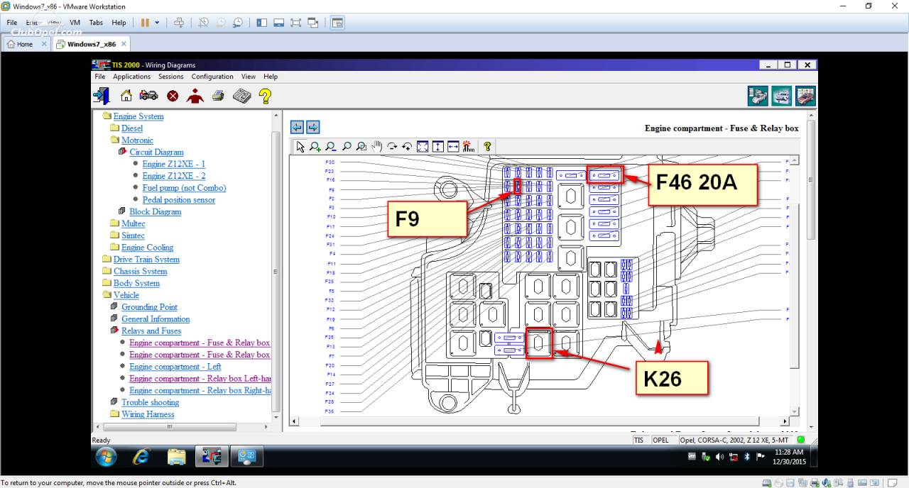

Salut. Am o problema cu alimentarea pompei de benzina, imi ajung doar 3.5V pe pinii 3,4.
Din aceste doua poze (Schema relee si Rol relee) rezulta ca releul cu nr. 14 este cel pt pompa de benzina. Nedumerirea mea este urmatoarea, daca scot releul 14 din soclu raman cu tensiune pe pinii 3,4 de la pompa. Aceasta dispare doar daca scot releul 6 care in poze este trecuta cu "Klemme 15" (nu stiu ce inseamna).
Am avut aceeasi problema acum o saptamana, am fost in service cu ea si mecanicul a zis ca releul tot 6 e cel pentru pompa de benzina, l-a interschimbat cu 4 si a pornit. Dupa 2 zile insa, aceeasi problema. Am incercat si eu sa interschimb releele 4, 5 si 6 intre ele (sunt de acelasi tip), dar tot doar 3.5V am pe cei doi pini.
Am verificat prin metoda "agrafa" si nu am erori in bord, clipaie incontinuu martorul acela.
Intrebarea ar fi, sunt gresite pozele? Mai trebuie verificate si alte relee in afara de cele mentionate?
De asemenea, in privinta sigurantelor, trebuie sa mai verific alta decat siguranta 9?
Va multumesc anticipat!

Verifica si F9 20A, F46 20A si releul K26 de la ECU.
Clema 15 ( "Klemme 15" ) este +12V dupa punerea contactului.
