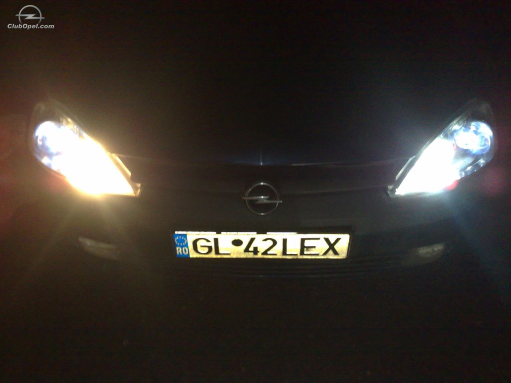

Departeeeeee.... Pozele cu farurile montate... ? 😊
  • departe
  • Mesaje scrise: 791
  • Masina: Corsa 2002 Z12XE
  • Cont inregistrat: 23 Dec 2007
Poftim..dar e noapte...

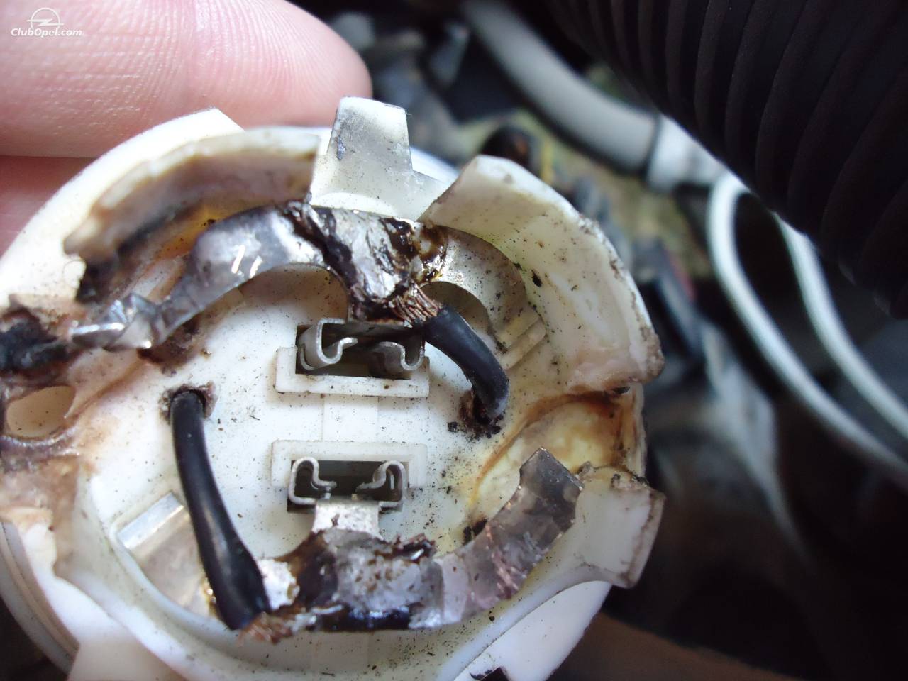

am avut si eu probleme cu soclurile de la becurile H7 pe faza scurta . Se topeau chiar daca le-am dat jos , le-am curatat si am lipit mai bine clemele pe soclu astfel incit sa fie mai fixe in momentul cind sint introduse in far . Am pus chiar si o picatura de fludor pe una din cleme , sa faca contact mai bine ...degeaba - se facea arc electric din cauza contactului imperfect si topea fludorul !
La un moment dat am ramas fara faza scurta pe partea stinga !
....si apoi m-am apucat sa citesc pe forum si .... m-am inspirat de aici .
Solutia a fost urmatoarea : am cumparat soclurile noi ( 50 lei /buc ) m-am dus la un service , mi-au dat spoilerul jos si apoi farurile .
Am desprins firele din far de la cleme si le-am lungit cu aprox. 25-30 cm fiecare ( tot cu fire de aceeasi grosime astfel incit sa pot schimba becul cind se arde ) , apoi am dat cite 2 gauri in fiecare soclu , am introdus firele si le-am lipit cu fludor direct pe clemele de la soclu . Am anulat astfel contactul imperfect care se producea intre clemele din far si cele din socluri .
Rezultatul : excelent ! 😃

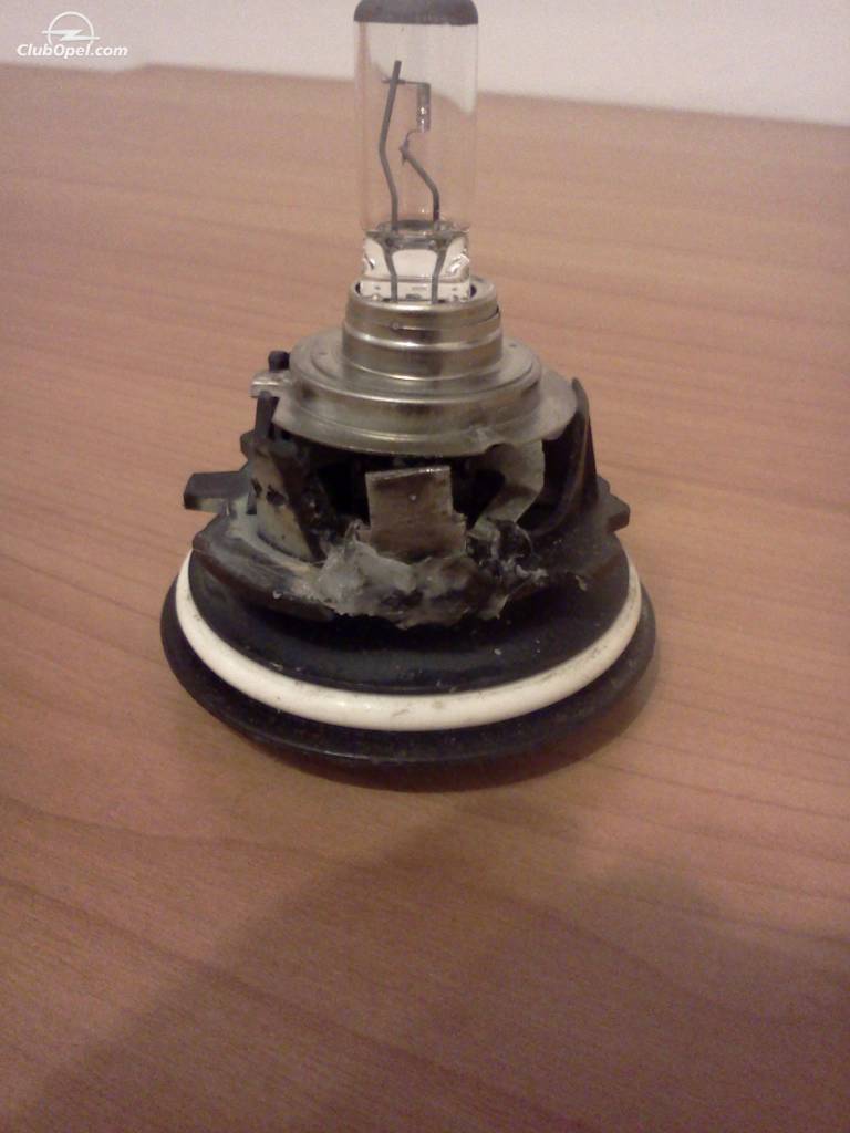

Depinde foarte mult si de calitatea becurilor, uite ce am patit eu:
  • liviu2004
  • Mesaje scrise: 2,283
Nu intotdeauna e vina becurilor, se mai fac asa si din cauza amprentelor.
  • StefanTolos
  • Mesaje scrise: 4,220
  • Masina: Corsa 2018 B12XER
In cazul meu nu este vorba de vreo amprenta. 😊
Soclu ia foc de la contactul imperfect existent pe terminalul sertizat, daca se declipseaza mufa de plastic se poate reface clipsul de blocare existent pe terminal si contactul imperfect se mai elimina nu complet, dar mai elimini din el.

Am pozat minunea :

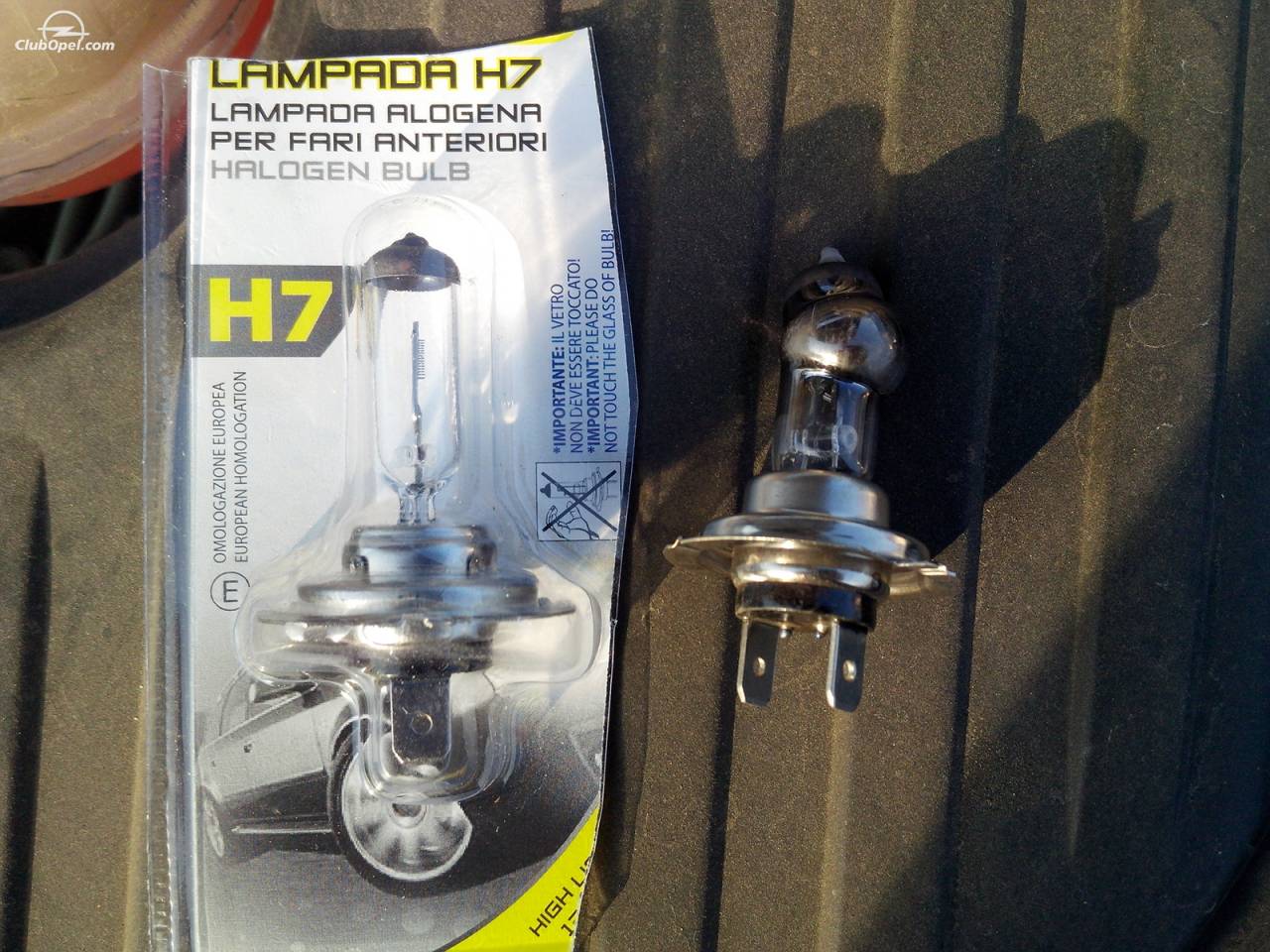

Salut, as vrea sa-mi schimb luminile la corsa mea, mentionez ca am tip xenon,as vrea sa-mi pun becuri normale, ce tip imi recomandati?
  • jE
  • Mesaje scrise: 8,413
pai... tip halogen?
  • corsablue
  • Mesaje scrise: 3,045
In completare adaug: Osram H7.

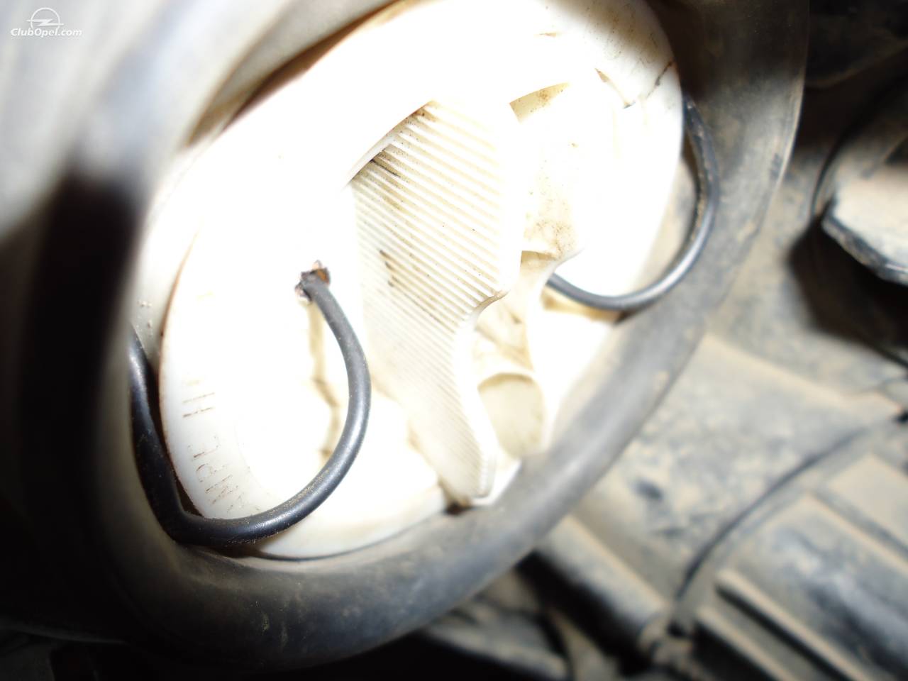

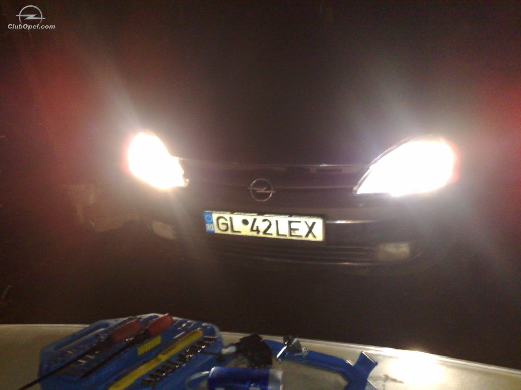

Eu am realizat procedura descrisa de clc78 la farul meu dreapta pe soclul existent , fara sa cumpar altul, deoarece nu era topit asa tare si am putut sa-l folosesc in continuare. Am sa revin cu poze!
  • raven11
  • Mesaje scrise: 33
  • Masina: Corsa 2001 Z10XE
Am revenit cu pozele:
