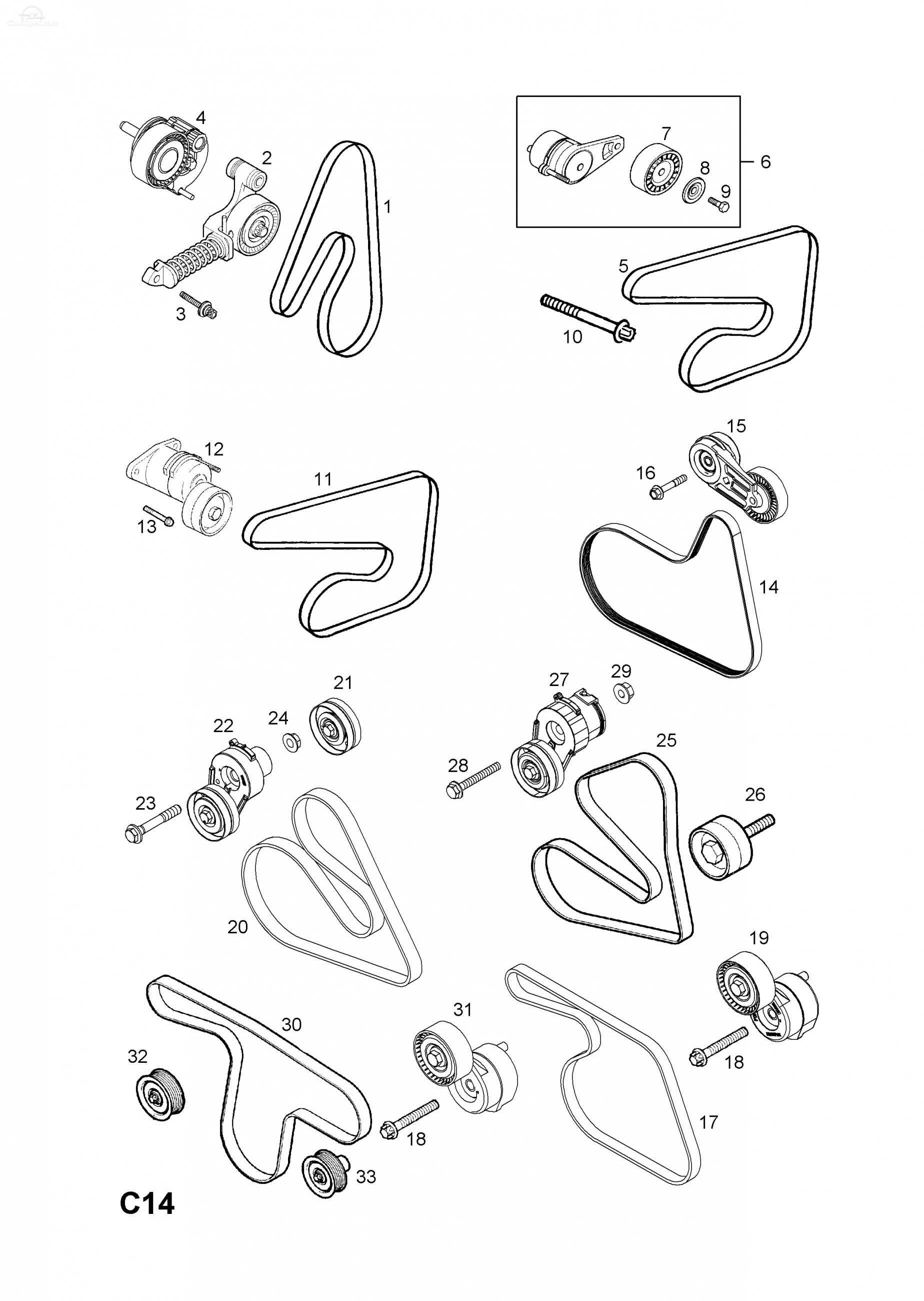

Intinzatorul #27, piulita in cauza #29. Prin "design imbecil" am folosit un eufemism, corect ar fi mizaria mizeriilor. Nici macar nu se detensioneaza asa usor. Pana acum am intalnit doar intizatoare care se detensioneaza si mai usor, si nu au nici blestemata aia de piulita. Prin comparatie, acum apreciez foarte mult chiar si curelele stretch fit, la care te chinui si injuri, dar macar totul se intampla la vedere, nu cu piulite pentru care trebuie sa ai competente de chirurgie laparoscopica.
Dar trecand peste parerile mele legate de acest design, si regretul de a accepta sa cumpar femeii "o masina ieftina daca o busesc, cat mai mica, si sa ma descurc usor cu ea", incerc sa descopar "secretul" remontarii, dupa ce l-am demontat complet in speranta ca voi descoperi vreo problema la intizator (a rupt cureaua noua montata acum nici 2k km).
Incep sa am sperante ca ar fi o sansa sa pot baga o inelara mai lunga cu o piulita lipita cu banda adeziva in inel, daca desurubez compresorul de AC si il trag putin spre radiator. Imi poate confirma cineva? Nu as vrea sa desurubez degeaba compresorul, pentru ca unul din suruburi are un filet obosit (asa am luat masina), si nu vreau sa mai umblu la el doar pentru probe.
