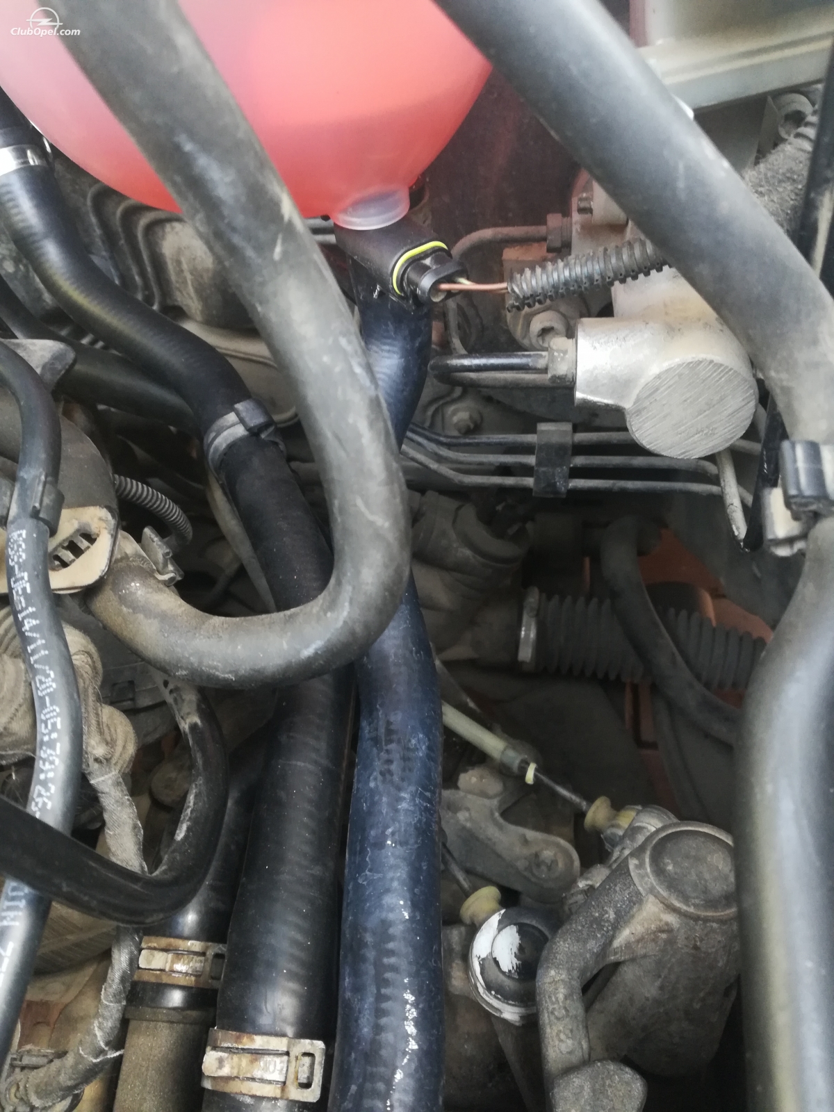

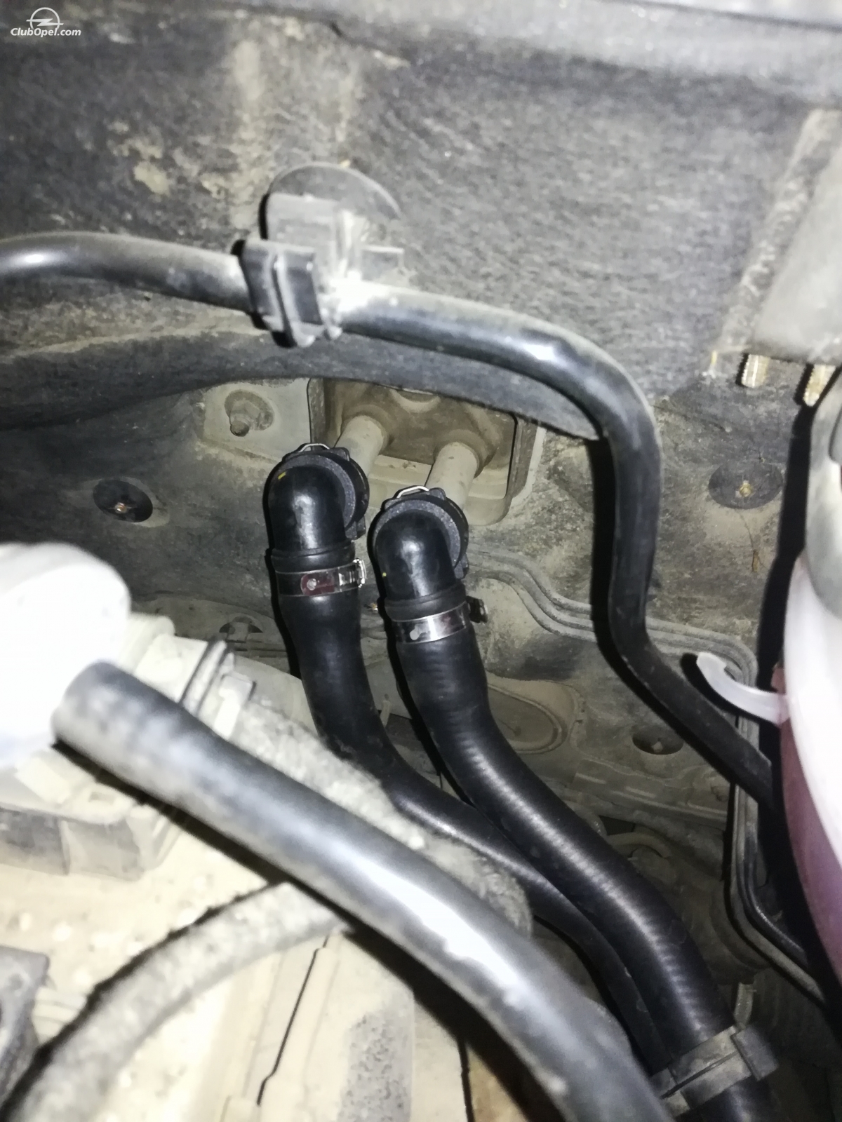

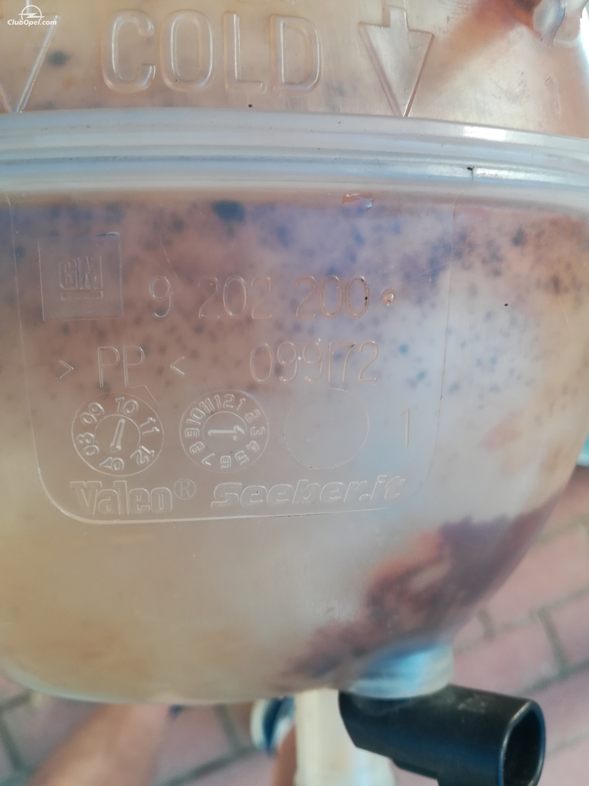

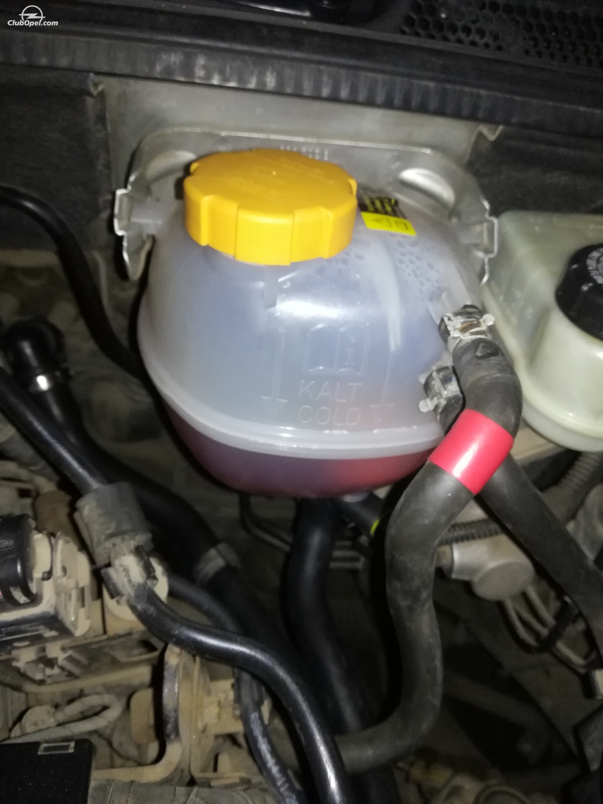

  • mariocove
  • Mesaje scrise: 329
  • Masina: Vectra 2007 Z18XER
Salut ! Opel Vectra C Z18XER, după ce am observat urme de ulei in lichidul de răcire și pierderi de lichid de răcire în exterior am decis să schimb termoflotul cu unul nou original GM. Apoi am curățat instalația de răcire cu un set compus din două bidoane de la marca Protec și am urmat cu exactitate instrucțiunile de folosire. Cu această ocazie am schimbat și cele două furtune de la caloriferul de căldură pentru că unul pierdea puțin lichid pe la mufa de îmbinare ,încă un ansamblu de trei furtune care mi se părea ca are zone subțiate și vasul de expansiune cu tot cu capac marca NRF pentru că am stricat plutitorul la cel original în încercarea de a-l curăța cât mai bine. Lichidul de răcire pe care l-am folosit este format din antigel Hepu roșu G12 + apă distilată. După câteva sute de kilometri mă declar foarte mulțumit de produsul de curățare, nu au mai apărut urme de ulei și sper să nu mai apară nici pe viitor.
  • Mesaje scrise: 7,310
Unde ai găsit furtunurile dela calorifer, că par noi? mulțumesc.
  • mariocove
Salut Bibu, da, sunt noi toate piesele. Dacă iei la puricat toate site-urile de profil de vânzări online, găsești cam tot ce vrei. Ți - am trimis mesaj privat cu numele magazinelor de unde am luat piesele, nu aș vrea să le fac reclamă.
