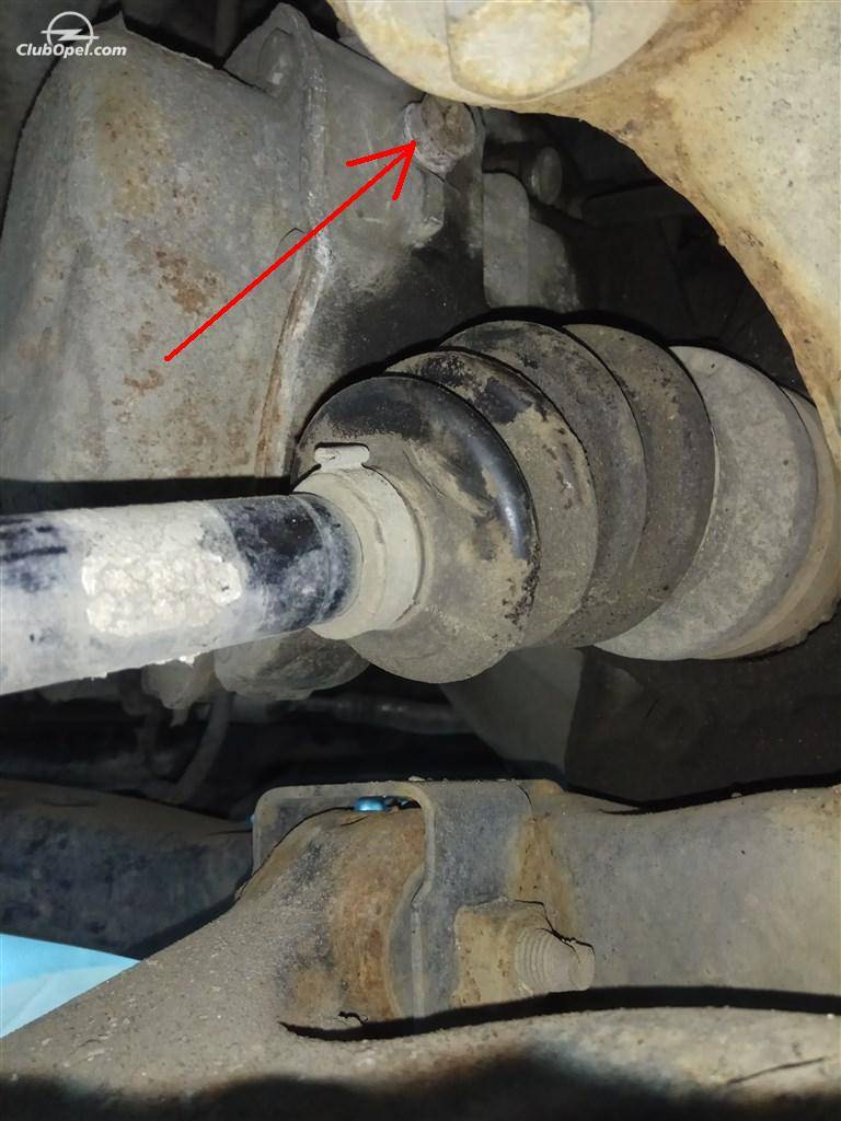

Buna seara!
Cine imi confirma daca busonul de nivel ulei cutie viteza este cumva in dreapta planetarei (pozitia 1 din poza)?! Am vazut ceva care pare a fi un "dop", dar pare a se desface cu hexagon.
Daca e ala si il desfac, pot completa pana da sa curga?
Nu stiu ce tip de cutie viteza am.. 😃
Multumesc!

Da, acela este surubul de nivel, uleiul se schimba cu original GM.

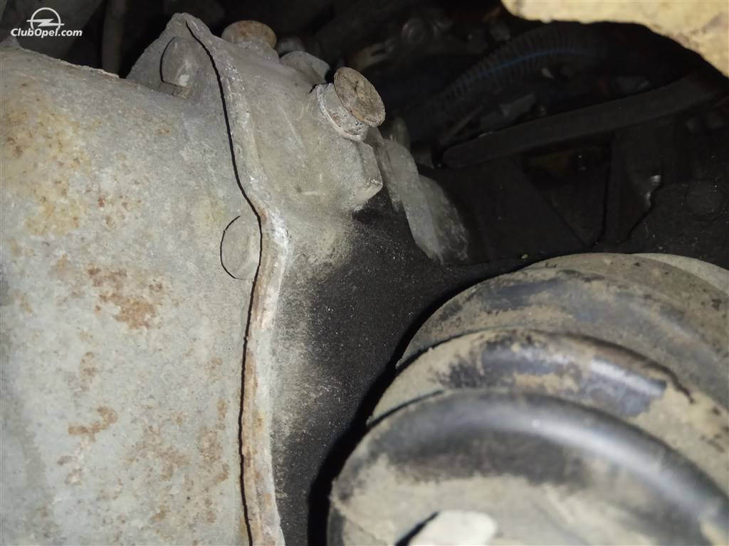

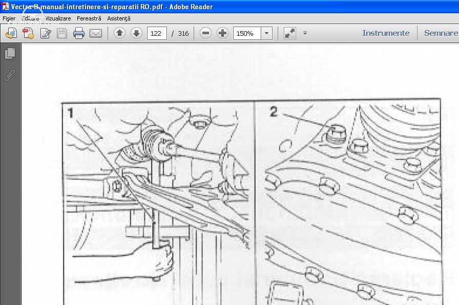

  • stefihouse
  • Mesaje scrise: 70
  • Locatie: Maramures
  • Masina: Vectra 2001 z16xe
  • Cont inregistrat: 21 Dec 2008
Surubul de nivel este acesta? sau e doar un dop(capac)? e cam ciudat(rotund), trebuie ceva cheie speciala KM-914, asa scrie in manual. Nu am reusit sa-l desfac 😢
