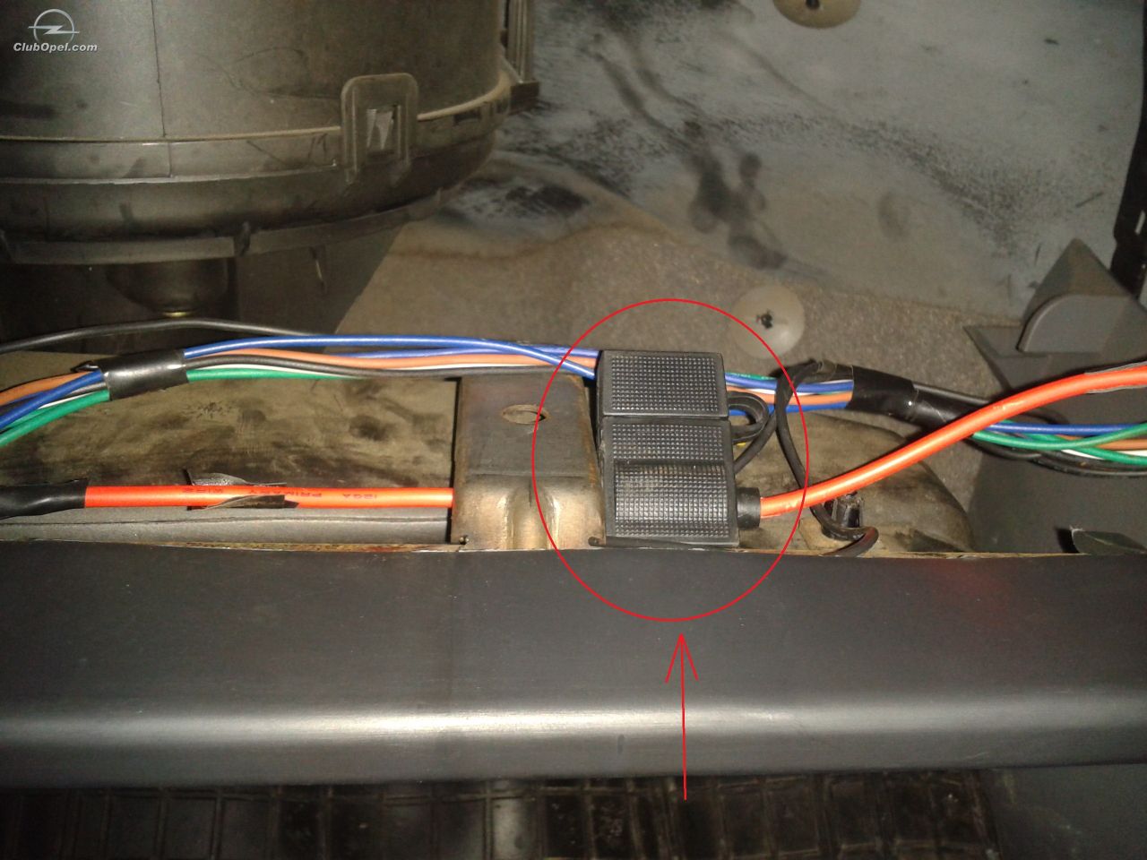

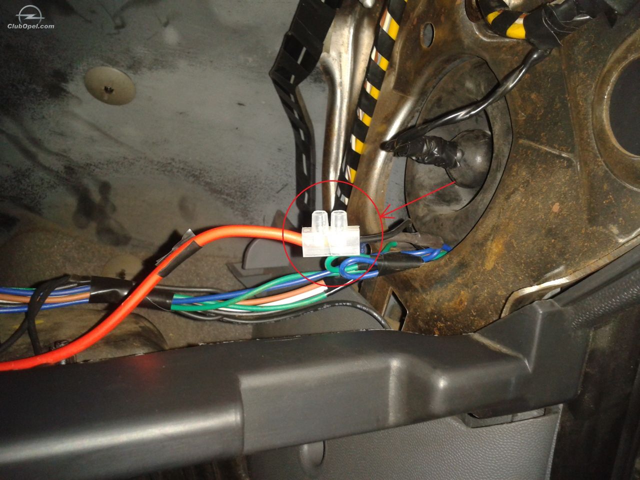

Scuze de intarziere, nu stiu de ce nu apare ca eu am trecut la semnatura Corsa z10xe din 2001! La sigurante am folosit o chestie din asta cumparata de la un magazin de specialitate , iar pentru conectarea cablurilor o chestie ca cea din poza atasata !

Se pare ca la masina ta e putin mai complicat.Semnalizarea se face printr-un modul electronic care comanda relee,cate unul pentru fiecare parte.Din schema electrica pe care o am eu (Corsa 2000-2003),firele care merg la becuri sunt gri/negru(stanga) si gri/rosu (dreapta).Daca gasesti aceste culori,incearca sa masori cu multimetrul,daca in timp ce semnalizezi,ai pe aceste fire tensiune oscilanta (fata de masa).N-o sa vezi 12V,dar trebuie sa oscileze cand semnalizezi stanga sau dreapta.Daca da,astea sunt firele la care trebuie sa te legi.Daca nu...(?) mai vedem.
Bine ca nu s-a ars ceva prin modulul electronic,cand ai pus aiurea firele.Noroc ca maneta de semnalizare comuta doar niste rezistente la intrarea modulului.
LE esti sigur ca ai alimentat de unde trebuie cu +12V modulul tau?
