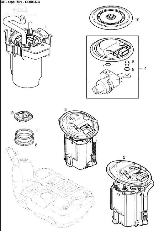

Ansamblul 4 - 9227848 8 15 098 PLUG, EXPANSION, WITH FUEL FEED AND RETURN CONNECTORS (WITH FUEL INJECTION PRESSURE REGULATOR) se numeste capac pompa combustibil cu regulator si e 230.00 pe original. Asta e diferit fata de Agila, unde vine in bloc regulatorul cu pompa.
Daca se schimba pompa, TIS indica si inlocuirea garniturii 11 din poza - 9227607 8 15 910 SEAL, RING, FUEL PUMP TO FUEL TANK
Cred ca pe topicul dedicat de la Agila am citit si de filtrul de pe pompa (9 din poza) care se poate infunda: 24447778 8 18 521 -FILTER, FUEL PUMP

1. Am pus una Bosch + garnitura originala. Nu se etanseizeaza complet si pierd benzina. A reverificat omul' de la piese auto si codul pe original (93171075 8 16 007 PUMP, ASSY., FUEL, ELECTRICAL) bate cu cel bosch (0 986 580 807) plus ca nicaieri nu se mentioneaza vreo modificare la diametrul corpului pompei in functie de anul fabricatiei.
Garnitura se gaseste doar pe original la 145 de lei. Ma seaca ca nu pot face plinul la masina.
2. La Volvo V40, pompa de benzina e vreo 1000 de lei dar motorasul e vreo 145 de lei, pe producator si se poate inlocui usor. Nu se poate face acelasi lucru si la pompele Opel?

Trebuia sa pui una de cielo(o am de 3 ani si merge) cum am pus eu cai mai ieftina in locul celei vechi si aia era Shiva si de restul banilor puneai benzina si te plimbai 😊) si granitura veche ce avea de ai inlocuito?
  • Shiva
  • Mesaje scrise: 1,978
  • Masina: Corsa 2002 Z12XE
Garnitura n-am inlocuit-o ca m-a luat cu transpiratii cand am auzit pretul. Si daca pompa Bosch e mai ingusta decat originala as avea aceeasi pb. cu garnitura noua (asta fiind doar GM).
