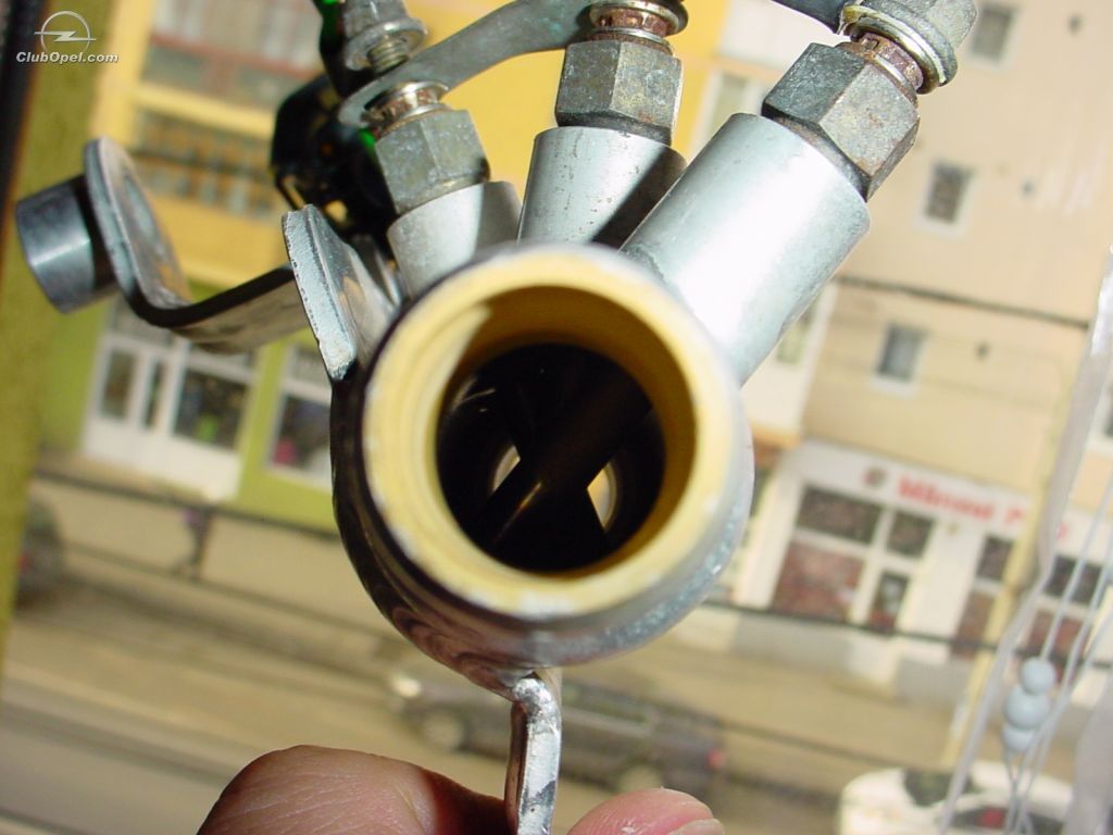

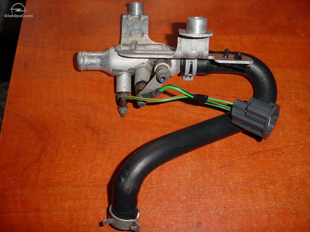

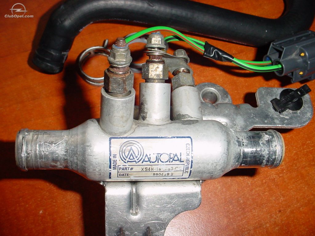

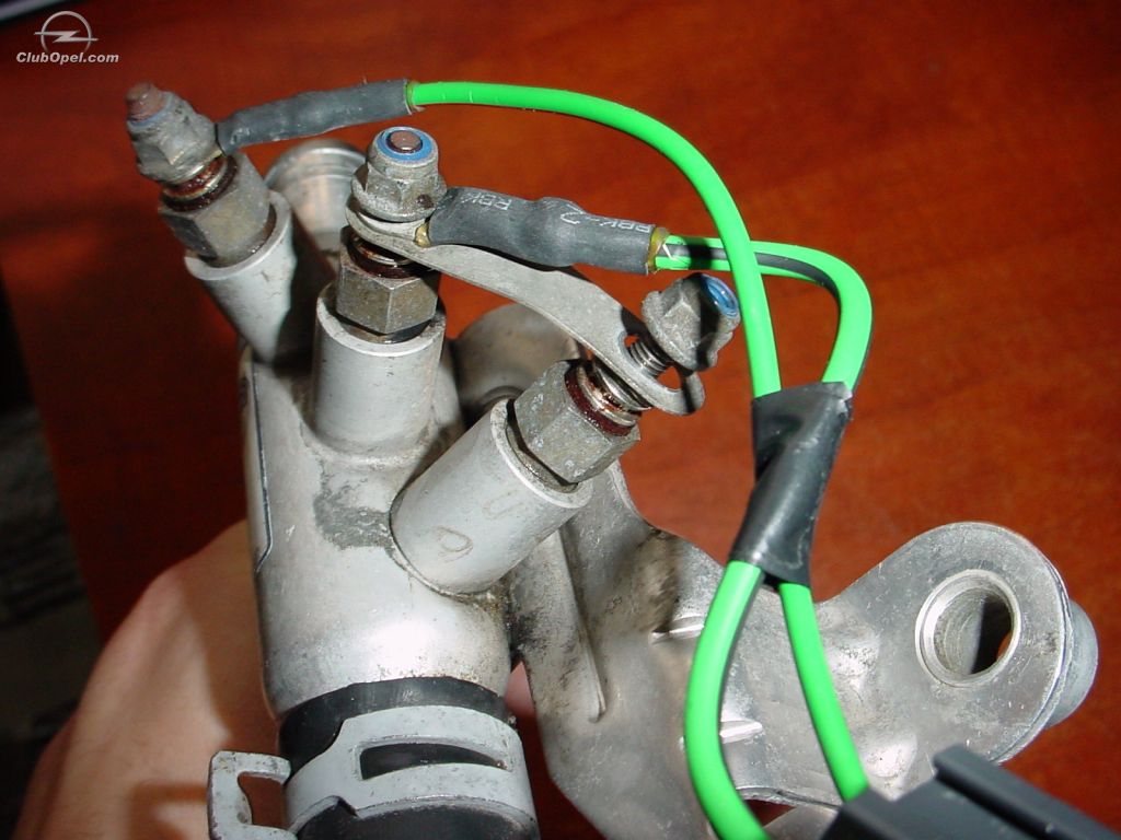

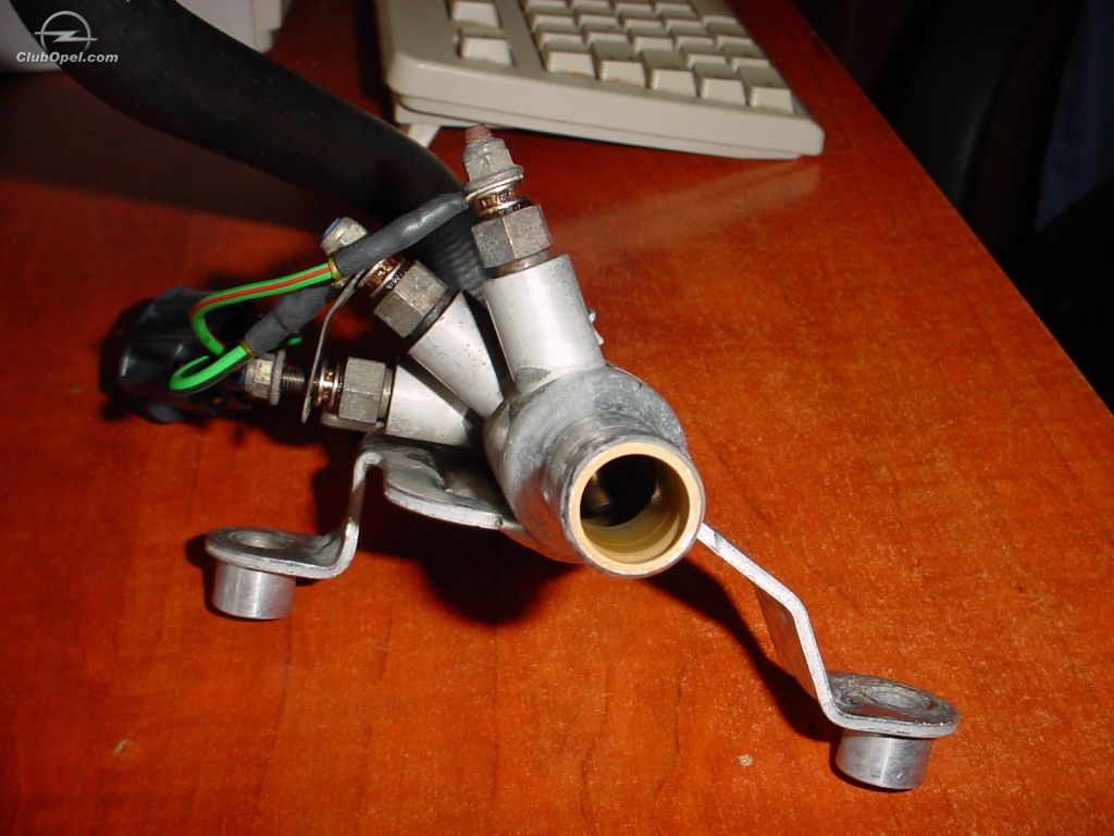

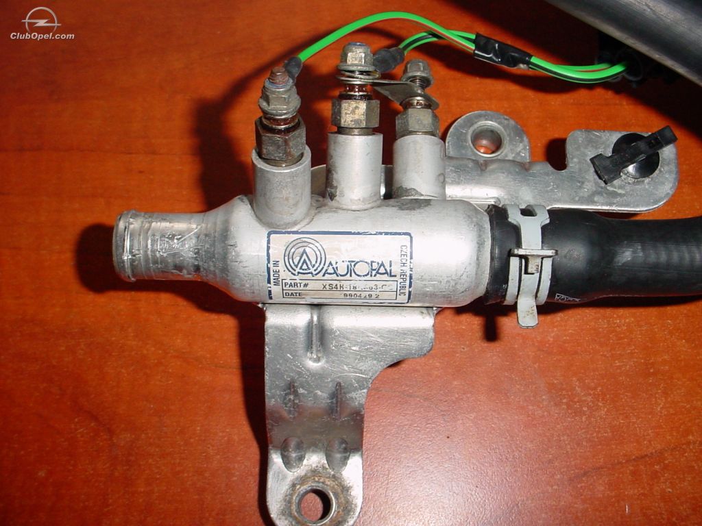

Ieri am luat un corp incalzire auxiliar cu bujii CGP(Cooland Glow Plugs) de pe un Ford Focus diesel din 2000, are 3 bujii 3x250w si vreau sa-l pun pe masina sa scad curentul pe care trebuie sa-l bage alternatorul dimineata in etapa de postincalzire motor(bujiile mai merg toate 4 pana la 6min alimentate in impulsuri pana ajunge apa din circuitul mic la 55grade C). Cele 3 bujii vor fi comandate de acelasi releu Transtron care comanda cele 4 bujii din motor pentru postincalzire doar ca interpun un montaj electric care va comuta dupa 45-60secunde curentul de pe bujiile motor pe cele 3 bujii din circuitul mic de racire. Asa imi scade consumul pe alternator cand motorul este rece (protejez puntea de diode), scade timpul in care se va incalzi motorul si lungesc viata bujiilor din chiuloasa. O bujie CGP noua BERU este 40lei, pe cand una pentru chiuloasa NGK D-POWER noua este 120lei.

si ce nu baga alternatorul in bujii la postincalzire, baga in bujiile astea 3. deci per total tot aia.

adica tu pui inca 3 bujii ca sa scada consumu?de unde ai scos si prostia asta,din contra vei avea un consum marit pe alternator,tu ca sa faci economie la curent acasa,aprinzi toate becurile din toata casa?
jucaria aia o legi pe furtunu de incalzire al caloriferului,dar mai ai nevoie de o chestie electronica care sa opreasca curentu in momentu cand apa din motor ajunge la temperatura de lucru

Adica, ce am scris eu mai sus nu a fost inteles de voi cei care sunteti mai experimentati ca mine. Am scris mai sus ca dupa 45-60sec un modul electronic va comuta postincalzirea motorului de pe cele 4 bujii motor pe cele 3 bujii CGP. 'Jucaria aia' in cazul meu e foarte usor sa ma folosesc de ea, pentru ca exista un singur releu care controleaza postincalzirea in impulsuri a bujiilor motorului (acestea au o rampa comuna care le alimenteaza pe toate 4) si folosindu-ma de un montaj electric simplu va comuta pe cele 3 bujii CGP (le pun o placuta metalica pentru a fi alimentate toate 3 simultan) si acelasi senzor (in apa motor, pe circuitul mic) care comanda iesirea din postincalzire va spune releului sa opreasca alimentarea in impulsuri a celor 3 bujii CGP. Sa nu ai impresia ca la mine e ca la Vectra B 2.0DTi sau Astra G 1.7DTi unde bujiile sunt alimentate in impulsuri 2 câte 2 sau ca comunica permanent cu senzori, ECU sau alte chestii complicate ca eu am motorul Isuzu 1.7TD (fara ECU, fara EGR, fara debitmetru, fara pompa de injectie electronica, fara injectoare comandate electric, s.a.m.d) si deci asta e din alta liga (e simplu, eficient si fiabil). 😂 😂 😂

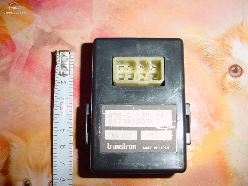

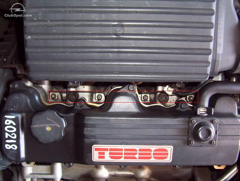

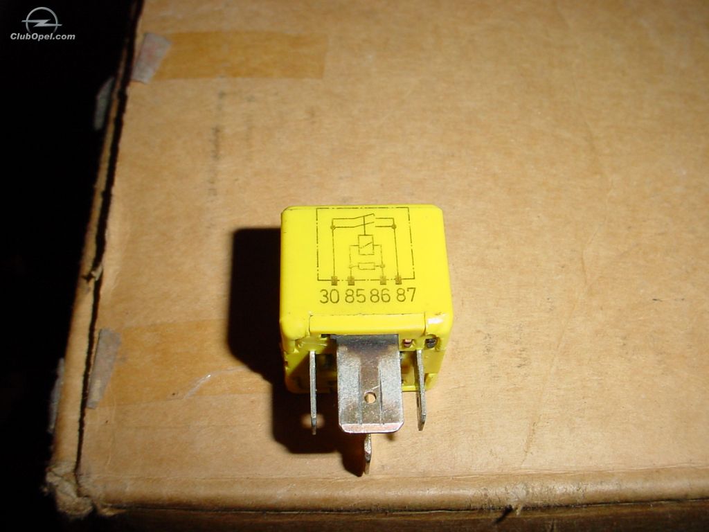

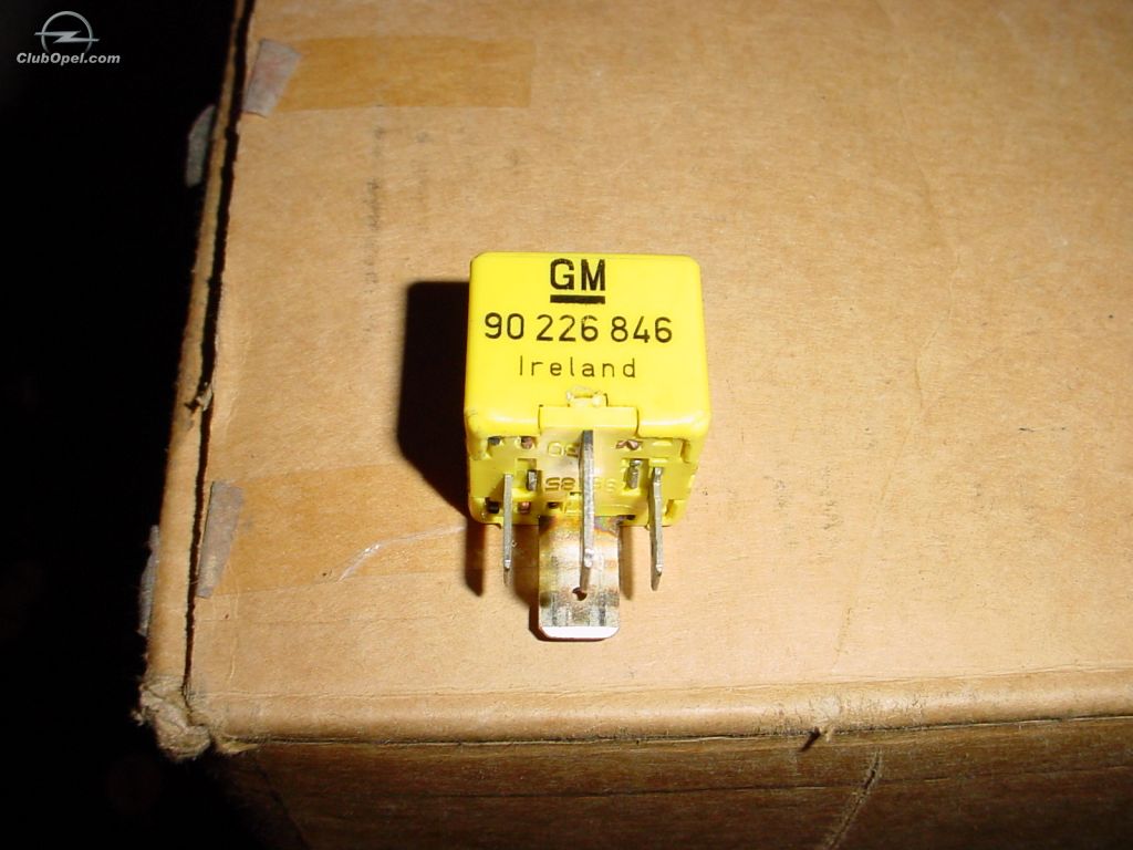

Pai ia in considerare masuratorile mele din care am constatat urmatoarele : bujiile motor alimentate dimineata cand pun contactul au un consum de 62A toate 4buc. Dupa pornire, imediat consumul lor scade la 42A toate 4 buc. Ele sunt toate 4 alimentate de la o rampa de curent comuna ca in poza de mai jos :
si pentru mine e clar ca sunt alimentate altfel dupa pornirea motorului - poate la tensiune mai mica, ori in impulsuri (concret, nu stiu cum face releul chestia asta). Postincalzirea continua pâna la 6min pe timp de iarna cu temperaturi de -24grade C conform manualului si testat de mine dimineata cu un multimetru.

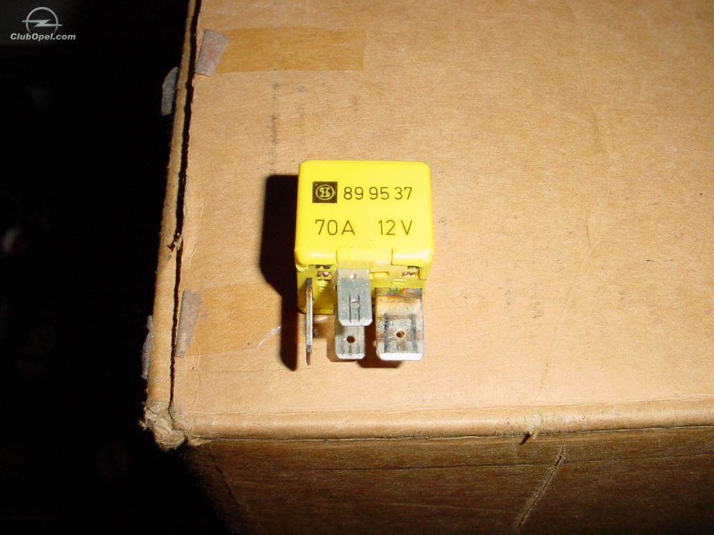

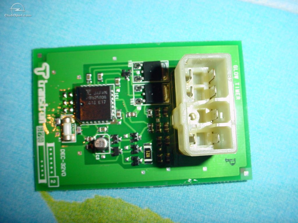

Asta-i releul de comanda care cupleaza un al doilea releu de forta de 70A care tine efectiv bujiile cuplate :

Colegule,pot intelege ca nu stii anumite chestii,dar nu pot intelege de ce le scrii, pe cele ce nu le stii...?Intradevar alimentarea in impulsuri are o larga aplicatie si in auto,in ultimul timp,dar nu se poate face prin intermediul releelor.Poate, curiozitatea te va face sa vezi, de ce...?
  • ahappyuser
  • Mesaje scrise: 6,777
Din pacate curiozitatea nu m-a dus la niciun rezultat, am cautat pe Internet dar nu am gasit nimic sa ma lumineze.
Ai putea sa ne faci 'argumentarea' ? evident doar daca ai know-how'ul necesar argumentarii acestei probleme.
  • liviu2004
  • Mesaje scrise: 2,304
Are tot ce trebuie, crede-ma ca ma articuleaza cand ma prinde, si pe buna dreptate.
Un releu are un timp de inchidere si un timp de deschidere a contactelor, din considerente mecanice si electrice. Un exemplu ar fi 10 msec timp de deschidere si 20 msec timp de inchidere (valorile sunt pur aleatorii, depind de marimea releului, producator, etc etc).
Pe cand impulsurile date cu tranzistoare sunt mult mai rapide, nu stiu, vorbim de ordinul kHz, zic si eu, poate mai rapid.
Avand un controller, poti alimenta aceste bujii in impulsuri si controla foarte usor consumul bujiilor. Daca te joci cu latimea impulsurilor, modifici factorul de umplere si cresti sau scazi consumul. Dezavantajul ar fi ceva armonici bagate in tensiunea alternatorului, dar posibil ca bateria sa le preia si sa le amortizeze.
  • ahappyuser
Ok, inteleg ce ai scris si totodata multumesc pentru explicatii. Dar cum se face ca la pornire am un consum pe bujii, apoi imediat dupa pornire si pâna ies ele din postincalzire consumul de curent pe bujii este 66% din cel masurat la preincalzirea bujiilor ? Motorul meu e din 1996, nu am ECU, doar un releu de bujii cu controller care comanda releul de forta al bujiilor incandescente. Si pe-asta de forta nu-l aud sa bâzâie sau sa deconecteze dupa pornire, deci ramane cumplat.
Postincalzirea functioneaza iarna si vara, iarna pana la 6min asa cum scrie in cartea masinii. Consumul de curent pe bujii scade imediat dupa pornirea motorului, bujiile merg de 3 ani asa si fara probleme iar daca nu erau alimentate altfel decat la preincalzire cu siguranta erau arse deja de multa vreme. Am presupus ca alimentarea lor la postincalzire se face in impulsuri pentru ca tensiunea nu scade ramane tot la 11,8volti, iar mai departe nu m-a dus imaginatia neavand cunostinte de electronica.
