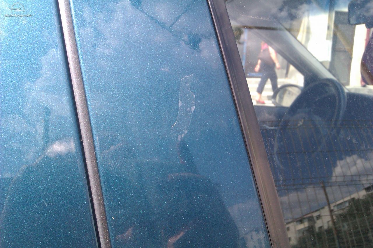

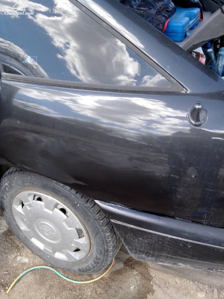

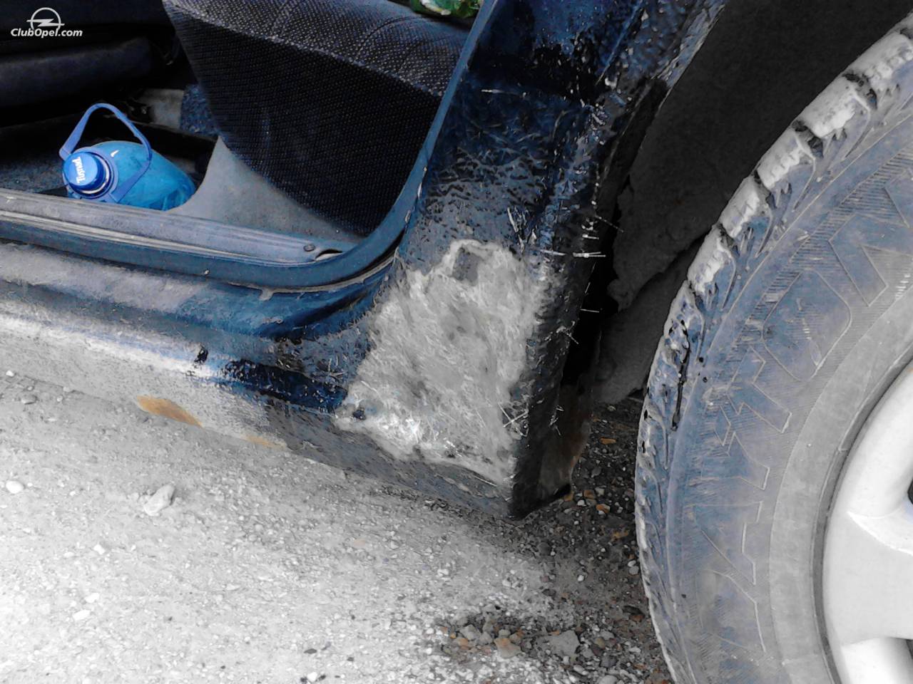

Cam asa arata,credeti ca mai pot face ceva(fara sa vopsesc toata piesa)?

Cum se poate curata antifonul aprape uscat?
  • deleted-38151
  • Mesaje scrise: 745
Daca erai din Ploiesti, iti puteam vopsi eu doar bucatica aceea unde e defecta ( nu tot elementul), fara a ramane patat, matuit in jur.

Daca.....asta e oricum o sa o bag la vopsit luna viitoare, pentru ca vreau sa ii prelungesc capota peste faruri, schimbat bara fata....mai multe.

eu sunt curios daca o sa iasa...., sau daca iese fara sa se vada sigur nu v-a rezista mai mult de o luna..., fara suparare...

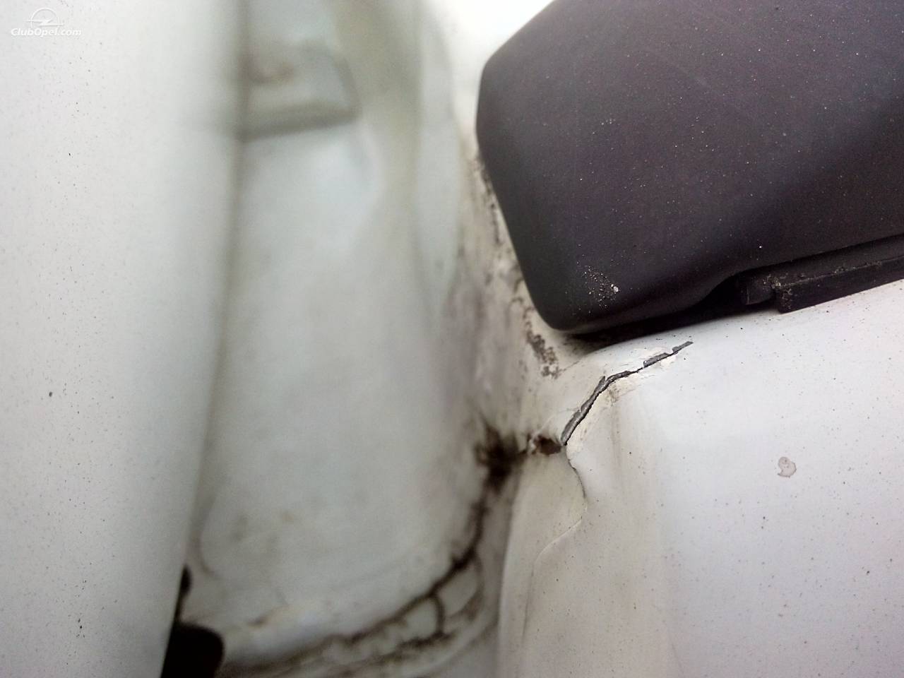

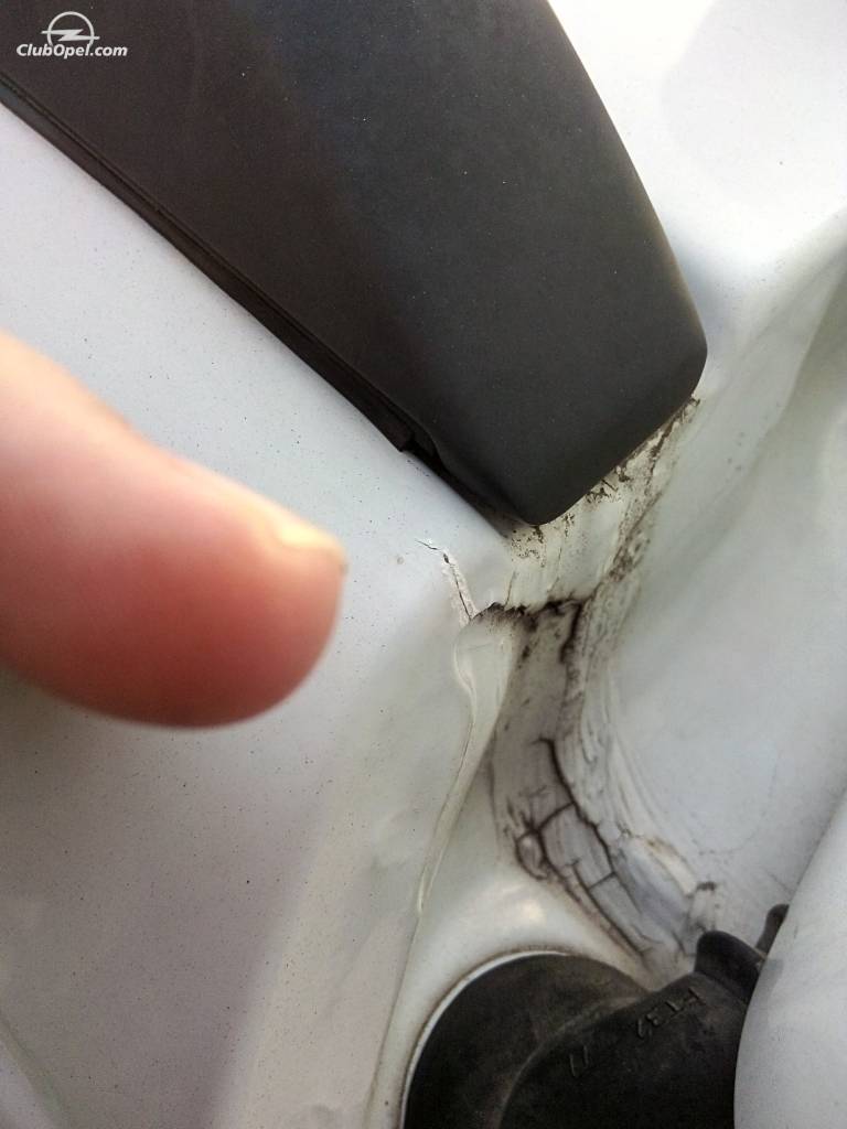

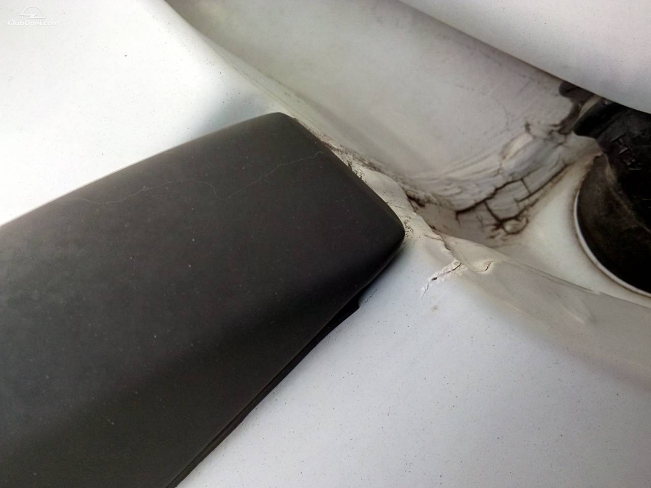

Buna ziua , opelul din dotare, astra g caravan an de fabricatie 2000 , m-am trezit cu crapaturi in partea spate la plafon fix pe colturi in ambele parti la caroserie, unde vine haionul. A mai patit cineva asta? Un tinichigiu mi-a zis ca degeaba o sudez ca o sa crape din nou. Va multumesc.

pune si tu o poza, daca crapaturile sunt din cauza ruginii, n-o sa tina sudura...

Am editat postul si am pus pozele, rugina nu se vede deloc.

Nu am rezolvat problema inca, astept si sfatul colegilor de pe forum. Am fost la un service din localitate si au zis ca se sudeaza si nu o sa fie probleme gen crapat sudura mai tarziu. Acum problema e alta, datorita faptului ca am tot amanat interventia si a venit iarna, sunt speriat de calitatea vopselei si a lacului aplicat in perioada rece. Un sfat ar fi de mare ajutor, iar daca cineva a mai patit la fel si a rezolvat problema, rog sa ma lumineze si pe mine. Multam frumos. 😊

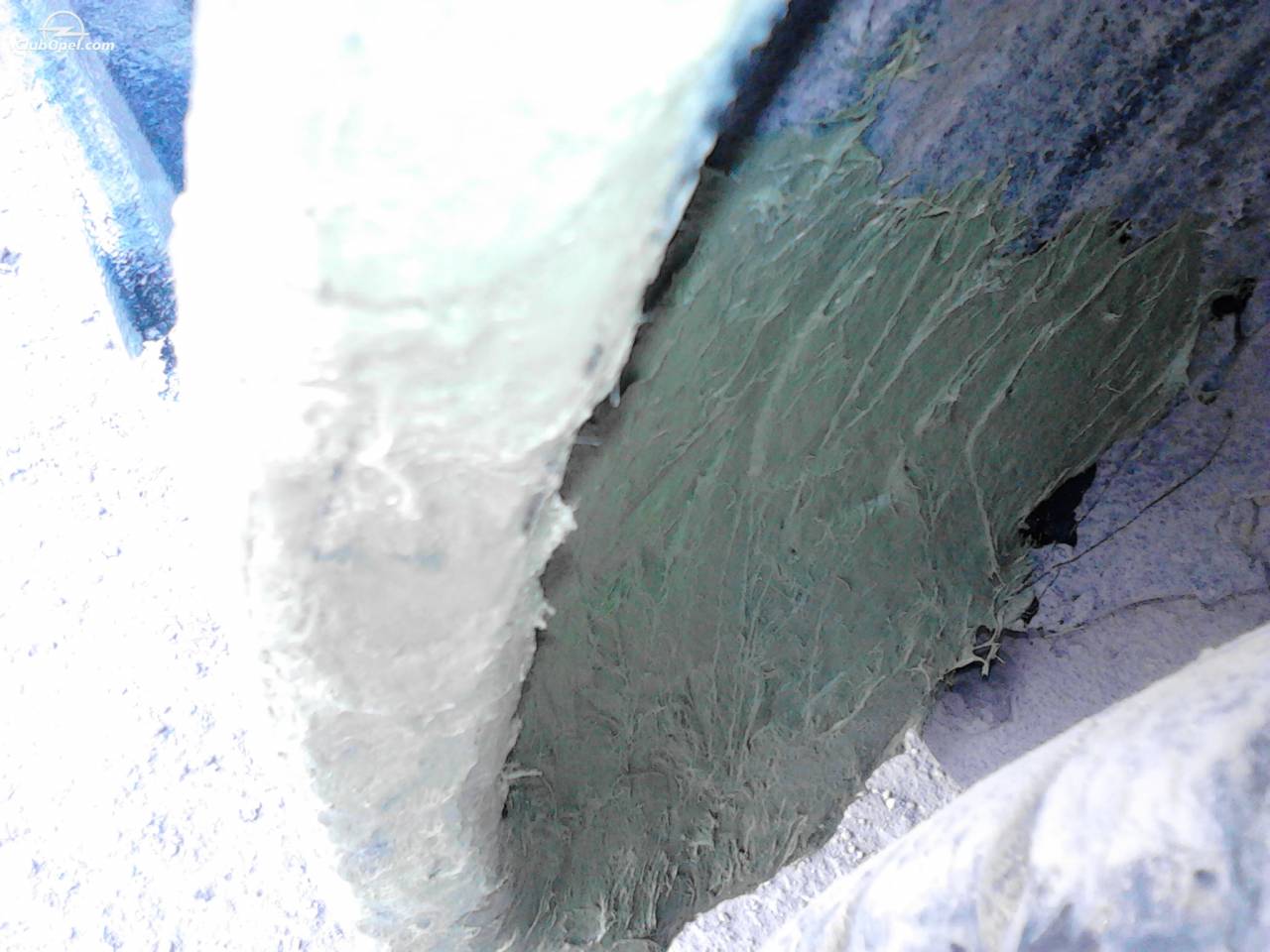

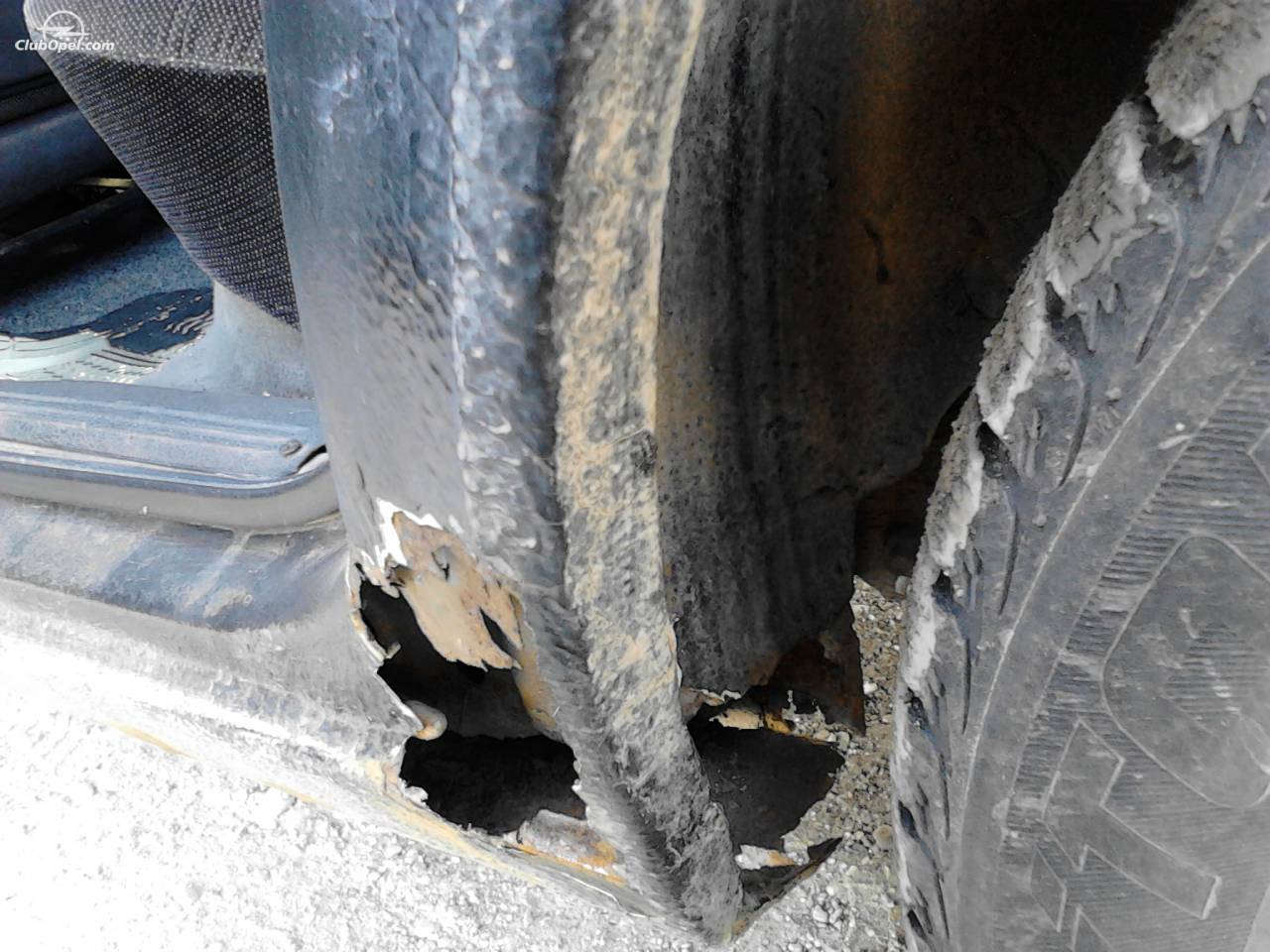

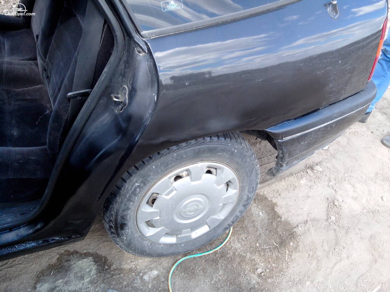

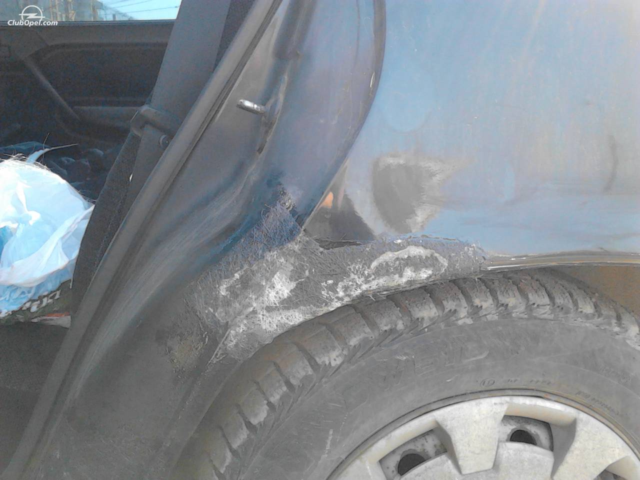

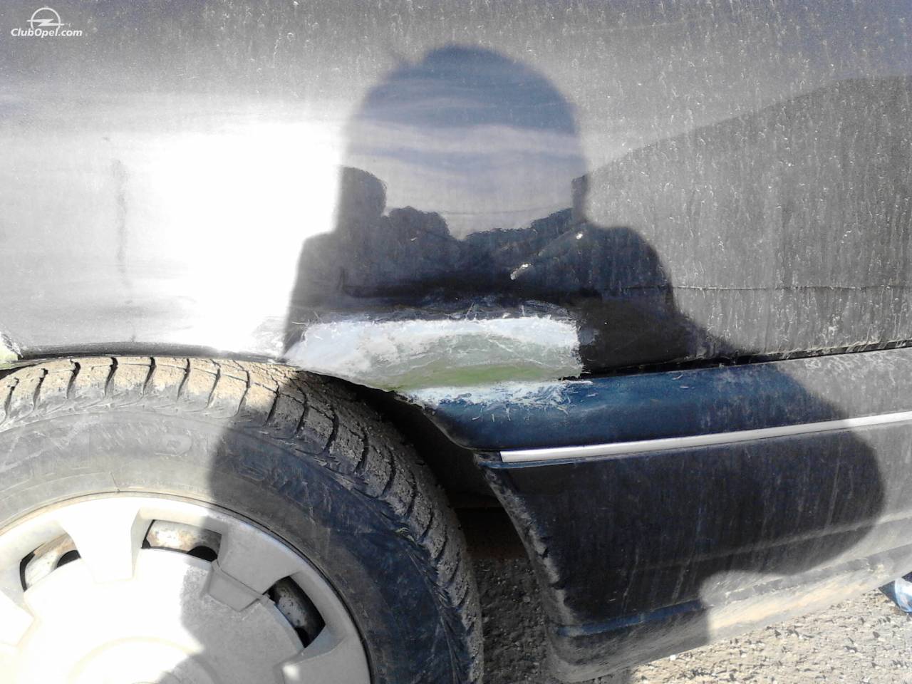

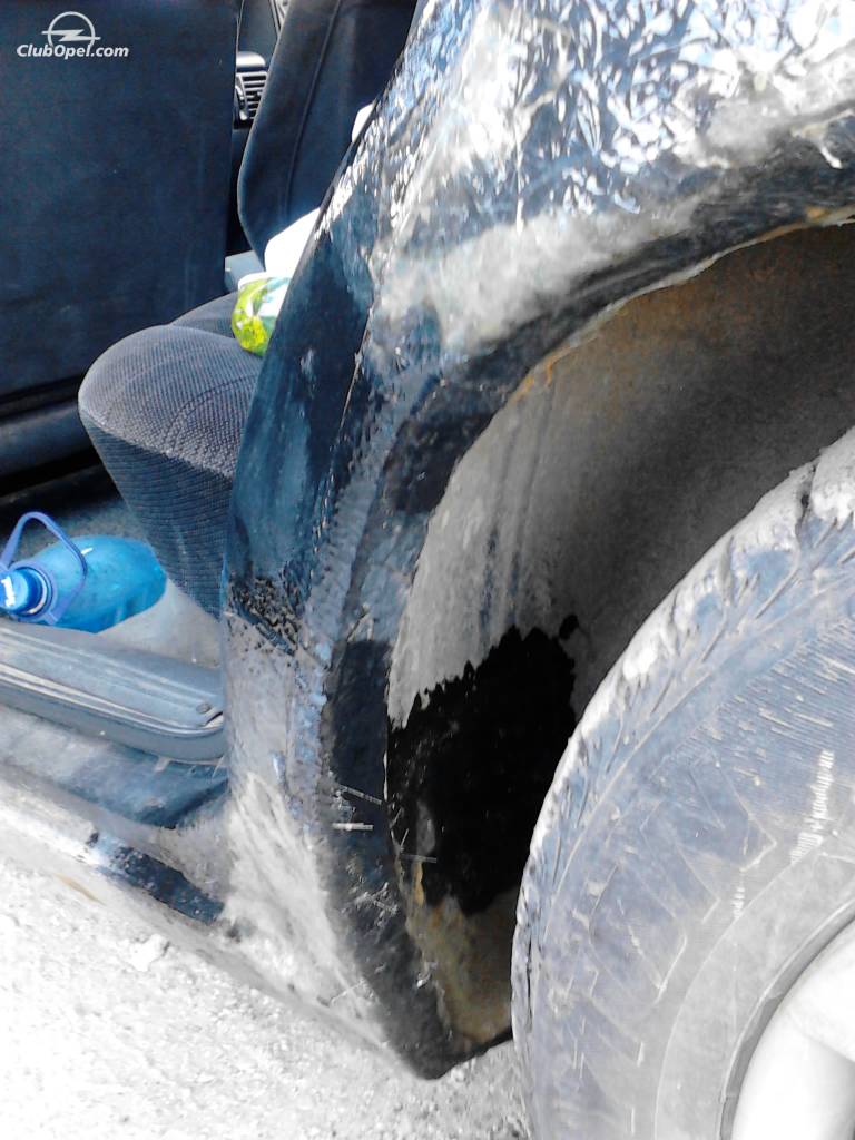

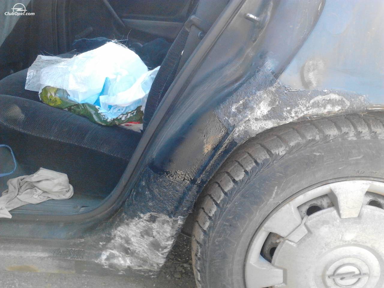

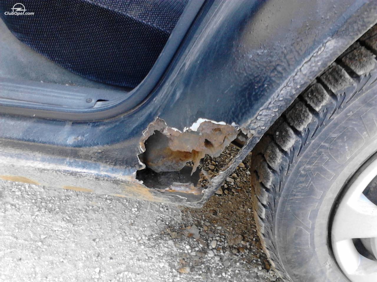

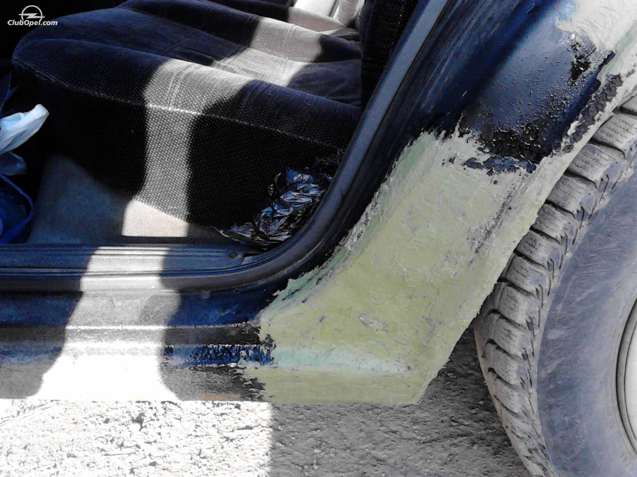

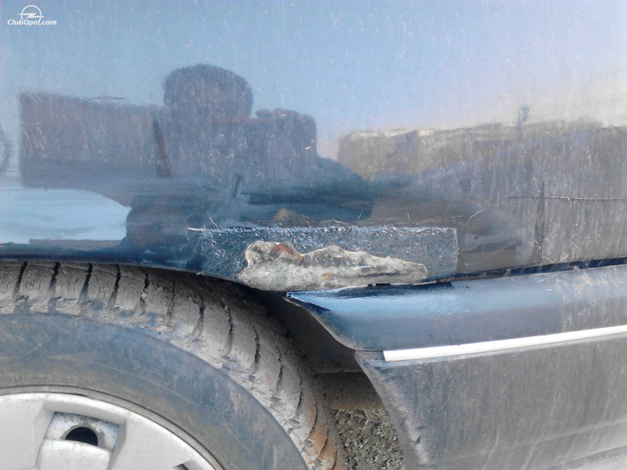

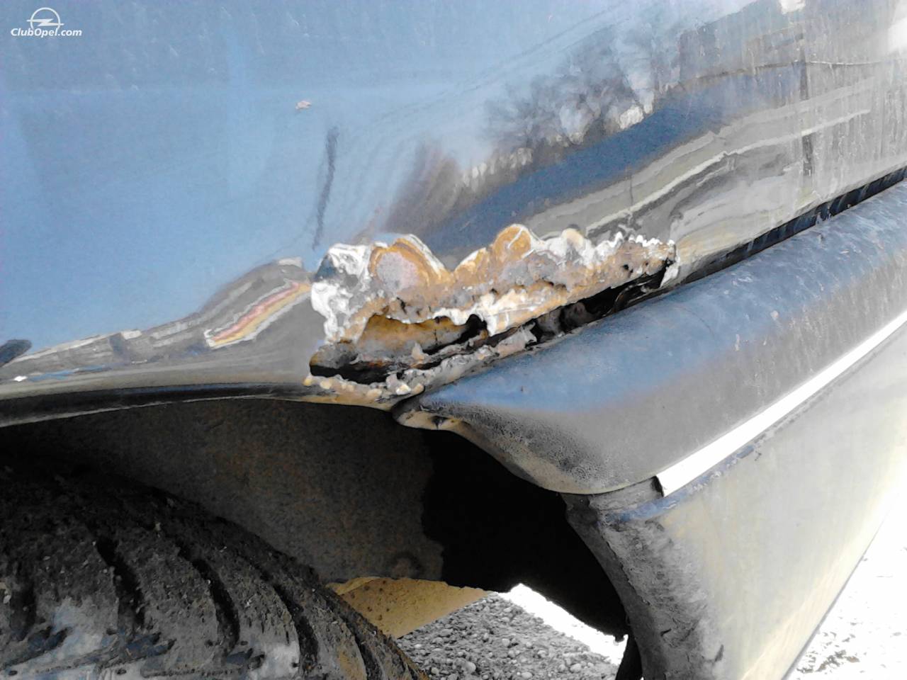

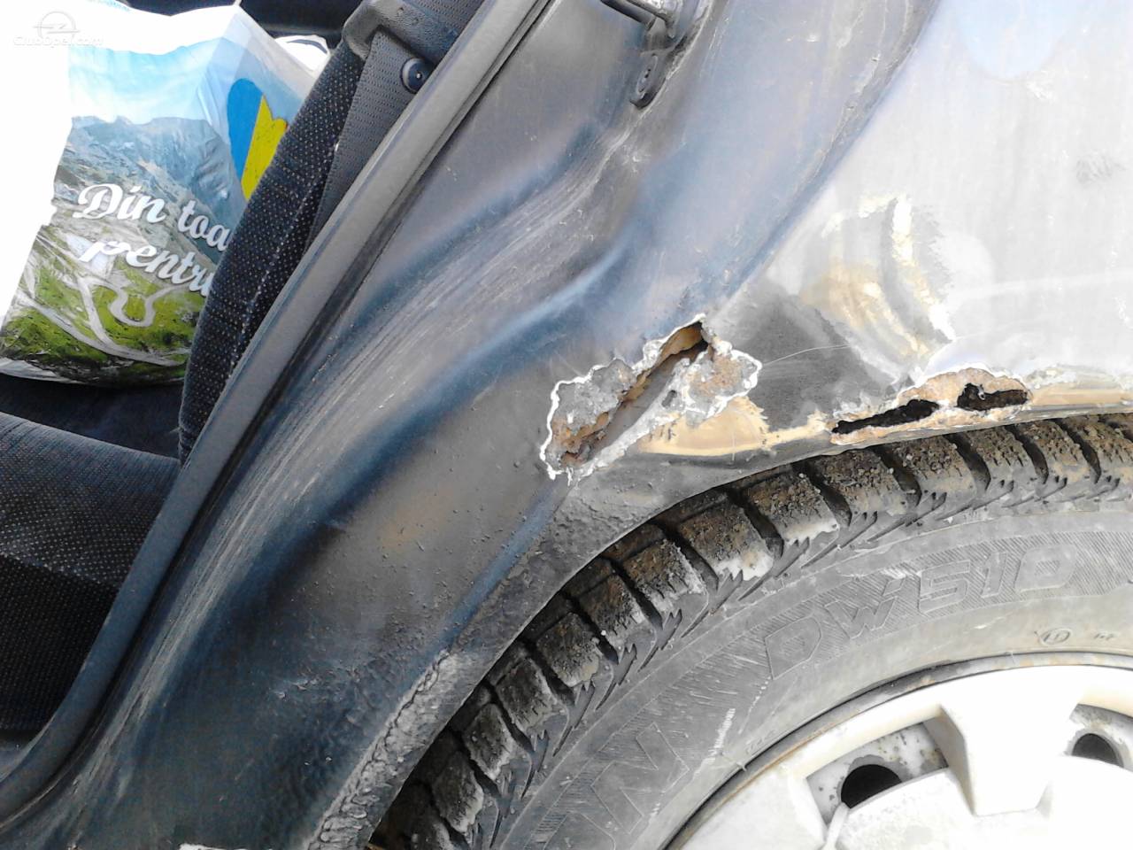

Salut ! Din pacate rugina a ajuns si la Opelina mea batrana.Vazand ca se umflase rau vopseaua m-am apucat de reparat singurel pt ca preturile la tinichigerie sunt ft piperate si am considerat ca nu se merita deocamdata sa investesc in sudat+schimbat tabla.Zonele afectate nu mi se par de rezistenta si am ales sa repar cu fibra de sticla- rasina,plasa si chit.Am curatat bine zona pana am ajuns la tabla curata,smirgheluit,degresat,apoi am aplicat rasina+plasa si la final am chituit cu un chit bazat pe fibra de sticla.Temperatura la care am lucrat nu a fost tocmai optima,8 gr C.E preferabil sa se lucreze cu materialele astea dupa 20 gr C.A mai ramas sa slefuiesc bine chitul de fibra si sa mai aplic un alt strat foarte fin de chit de finisaj,apoi sa vopsesc,probabil cu sprayul.Se lucreaza ft greu cu chitul de fibra de sticla,este foarte dur.Este o reparatie de moment,insa sper sa ma tina 2-3 ani.Pret materiale 85 lei (din care am folosit jumatate ) si a durat pana acum vreo 3-4 ore. Orice sugestii sunt binevenite.Cateva poze :

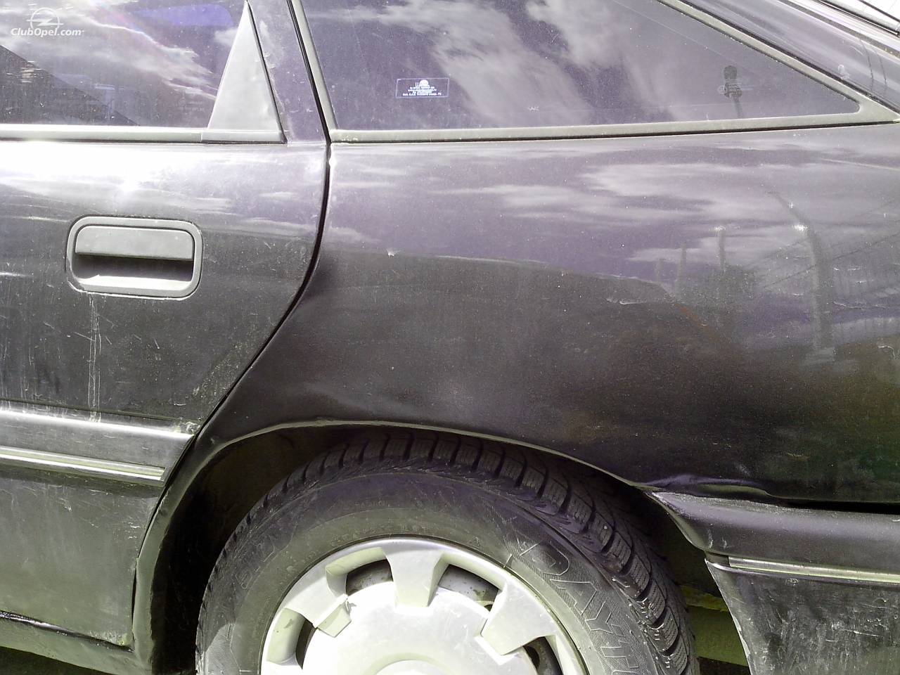

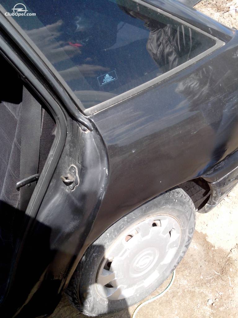

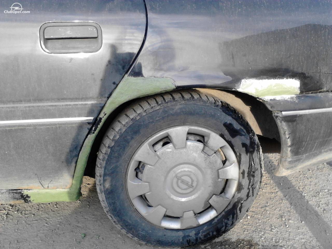

Salut ! Astazi am reusit sa termin si cu finisajul si vopsitul.M-am cam grabit un pic si nu am finisat foarte bine cu smirghel si de aceea au ramas unele neregularitati.
