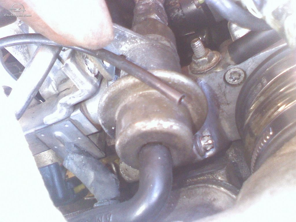

salut am si eu o problema am scos acceleratia si am curatato am curatat si iac ,leam pus la loc si acum cand o pornesc imi urca acceleratia pana in 4000 de ture nu trage aer fals dar am scos mufa de la un senzor nustiu ce sezor este.se alfa langa butoiasul de apa cum te uiti la motor este fix in stanga aproape lipit de butoiasul de apa. de cand am scoso mia scazut relantiu pe la 1400 dar urca si coboara vreau si eu sa stiu ce senzor e ala. va rog nuam poze dar e vorba de un tigra x16xe ..va salut

Deci daca iti sta turata iti trage sigur aer fals sau ai mansonul ala de cauciuc dintre admisie si clapeta fisurat, uitate bine. Senzorul de linga butoias se cheama MAP{manifold absolute pressure} si furtunasul trebuie sa stea acolo unde este

nu trage pe nincaeri am verificat tot eu nu stiu cum e cu testul agrafa va las id meu yo_kterink_negrut am un video facut si ajutatima voi ca eu nu stiu cum se face si am o piesa ceva legat de relanti cred are un furtunas uitativa si spunetimi daca trebuie sa vine undeva sau asa e el..va salut va las poza

Nu reusesc sa descifrez pune o poza cu tot motorul dupa cum arata pare sa fie un furtun de vacuum dar poate la fel de bine sa fie furtunasul care face legatura dintre regulatorul de benzina{cel din poza} si admisie.

furtunasul ala vine din regulatorul de benzina dar capatul care se vede de la furtun nustiu unde vine

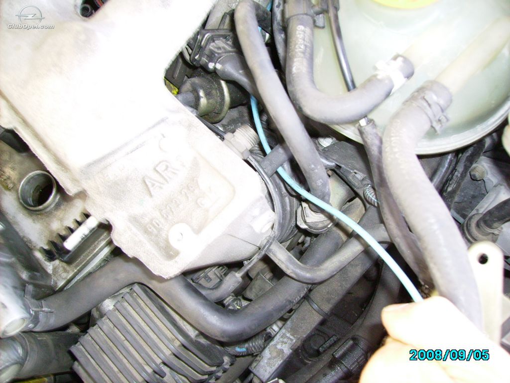

  • daniel30
  • Mesaje scrise: 255
  • Masina: Tigra 1999 x14xe
  • Cont inregistrat: 13 Feb 2008
  • gabriel21x
  • Mesaje scrise: 24
  • Masina: Tigra 1995
  • Cont inregistrat: 31 Jan 2010
bravo frate mersi mult! eu am cumparato cu furtunasul scos si cred ca are si consumul mai mare caci a mea cu 10 litri fac vreo 60 km pana sa se aprinda becul dar turata numai pana in 6000 dr ture...acuma vreau sa stiu simptomele la iac ce se intampla daca se blokeaza pe deschis la maxim

Gabriel 21x,daca iacul ar ramane blocat pe deschis motorul ar sta accelerat la maxim.
