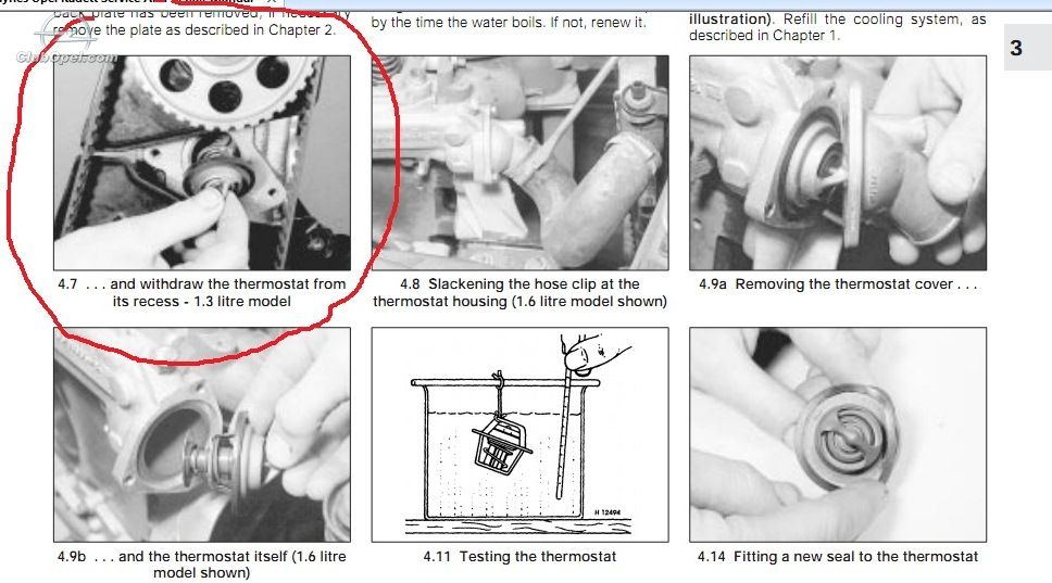

am scos termostatul,l-am pus intr-un vas cu apa fierbinte si e bun se deschidea in apa fierbinte,se inchidea cand il scoteam....oare sa fie din pompa de apa?
Nu-i Asa sa nu vrei sa faci nimic cum trebuie dar vrei rezultate?
Chiar si in poza de mai sus se verifica termostatul cu un termometru langa pt a se observa cele 2 praguri.
