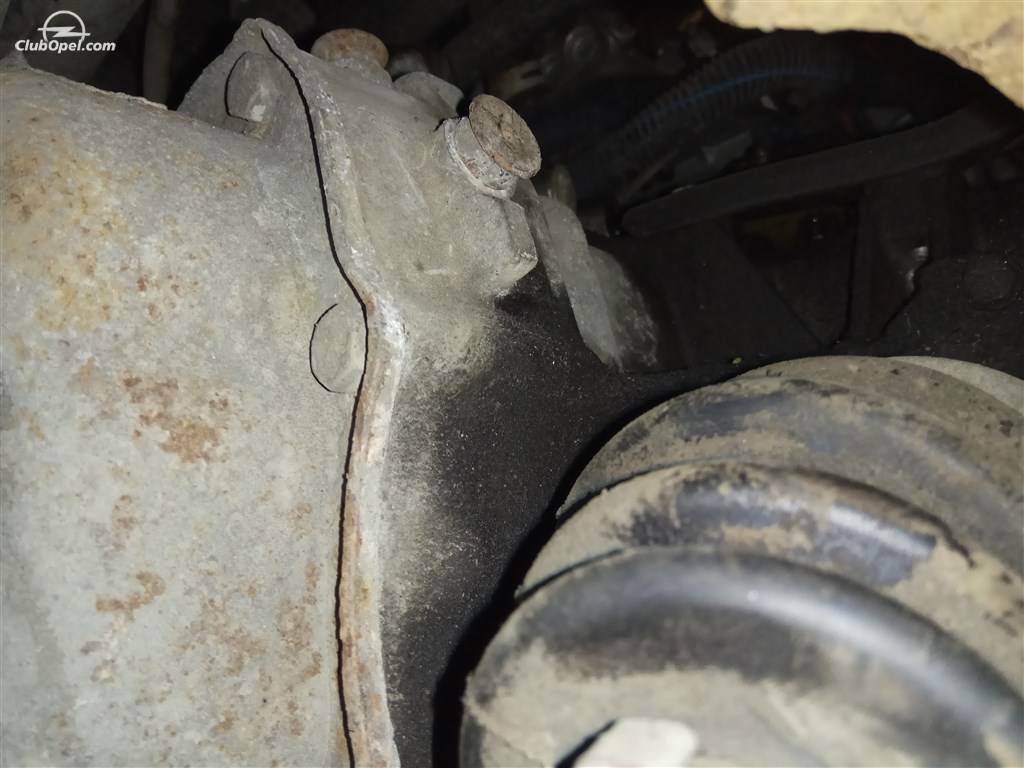

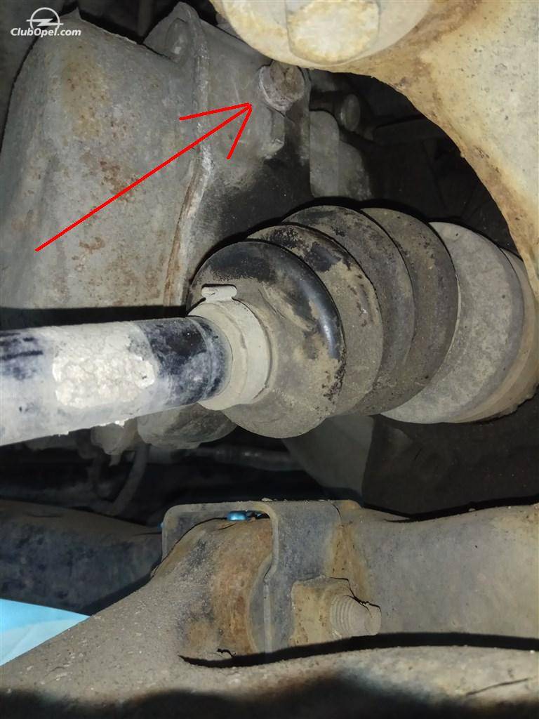

Busonul de langa planetara sigur e de nivel?
Nu cumva e de golire, fiind foarte jos, langa capacul inferior?
Busonul/aerisitorul de umplere/completare de sus nu cumva e si de nivel?
Am citit tot topicul si nu am inteles.
Torn ulei in cutie pana curge pe la care dintre ele? Pe la cel de sus sau pe la cel de langa planetara?
Multumesc.

se desface acel buson, si se pune ulei pe la aerisitoru cutiei pana curge ulei prin ---nivel ulei cutie---
masina sa fie in plan drept,sau se pune direct 2,4 litri in cutie
dupa ce lai dat jos pe cel vechi si ai inlocuit garnitura capac diferential
sper ca ai inteles daca nu dute la cineva care stie sa faca operatia asta

Decât sã fac prostii de capul meu, sã confund bușoanele între ele, mai bine am mai întrebat din nou, ca sã fiu sigur.
De ex., la începutul topicului am gasit afirmația ca bușonul de aerisire/umplere e și de nivel, ceea ce acum sunt sigur cã este eronat.
Mulțumesc pt. clarificare.

Buson de nivel exista pe exteriorul cutiei, pentru completare/eliminare prea-plin.

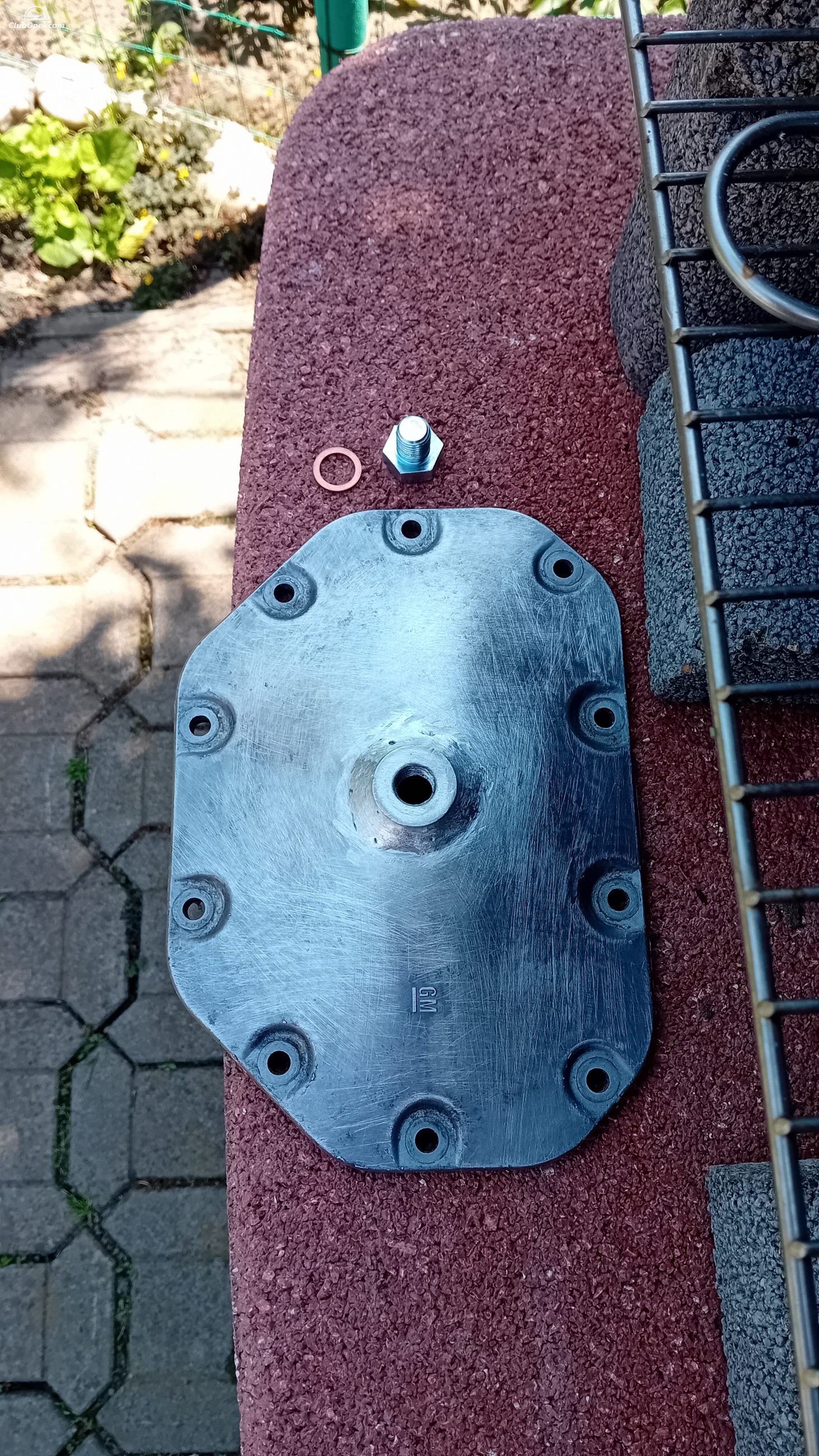

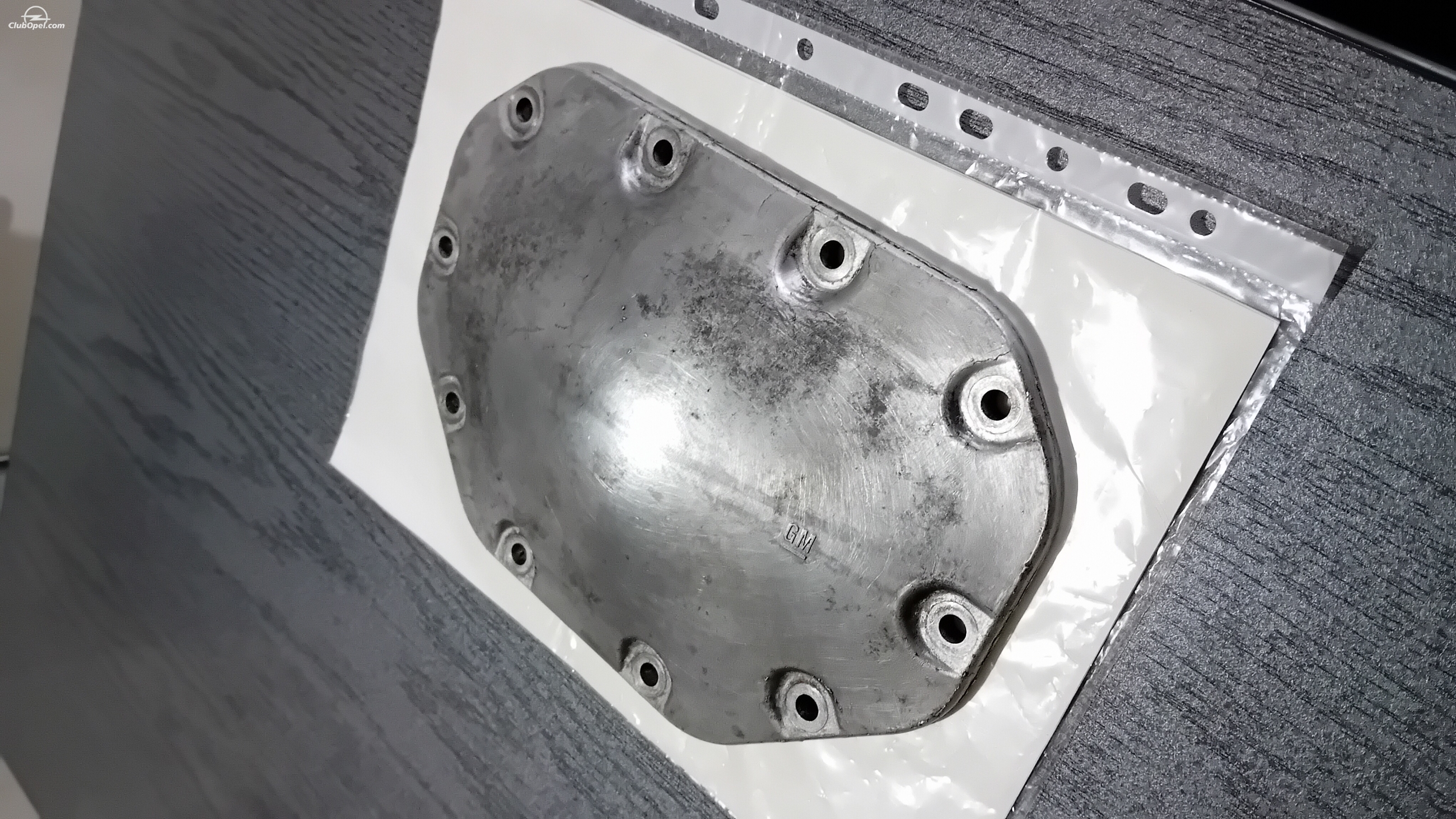

PFloresco
- Mesaje scrise: 12
- Cont inregistrat: 08 Oct 2018
2. Am o altă cutie de viteze în garaj. La aceea s-a desfăcut.
3. Voi monta un bușon pe baia de ulei a cutiei de viteze, deoarece bușonul de fabrică este greu accesibil, dificil accesibil sau inaccesibil.
4. Atașez foto cu baia de ulei (am demontat-o azi).
5. Revin cu foto după ce montez un bușon pe ea. Va mai dura, atelierele fac programări.

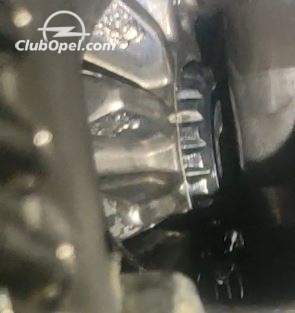

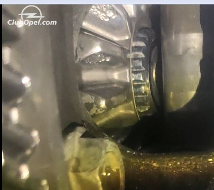

catandfr
- Mesaje scrise: 38
- Masina: Astra 2005 Z14XEP
- Cont inregistrat: 18 Aug 2010
Postez in acest topic pentru ca vad ca este legat de cutia de viteze si sunt mesaje mai noi adica din 2024 .
Problema ar fi urmatoarea :
Masina un Astra G 2005 Z14XEP cu 253000 km la bord .
De ceva timp am observat un zgomot la cutia de viteze in special cand accelerez cam in orice treapta in intervalul de turatii 1000-2000 rpm . Ca un fel de huruit sau scrasnit in jurul turatiei de 1500 apoi peste 2000 parca se mai estompeaza .
Prima data m-am gandit la uleiul din CV . Am desfacut busonul si a curs ulei deci aveam ulei in cutie .Am zis totusi sa-l schimb .
Am desfacut baia de ulei prin care se vede diferentialul .Surpriza pinioanele conice au urme de pitting pe flancul dintilor (vezi foto ) adica mici ciupituri (gropite) . Pot fi acestea o cauza a zgomotului ? Merg in continuare asa ? Schimb cutia cu SH (400 ron + 800 manopera de inlocuire) ?

Poți să mergi cu ea așa, dacă-ți asumi că va crăpa(la propriu!), mai devreme sau mai târziu, și rămâi cu atelaju-n drum...
Depinde doar de tine...degeaba-ți spun eu schimb-o și tu-mi spui că, oricum, o vinzi sau alte de-astea...

Vezi ce își asumă vânzătorul, în caz că sunt probleme cu c.v....oricum, în cel mai bun caz, plătești manopera de 2 ori.
Ideal ar fi să iei c.v. dintr-un loc care oferă și montaj...mai rar, dar există și astfel de locuri...
