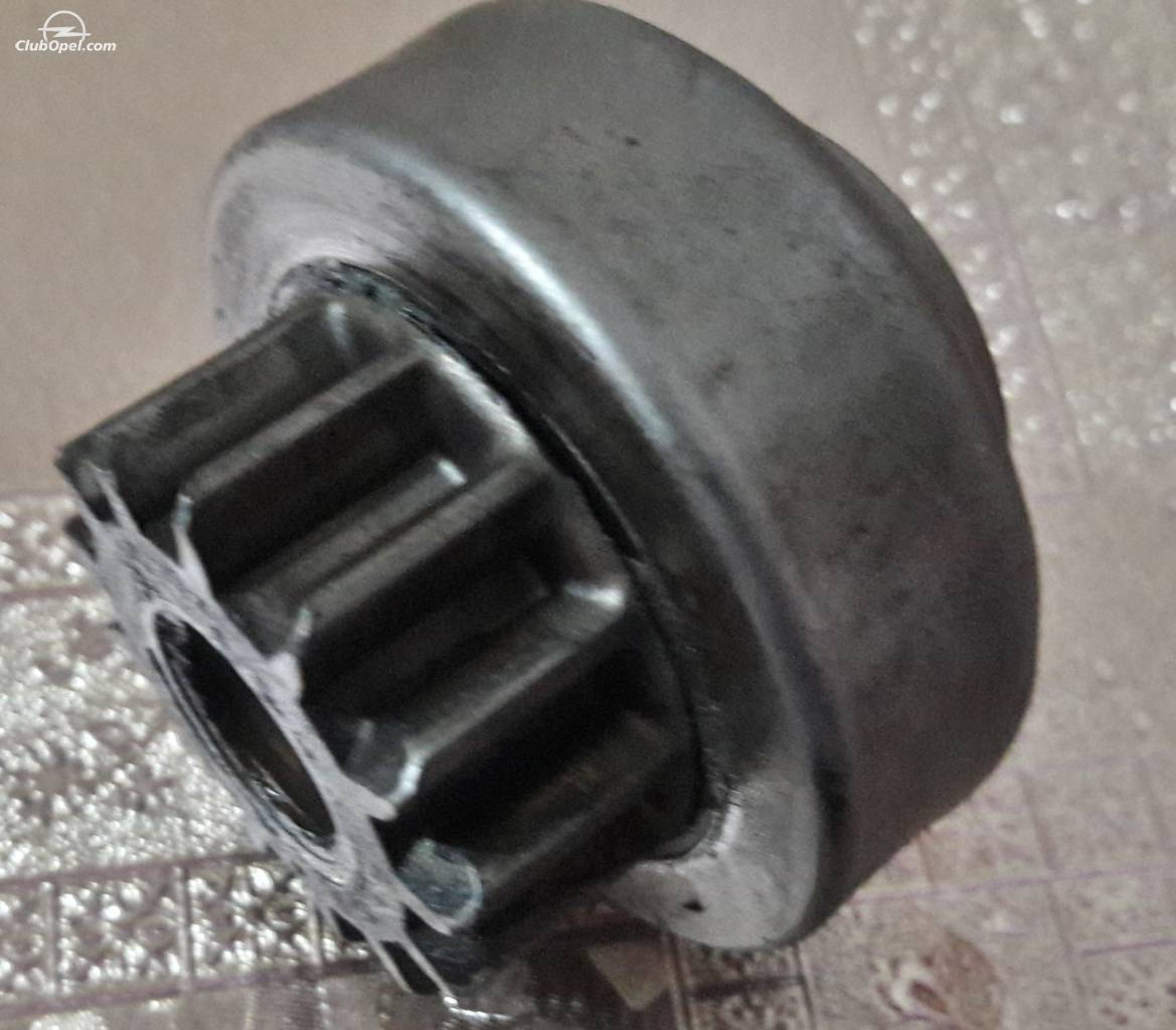

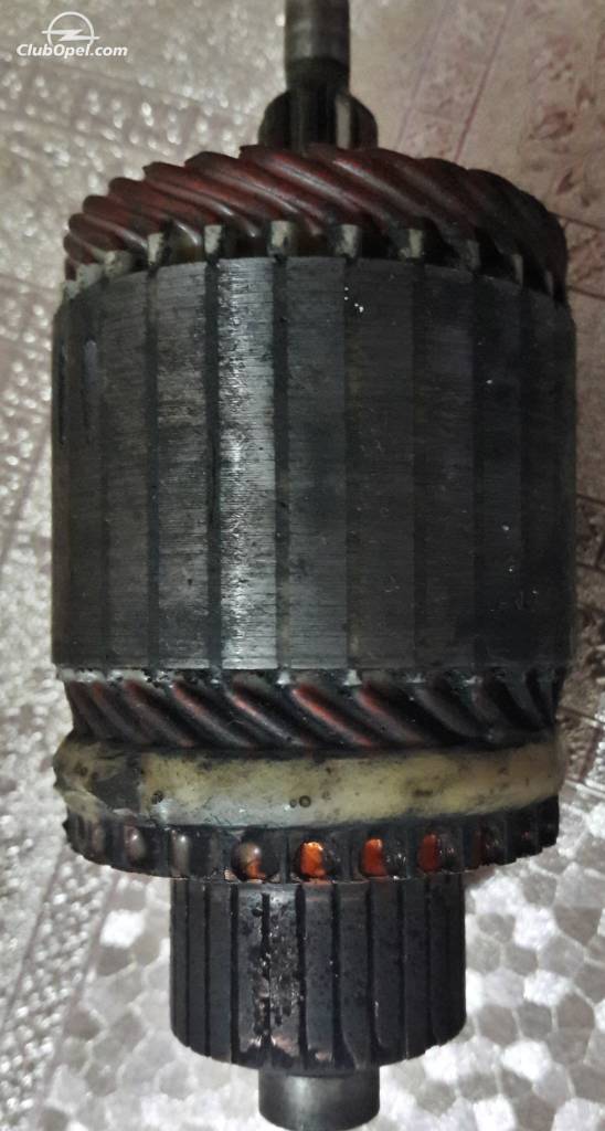

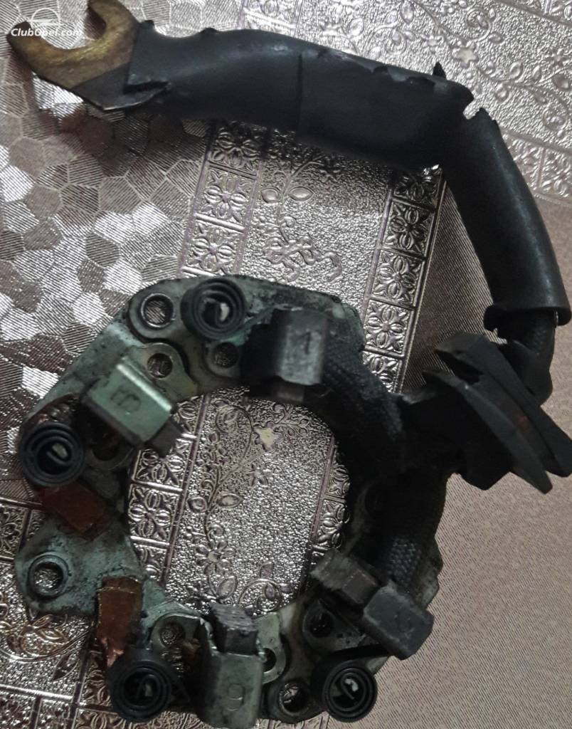

Gata. S a schimbat ce trebuia in electromotor si s a montat.
Pornirea e foarte usoara acum si scurta.
Asa arata piesele care au facut probleme majore la pornire, plus ca electromotorul fura curent de mi omora bateria.
  • Mesaje scrise: 7,197
Ãla-i rotorul care vroiai sã-l iei la șmirghel?! 😊 😕 😳 În ce scop? Ca sã arate mai bine înainte de a-l arunca?
Și lagãrele tot nu le-ai schimbat...Sã nu zici cã nu ți s-a spus!
Ultima modificare făcută de bibu16v la Sam 20 Jan, 2018 2:00 pm
  • darius 15
  • Mesaje scrise: 623
  • Masina: Astra 2001 y1.7dti
Daaa...😣
De aceea am sarit in sus si am comandat urgent rotor nou!
Ma bucur ca nu am reintrodus piese ,,rectificate" si acum nu mai are probleme la pornire. Intoarce foarte usor si bine acum.
