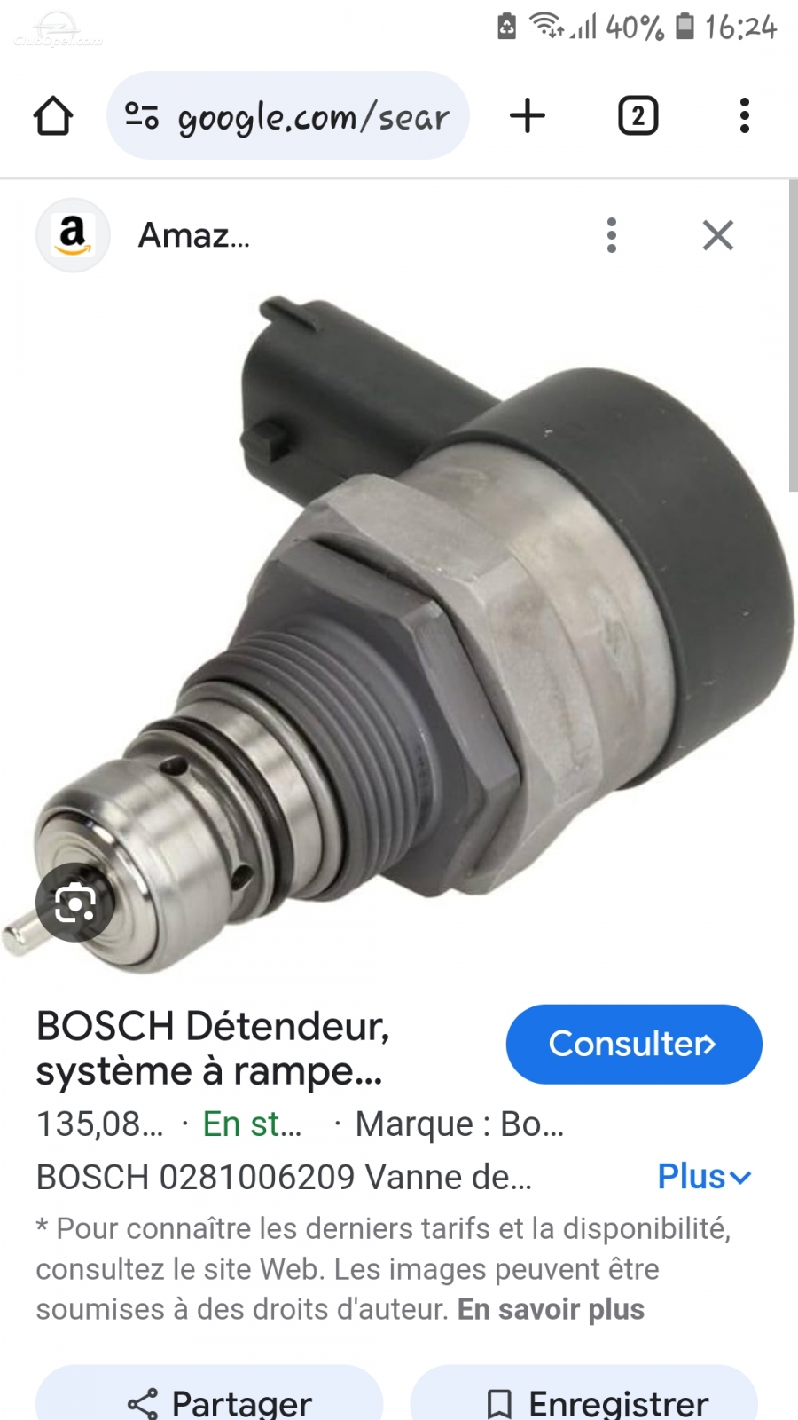

Bonjour a tous depuis un moment mon opel astra h gtc1.3cdti m affiche un code defaut p119167 est je c est pas keski veut dire les symptome de la voiture sont une surconsommation des petite raté par moment est voyant avec la clé a molette plus de puissance est quand j éteins est je redémarre le moteur il ya plus rien mais c est pas toujour le cas merci pour vos conseils

En plus de ce que @corsablue a dit, peut-être que ces vidéos peuvent aussi vous aider:
Din descrierea video-ului: Soluția a fost înlocuirea mufei de la regulatorul de presiune de pe rampă. Contact imperfect. 😊)
Solution pour trouver le régulateur de pression de la rampe. Contact imparfait.

Merci pour vos conseils mais d apres vous c est le régulateur de pression qui ceux situe sur la rampe commune ?
  • corsablue
  • Mesaje scrise: 3,058
Oui.

Bonjour merci de m avoir répondu mais sa pourrais que ceux soit les injecteurs ou la pompe injection ?merci de m aidé svp
